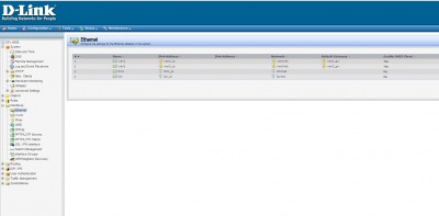

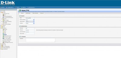

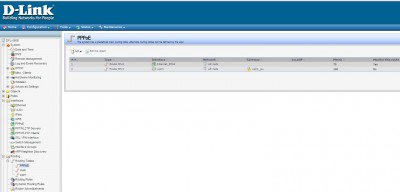

Имеется 2 провайдера, один по динамике(WAN1) второй по PPOE(WAN2). 2рой провайдер это Ростелеком. Интернет предоставляют по коксиалке через модем Arris 820 дальше отдает на маршрутизатор. Не происходит авторизация. Напрямую с ноутбука (при создании нового подключения) сразу подымается, а с маршрутизатора - никак. Линк (визуально) при загрузке загорается и тухнет. Саппорт провайдера говорит что надо ставитьWPI=0 WCI=35 для авторизации, но как бы у меня таких настроек и нет. Привязки к мак адресам нет. Буду благодарен за помощь в этом вопросе.
 Заголовок сообщения: Re: DFL 860e, не подымается PPOE
СообщениеДобавлено: Пн мар 09, 2015 19:04
Зарегистрирован: Пн апр 01, 2013 16:26
Сообщений: 32
С инструкцией ознакамливался. Скрины настроек в вложении.

VPI/VCI - чисто ADSL-овские понятия. Для PPPoE они уже не нужны. А что в логах dfl-а ?

Было включено только логирование критикалов и варнингов (ничего не было по ван2 или ppoe). Сейчас всключил все (инфо, алерт и т.д.), по ван2 и ррое соединениям - в логе ничего нет ... Вообще ничего.
