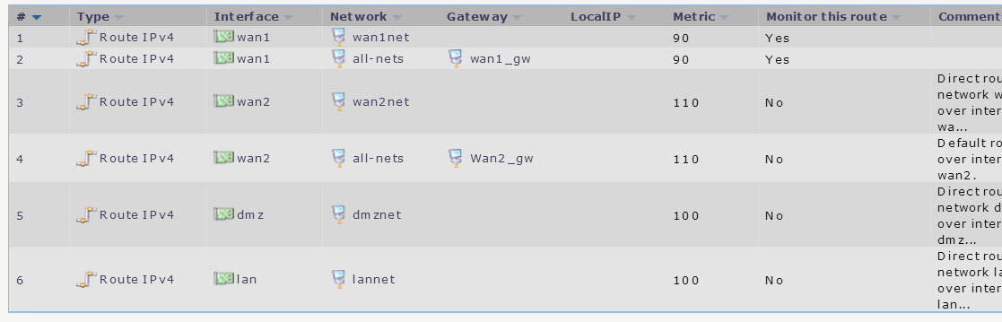

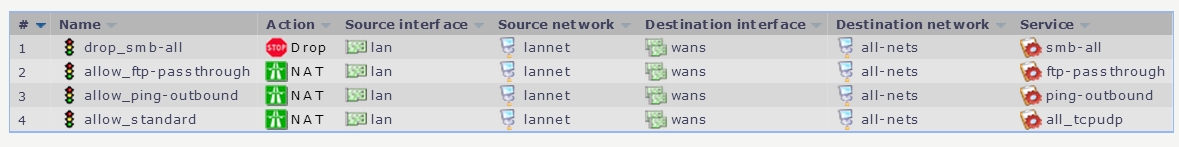

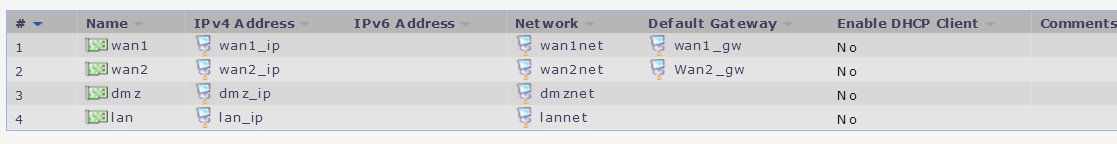

Здравствуйте. Стоит DFL860, два провайдера (2 оптики), один основной - второй соответственно запасной. Все работает. Но почему-то на некоторых сайтах картинки грузятся исключительно через 2-го провайдера. И если у него авария - то сайт грузится с рамками вместо картинок. Так же есть сайты которые тоже почему-то идут только через второго провайдера. Все ip - статичные, dhcp не используется. Может что накосячили мы с настройками? Вот настройки:
И кстати - как сбросить кэш ARP, без сброса к заводским настройкам?

У Вас на маршруте через wan2 метрика меньше, чем через wan1 и при этом wan2-маршрут не мониторится. При таком раскладе у Вас ничего не должно работать при отключении wan2. Приоритет маршрута выше при меньшей метрике!

Если отключить провайдера 2(wan2) то интернет работает но возникают те проблемы что писал.
Сейчас попробую сделать как говорите.

Проблема осталась как была - при отключении wan2 провайдера некоторые сайты не грузятся.
СообщениеДобавлено: Пт мар 27, 2015 16:18
Сообщений: 786
aleksandr2727 писал(а):
Если отключить провайдера 2(wan2) то интернет работает...
Чудеса. Значит, у Вас там еще там что-то есть, например, альтернативная таблица маршрутизации или автоматические маршруты не отключены :). Status/Routes покажите. По всем таблицам, если там кроме main еще есть.

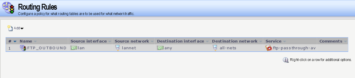

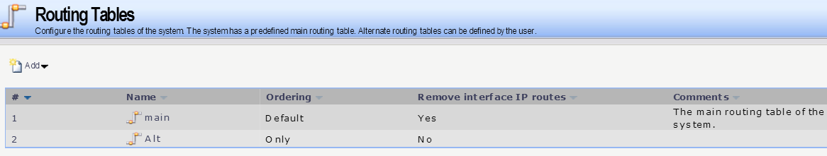

Извините не понял - это где - "Status/Routes"?
Есть Routing rules - Не то?

Сверху в строке меню выбрать "Status", затем "Routes". И затем в поле Routing Table выбирать по очереди всё, что там выбирается.

В main всё хорошо (ну только бессмысленно мониторить самый верхний маршрут, на wan1net который), показывайте alt. И "Routing Rules".

Выше - показал ALT - но при ее выборе как видно ничего не меняется - все настройки те же. И следующая картинка:

Потихоньку проясняется :). Альтернативная таблица, похоже только для FTP и да, сейчас они идентичны.

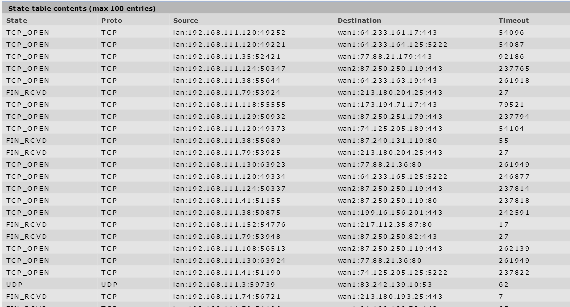

Вот что видно в Status/Connections

СообщениеДобавлено: Сб мар 28, 2015 00:05
Сообщений: 786
А балансировка нагрузки у Вас там случайно не настроена (Routing - Route Load Balancing - Instances)?
