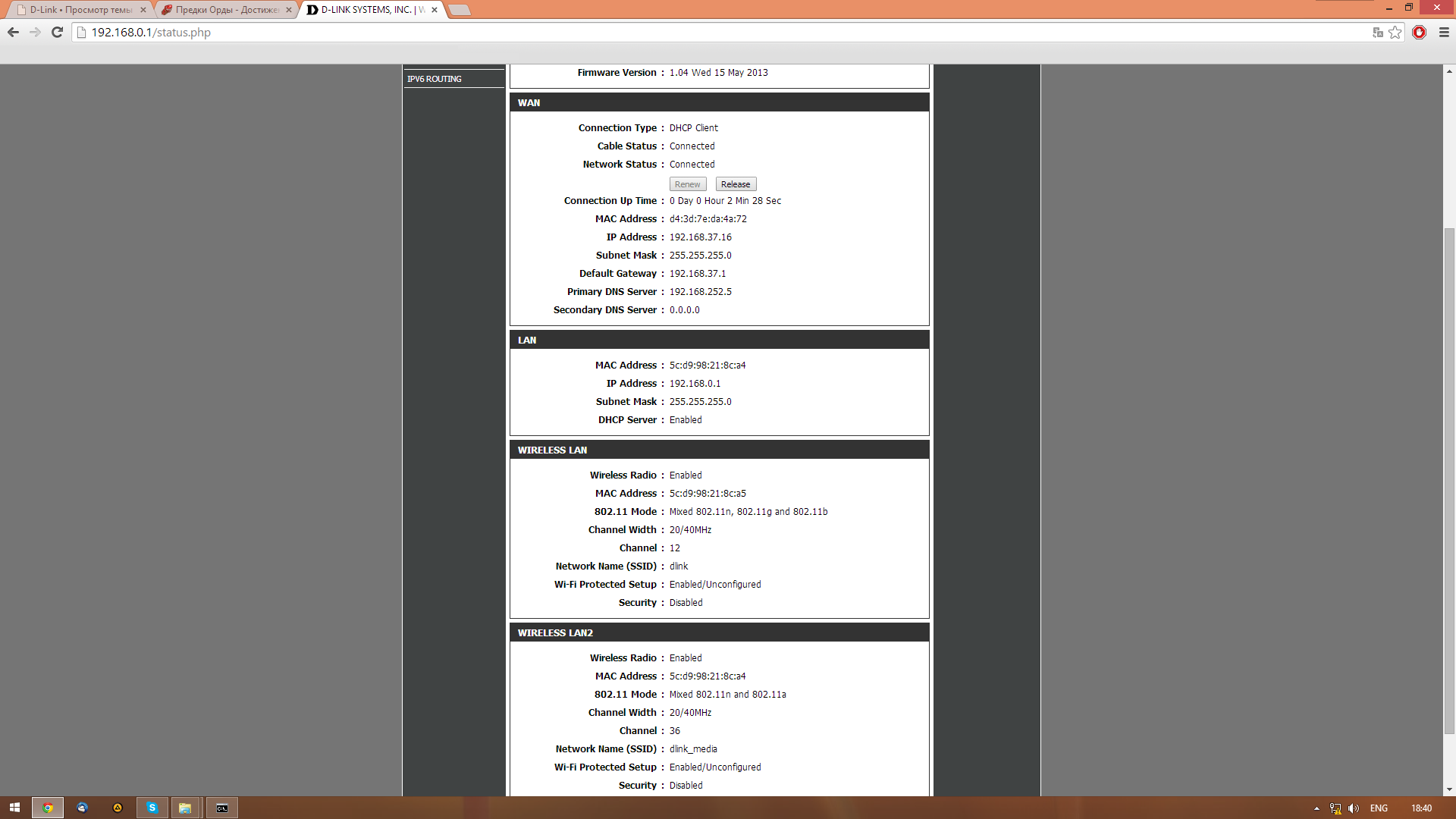

Показывайте скриншоты настроек роутера

Вот, пожалуйста.
Настройки роутера.png [ 115.8 KiB | Просмотров: 8621 ]

СообщениеДобавлено: Ср фев 25, 2015 08:50
с фака провайдера , и судя по настройкам у вас все верно .
при подключенном роутере сделайте
ping 8.8.8.8
и
Tracert -d 8.8.8.8
где заткнется , если все пройдет гладко и вы увидите ответ на пинг и трассу . смотрите в сторону DNS серверов .
