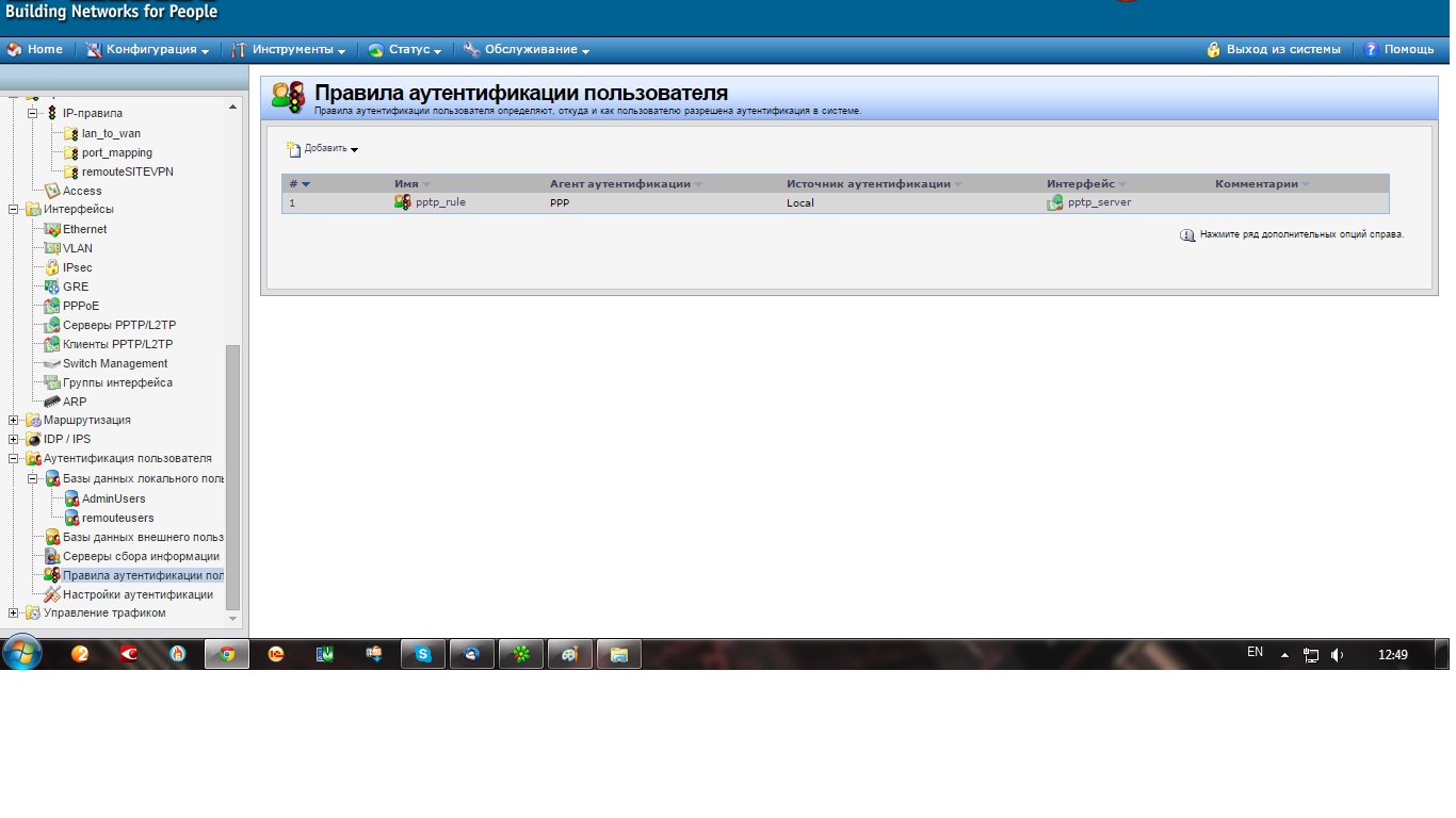

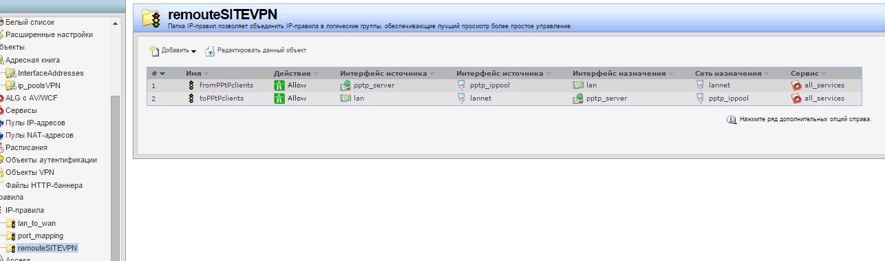

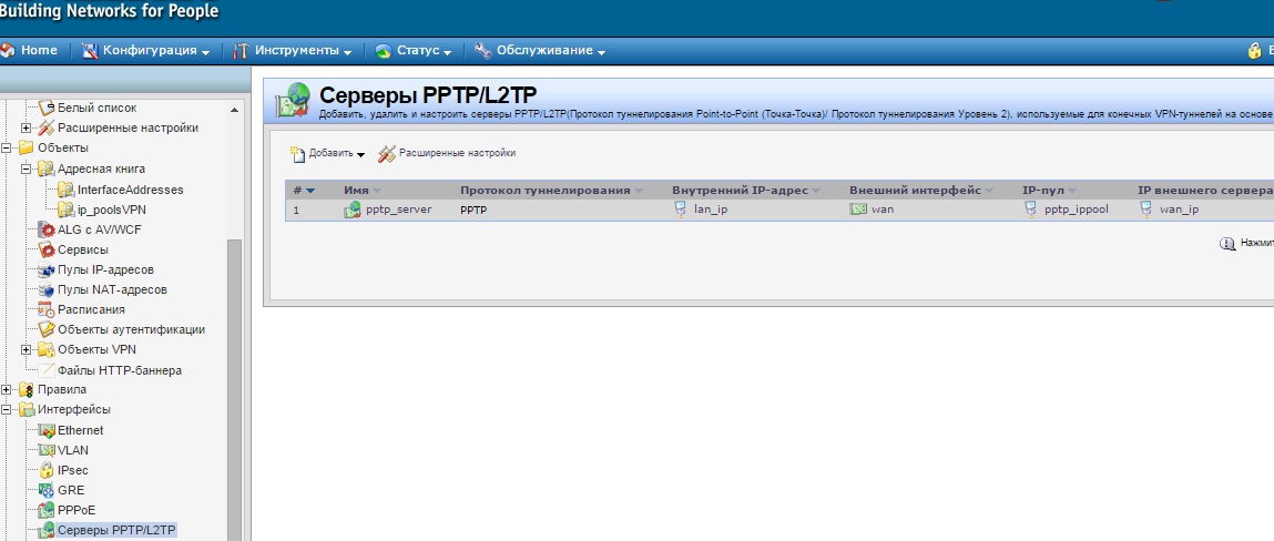

Добрый пытаюсь сделать подключение с компа вин7
к локальной сети настройку делал на дфл260е по мануалу http://www.dlink.ru/ru/faq/85/479.html
в адресной книге pptp_ippool 192.168.0.80-192.168.0.90
и тестого пользователя
остальные настройки скринами
при подключении пишет ошибка 807
сравнивал раза три по мануалу не пойму где ошибка

СообщениеДобавлено: Вт фев 10, 2015 13:09
по скринам ошибки нет , откуда подключаетесь ? что в логах DFL на момент подключения ?
и какая прошивка на DFL ?!
