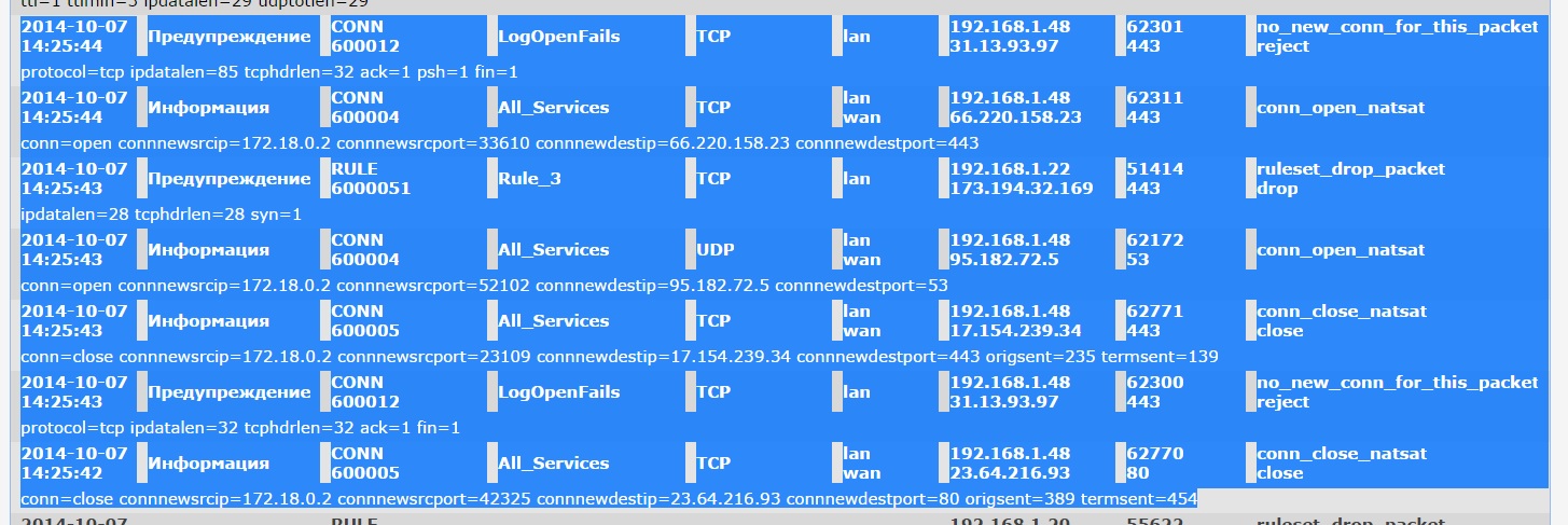

Подключен локально как ЛАН клиент. Который в свою очередь раздает инет по DHCP в другую подсеть.
В Логах, к сожалению, ничего не понимаю. Когда начинается соединение и заканчивается выдает вот что:
Лог.jpg [ 264.6 KiB | Просмотров: 7677 ]
СообщениеДобавлено: Вт окт 07, 2014 14:27
проблему ищите в двойном нате.
либо делайте какой то хитрый проброс портов , либо ищите способы в вашей программе способы преодоления NAT
