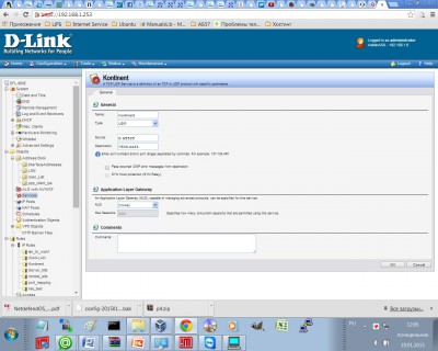

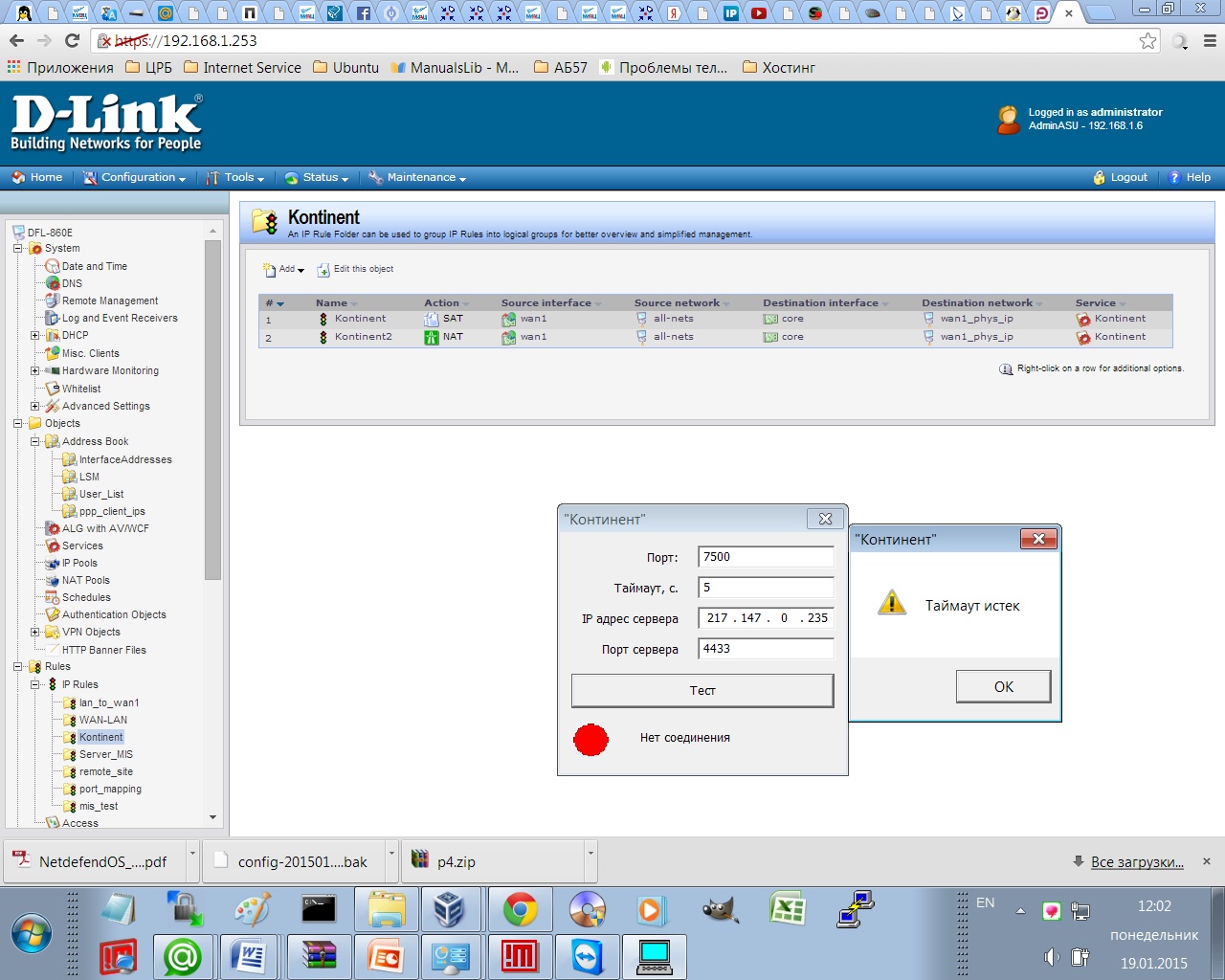

Здравствуйте, есть необходимость настроить прохождение пакетов между портами 7500 компьютера во внутренней сети и 4433 сервера во внешней сети, пытался сделать по аналогии с пробросом в теме "Как ПРАВИЛЬНО разрешить работу торрент-клиента на DFL-210?", не получается. Помогите пожалуйста.

Сервер Kontinent находится во внешней сети с подключением через интернет, на втором скришоте видно, что программа проверяет доступность udp порта 4433 внешнего сервера через udp порт 7500 локального компьютера, но DFL пропуск не дает.

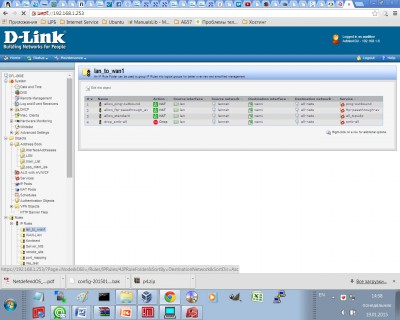

Покажите скриншот правил LAN-to-WAN

СообщениеДобавлено: Пн янв 19, 2015 15:00
Зарегистрирован: Пт янв 16, 2015 16:34
4433 открыт, в соседней конторе прохождение идет.
Kontinent11.jpg [ 276.21 KiB | Просмотров: 3850 ]

СообщениеДобавлено: Пн янв 19, 2015 16:19
1. Если у Вас соединение инициирует клиент и стучится на сервер в Интернете, то для соединения правила №3 достаточно.
Отрабатываться будет так:
Локальный компьютер 192.168.1.16:[любой порт] --------DFL-860e---NAT--->-----Внешний сервер (в интернете) 217.147.0.235:4433.
2. Но при этом у Вас порт 4433 закрыт на сервере. Ройте на той площадке! Возможно там настроены ограничения по адресам стучащимся на сервер (что вполне логично и правильно). Оно и на Вашем скриншоте видно, что закрыто. Так что ищите проблему со стороны сервера.
3. не используйте сервис -av в правиле №2
4. Отключите правила в папке Континент. Они не нужны, а в некоторой степени даже вредны, поскольку там стоит all-nets.
