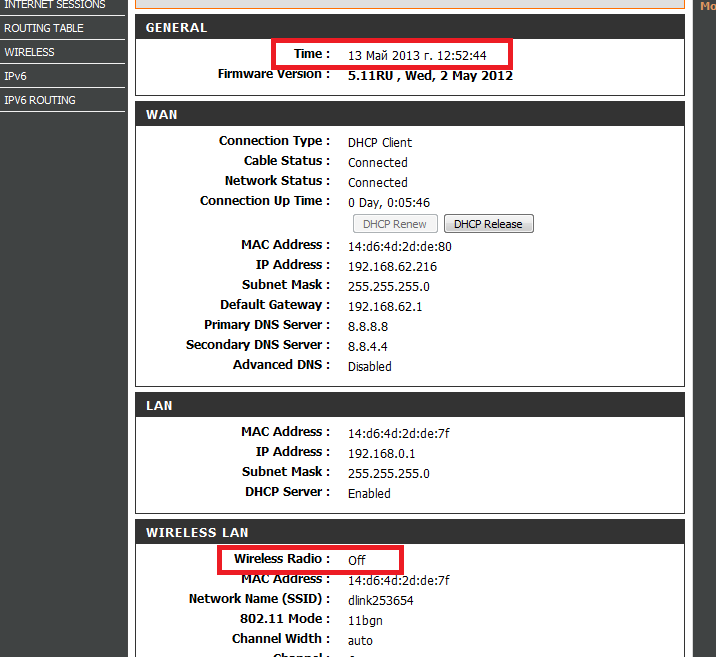

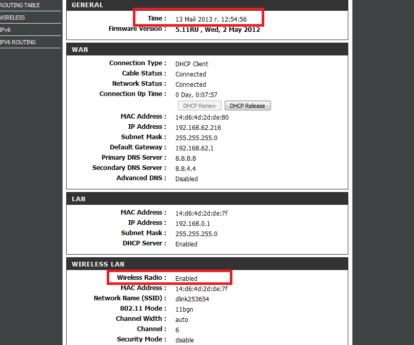

loki051, расписание работает. В моем случае настроено включение Wi-Fi в 12.53 Смотрите скрины: на первом - проверка до указанного времени, на втором - после
shed1.png [ 31.63 KiB | Просмотров: 21020 ]
shed2.png [ 35.66 KiB | Просмотров: 21020 ]

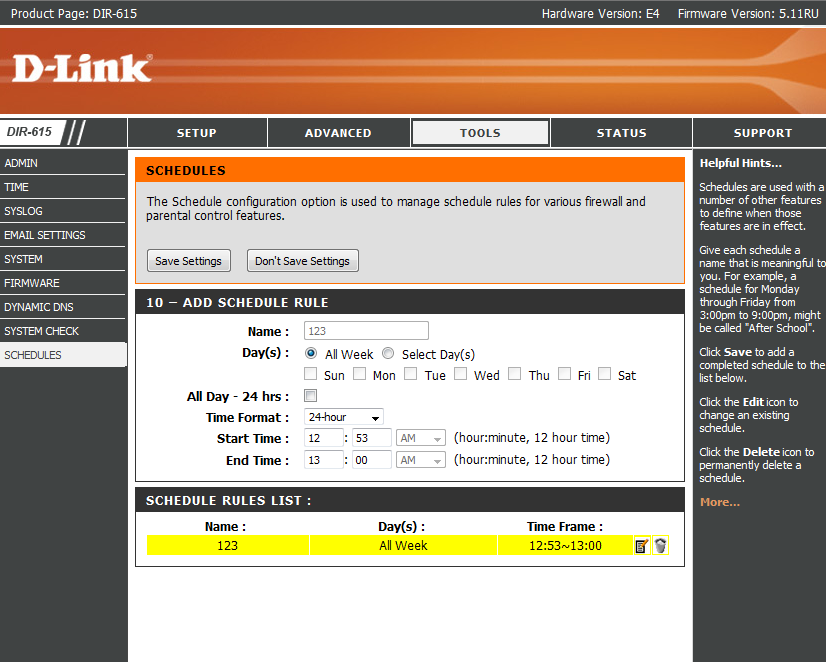

А скрин самого расписания можно?
Плюс хотелось бы понять как проверить виноваты мои руки или таки железяка?
Грешу все же на последнюю, т.к. меню расписания проще некуда, но упорно не хочет по нему ни выключаться, ни включаться.

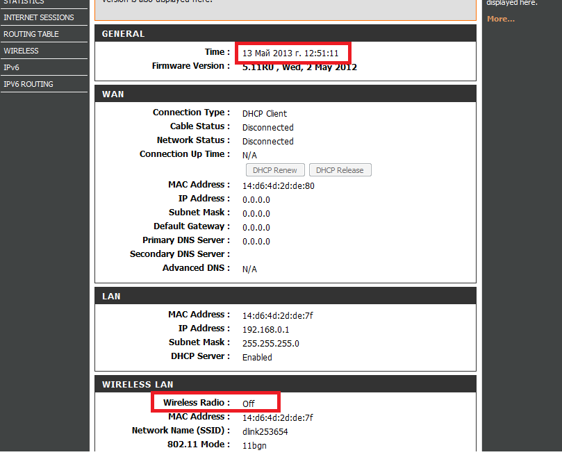

Прошивку лучше обновить на эту http://ftp.dlink.ru/pub/Router/DIR-615/ ... beta01.bin через Firefox и сделать сброс настроек.
shed3.png [ 92.24 KiB | Просмотров: 20983 ]
shed4.png [ 147.04 KiB | Просмотров: 20983 ]
shed5.png [ 33.74 KiB | Просмотров: 20983 ]

Огромное спасибо, Alexey Vitko! Помог второй скрин, расписание то я прописывал, но не включал его.
Теперь все работает. Прошивка у меня стоит последняя, как я понял больше обновлений не будет.

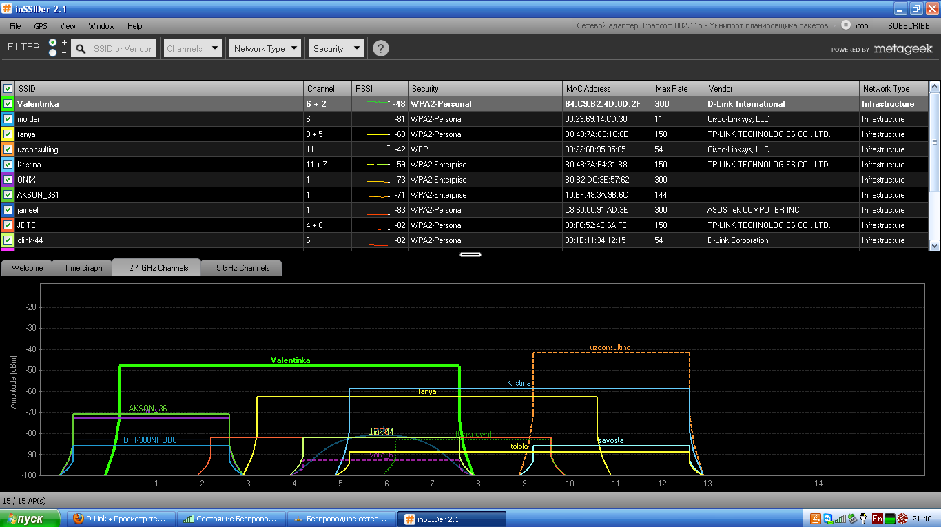

Со скоростью я проблему не вижу. На скрине видно, что мой адаптер подключился на 130 мбит/с. При местной загруженности эфира - это вполне нормально. Speedtest показал на прием и отдачу 60 мбит/с (130/2 и минус служебная информация). Если у вас компьютер подключается со скоростью 72 и ниже - вероятно проблема либо в аппаратной части роутера, либо с адаптером. Какой он модели?

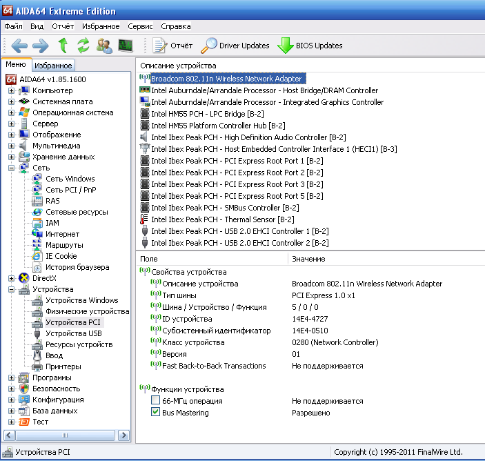

Странно что сегодня два канала и 72 Мбита... Забыл когда такое видел. 65, не больше. А больше 72 никогда и не было.

Это broadcom 4313? Если да, то большего вы от него не добьетесь. В свое время я им пользовался и так и не нашел драйверов, работающих со скоростью 150мбит/с.
