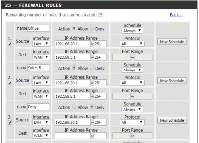

Роутер Dlink DIR-640L
Поднят VPN IPsec с центральным офисом
Необходимо сделать так, чтобы весь трафик шел через vpn канал.
Создаю правило firewall (первое и единственное по списку)
Name deny_all
Source Интерфейс LAN - диапазон ip - пусто, диапазон портов - пусто Protocol - all
Dest Интерфейс WAN - диапазон ip - пусто, диапазон портов - пусто Protocol - all
Action - DENY
Но трафик все равно проходит напрямую, при трассировке видно, что идет через провайдера на объекте, а не через шлюз офиса, да и вообще пинг идет, хотя в Ц.О. доступ во "вне" закрыт
пробовал также различные маски задавать:
x.*.*.*
х.x.*.*
x.x.x.*
ничего не помогает.
получается закрыть доступ фаерволом только по такой схеме (предположим что ip DIR-640 - 192.168.0.1 )
Name deny_all
Source Интерфейс LAN - диапазон ip - 192.168.0.2-250, диапазон портов - пусто Protocol - all
Action - DENY
но в данном случае перестает работать VPN канал, и удаленно на DIR-640L получается зайти только по внешнему IP. т.е. блочится все.
Прошивки менял -
DIR-640LAx_FW101b09WW
DIR-640LAx_FW101b12RU
DIR-640LAx_FW102b02WW
проблема таже.
Имеются в наличии шлюзы DI804hv. DI808, DSR-250(N) в них данная проблема не наблюдается, все делается стандартно, все работает.
Еще может подскажите модели, из требований - IPsec. (des/aes128/3des)
usb порт для 3g/4g модема с возможностью использовать в качестве основного канала.
цена на российском рынке - до 7-8 тыс. руб.

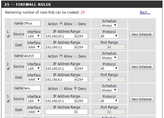

Нужно сделать два правила:
Первое разрешает ходить с диапазона адресов локальной сети на диапазон адресов удаленного офиса.
Второе запрещает ходить с диапазона адресов локальной сети на все остальное (т.е. Dest Интерфейс WAN - диапазон ip - пусто, диапазон портов - пусто).
Правила должны стоять именно в таком порядке.

Это были не теоретические размышления.
В том-то и дело что работает.

Firewall.JPG [ 58.59 KiB | Просмотров: 4481 ]
