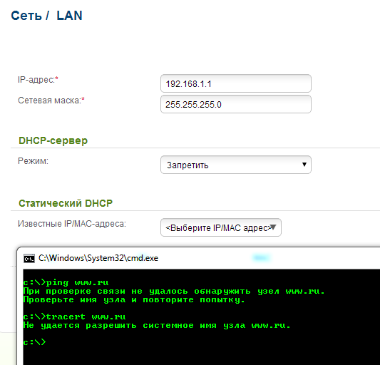

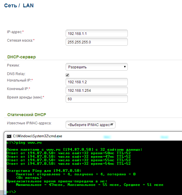

Купил вчера.
Прошил 20140321_1657_DIR_825_2.5.3_sdk-master.bin
Убил пол-дня, пока понял в чём проблема.
В DIR-825 воткнут модем Yota, с него, собственно, и получаю интернет.
Но стоит отключить DHCP (и, соответственно, пропадает галка "DNS Relay"), как с компа становится не виден ни один интернет-адрес.
Насколько я понимаю, возникает проблема с DNS, но почему это завязано на DHCP?
Или я что-то недопонимаю в настройках?

Скорее всего, такая ситуация из-за того, что отключая DHCP и связанный с ней DNS-relay Вы статикой не прописали на клиентских устройствах IP-адреса из подсети роутера + DNS-сервера провайдера. DNS-relay призван к тому, чтобы пересылать запросы к полученным DNS-серверам провайдера от клиентов роутера и ответы от них обратно. Для клиентов он выглядит как локальный DNS-сервер (адрес роутера), отключая его прописывать адрес роутера становится бесполезно, а отключая DHCP вы не даете роутеру передавать автоматом даже адреса провайдера, а не роутера и, как следствие, надо вручную прописать провайдерские DNSы для нормального резольвинга сетевых имен.

Mihail821, спасибо за развёрнутый ответ.
На компьютере в качестве DNS я прописывал адрес роутера (192.168.1.1 - в моём случае), попробую прописать DNS провайдера.
Пока остановился на том, что бы оставить DHCP.
Но с другой стороны, настройки DNS указываются в настройках WAN (сейчас, к сожалению, нет под рукой роутера, поэтому не приведу точного названия пункта),
поэтому меня и смутила такая работа.
