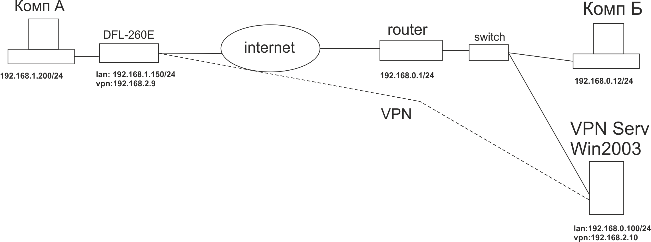

Сейчас все опишу по порядку. Вот схема сети:
схема сети.gif [ 56.1 KiB | Просмотров: 4838 ]
На DFL поднят L2TP сервер, к нему через интернет подключен клиент (Win2003 server), который получил IP адрес 192.168.2.10
Нужно чтобы Комп А видел (пинговал) Комп Б и обратно. На данный момент этого не получилось достичь.
В данный момент ситуация следующая:
С Комп А пингуются оба интерфейса (физический-192.168.0.100 и VPN-192.168.2.10) компьютера Win2003
С компьютера Win2003 пингуются: IP lan интерфейса DFL (192.168.1.150), Комп А (192.168.1.200) и VPN интерфейс DFL-192.168.2.9
НО не идут пинги с компьютера А до компьютера Б и обратно.
Получается что из подсети 192.168.1.0 получается пропинговать только 192.168.0.100 (физ. интерфейс VPN клиента)

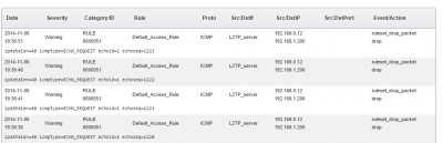

с Комп Б пытаюсь пропинговать lan интерфейс DFL (192.168.1.150) - пинги не проходят и вот что вижу в логах дфл:
2014-11-06_1535.png [ 40.55 KiB | Просмотров: 4838 ]
То есть получается что правило срабатывает ( и DFL "видит" пришедшие icmp пакеты, но в ответ ничего не отправляет)
Видимо что то не так с маршрутизацией... вот только где? На стороне Win2003 или на стороне DFL?
Скорее всего на стороне DFL - потому что пакеты до неё судя по записям в логах доходят а вот обратно нет..

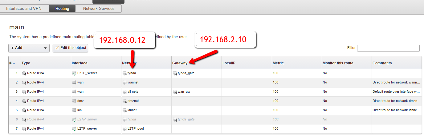

Уже написал маршрут, но и с ним и без него пинги не ходят
2014-11-06_1542.png [ 68.45 KiB | Просмотров: 4838 ]
Подскажите пожалуйста в чем еще может быть ошибка?
Если нужна доп. информация спрашивайте

на DFL в свойствах vpn укажите сеть за клиентом которая ваща с компом Б. Ну и следовательно, на вашей винде так же укажите какая сеть за туннелем , дальше проверяйте трассу , и смотрите соединения на DFL.

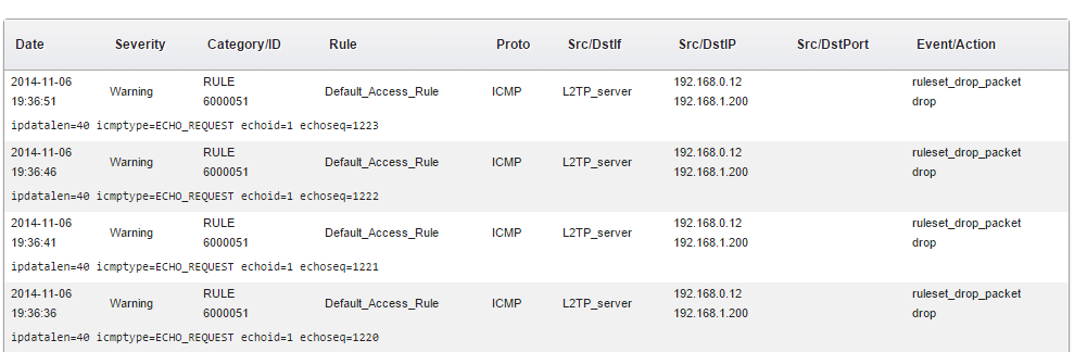

Указал сеть в свойствах VPN как показано на скриншоте выше.. Правильно?

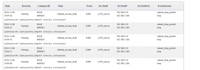

Пытаюсь пинговать с компа Б комп А... вот что в логах:
2014-11-06_1807.png [ 55.95 KiB | Просмотров: 4826 ]
Подскажите это он на ИП правила ругается или всетаки на маршрутизацию?

Вот что нашел:
Трафик отбрасывается правилом Default_Access_Rule. Это означает, что маршрутизация сети источника не настроена на lan-интерфейс.
Настройте правила и права доступа таким образом, чтобы разрешить сеть xxx.xxx.x.x/24. Тогда система сможет воспринимать эту сеть как отправителя сообщений и не будет отбрасывать сообщения из нее
Не могу понять как "маршрутизация сети источника не настроена на lan-интерфейс"... какая сеть - источник применительно к моей ситуации имеется ввиду?

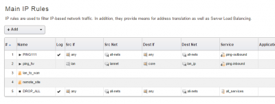

напишите правило ,
allow any/all-nets any/all-nets ping-outbound
и на самый верх его в корень , и проверяйте пингами ... если пройдет , то модернизируйте под свои нужды с нужными интерфейсами
а также на компьютере Б отключите все фаерволы и бренд мауэры , винда может посчитать что ломятся из внешней сети и отсекать такие запросы .

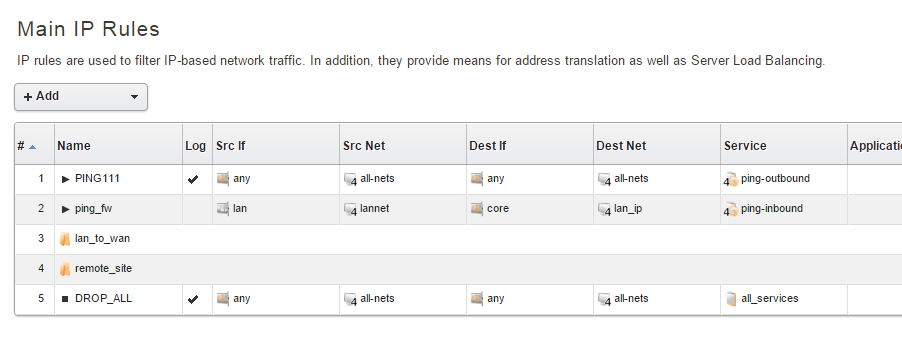

Сделал как Вы советуете: Правило в самом верху списка..
2014-11-06_1834.png [ 31.15 KiB | Просмотров: 4823 ]

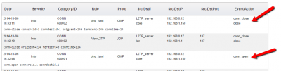

Но все равно пинги не идут... вот что в логах:
2014-11-06_1836.png [ 46.05 KiB | Просмотров: 4823 ]
Нашел в документации про "Обратный поиск маршрута"... может дело в нем?

по вашей схеме видно, что у вас разные сети lan и vpn. поэтому клиент не получает нужный маршрут. сделайте выделение диапазона для vpn из lan. это самый простой путь. хотя есть и другой - сложнее.
