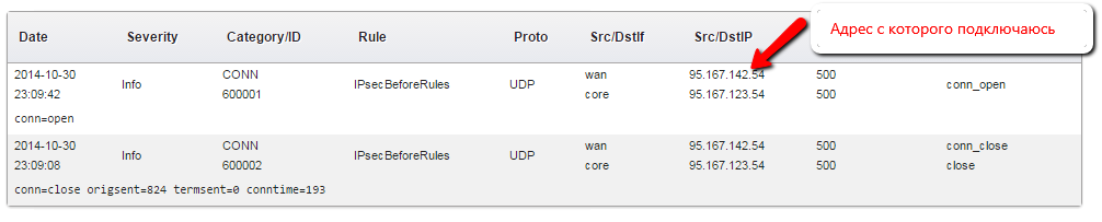

После подключения в логах DFL появляется следующая запись:
2014-10-30_2311.png [ 31.72 KiB | Просмотров: 47213 ]
Подскажите в чем может быть причина ошибки?

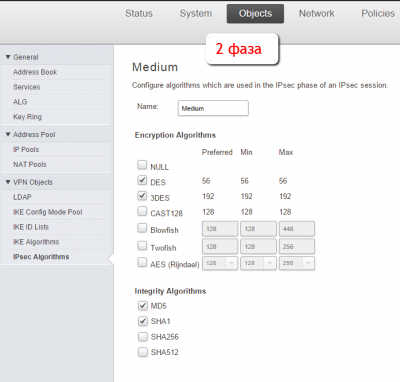

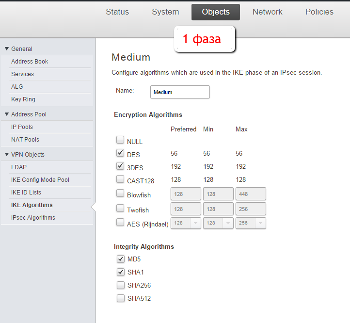

На данный момент мысли следующие... Возможно эта ошибка возникает в рассогласованности клиента и сервера в методах шифрования.
Ниже покажу скрины настроек шифрования на DFL.
1_фаза.png [ 59.15 KiB | Просмотров: 47203 ]
2_фаза.png [ 58.9 KiB | Просмотров: 47203 ]

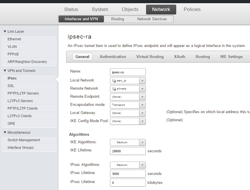

И вот настройки самого сервера и IPsec:
L2TP.png [ 73.78 KiB | Просмотров: 47203 ]

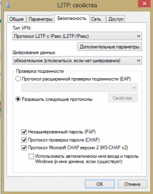

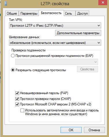

Настройки клиента (Win7):
win.png [ 22.87 KiB | Просмотров: 47202 ]
В общем все вроде как строго по мануалу делал, но все равно не работает :?

Так их в логе и не было... была только информация о начале соединения и его окончании... я эти строки в скриншоте и привел.
