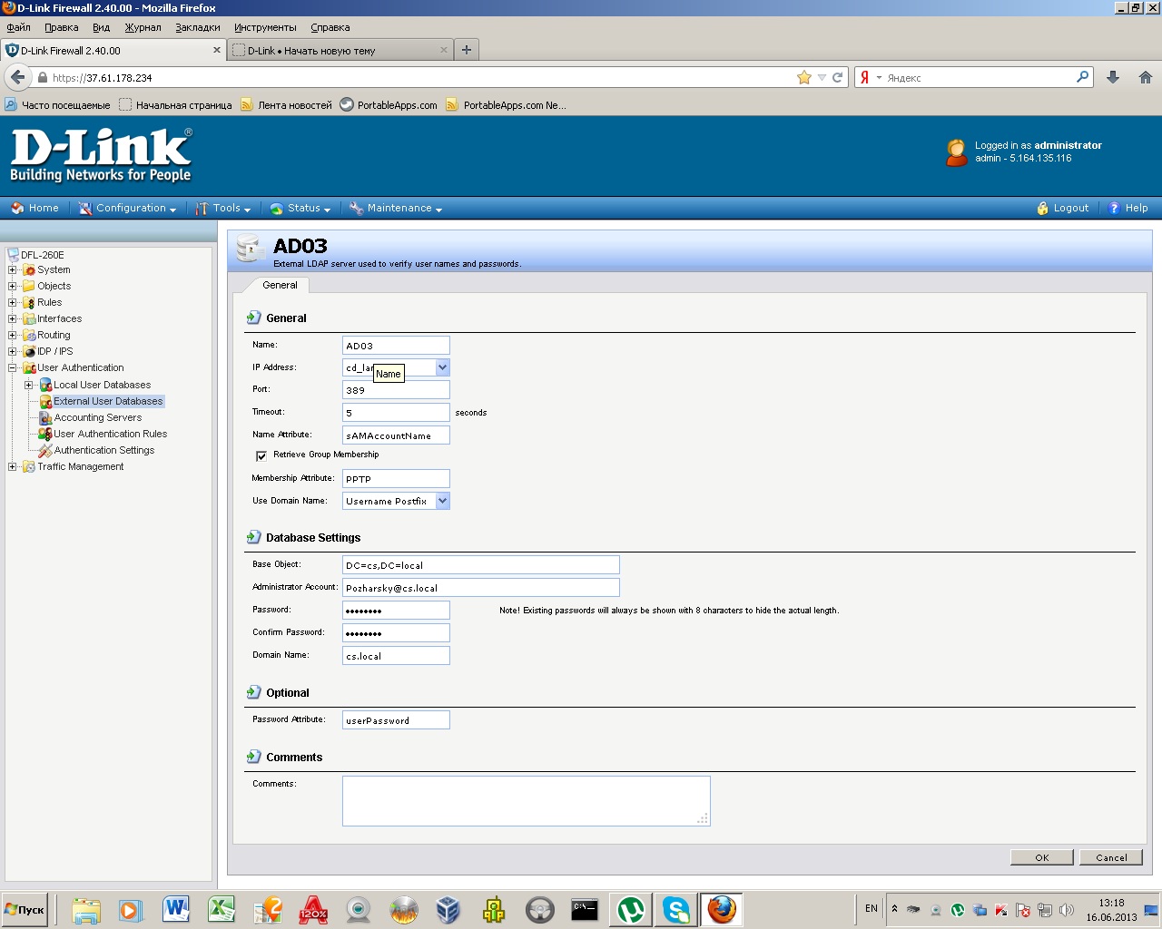

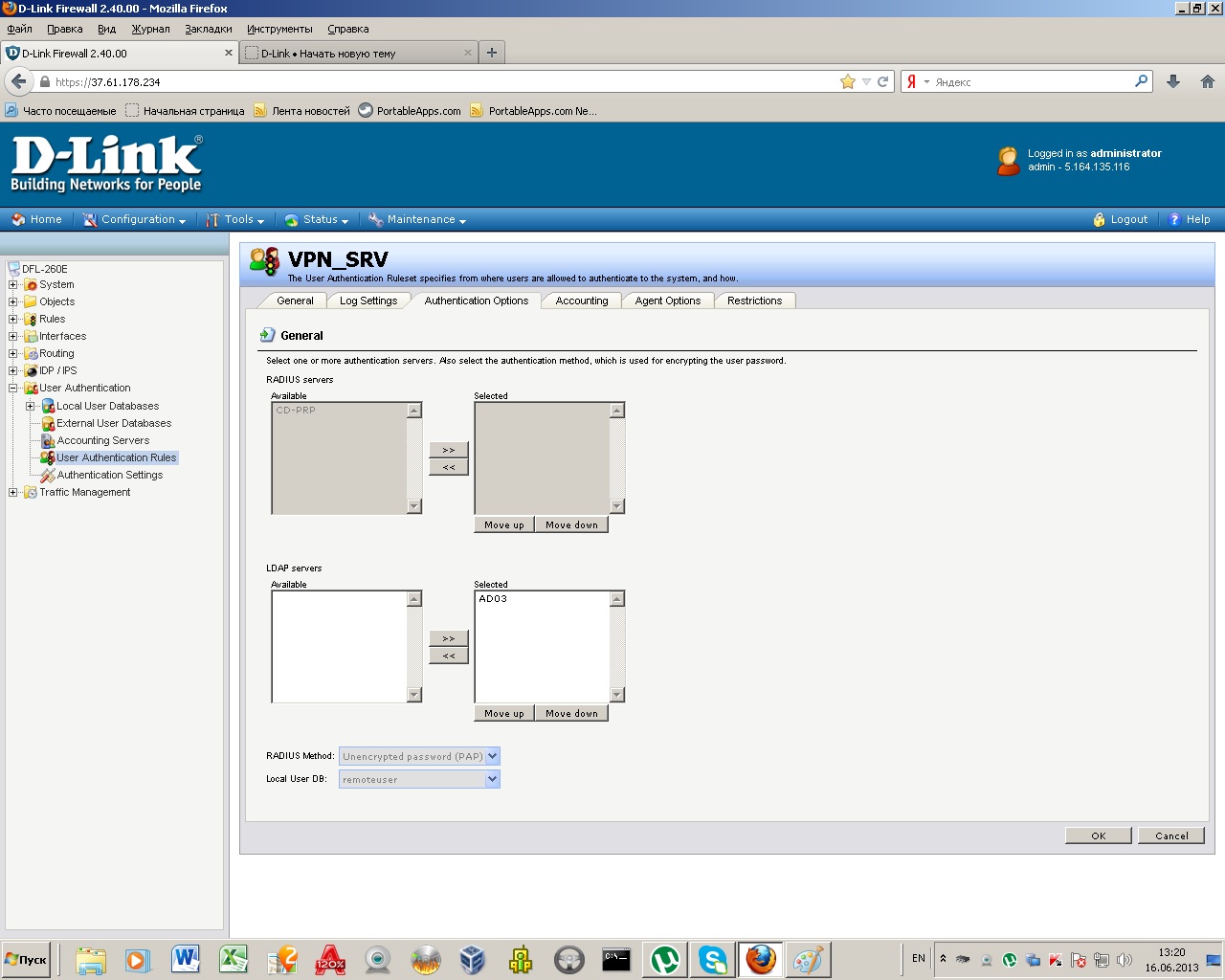

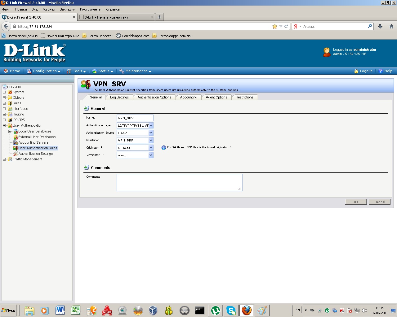

Здравствуйте. Ситуация в следующем:
Как настроить на DFL PPTP-сервер, чтобы авторизация шла через LDAP?
Настроил LDAP сервер на DFL, как описано здесь в форуме. Но авторизация не идет. С компа, с которого я подключаюсь к DFL, отображается ошибка 691 (В подключении отказано, так как не удалось распознать указанные имя и пароль), а в логах DFL отображается следующее:
1. USERAUTH
3700403 ldap_user_authentication_successful
2. PPP
2500101 authentication_failed
ppp_terminated
Как исправить ситуацию?
Вроде LDAP проходит, но 2 ошибка - что это?
Настройки ниже:
Комментарий к файлу: Настройки Auth
Настройки Auth.jpg [ 221.09 KiB | Просмотров: 5370 ]
Комментарий к файлу: Настройки VPN
Настройки VPN.jpg [ 207.16 KiB | Просмотров: 5370 ]
Комментарий к файлу: Настройки внешней базы данных
Настройки внешней базы.jpg [ 231.45 KiB | Просмотров: 5370 ]

LDAP под рукой проверить нет...
А у вас специально sAMAccountName вместо SAMAccountName? У меня с последним вариантом работает МАС-НТТР авторизация
