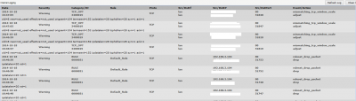

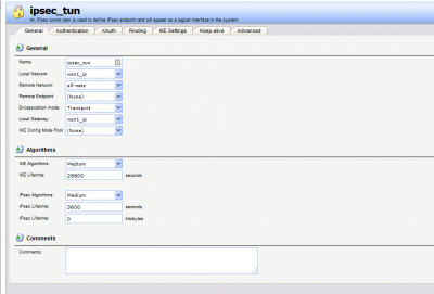

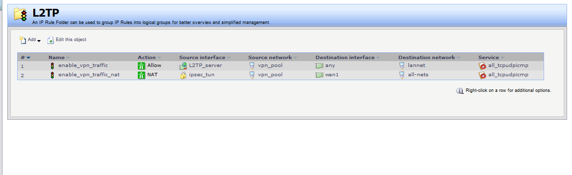

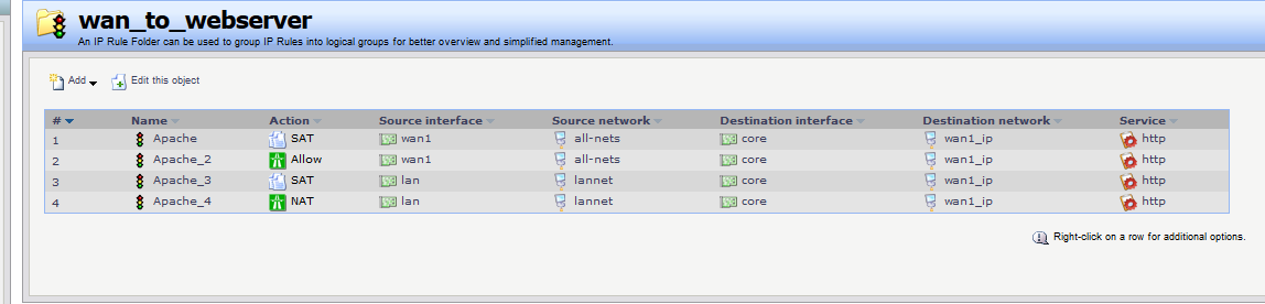

Имеется dfl860e он является интернет шлюзом и l2tp сервером который настроен по руководству п.п. 9.2.5. Так же настроен проброс 80 порта в локалку.
Проблема заключается в том что когда один из удаленных пользователей подключается по vpn то ни он и никто либо из его сети не может зайти на ip dfl.

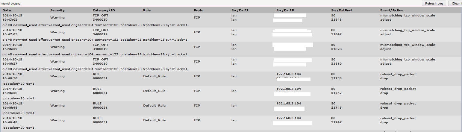

Проблема осталась, лог есть на скриншоте. Что это может означать?
Получается что не работает даже админка dfl с любого компьтера из удаленной подстети по внешнему ip если установленно l2tp соединение.

В первом правиле замените any на lan

Не помогло. Дело в том что было бы понятно если бы не работало только на клиенте у которого поднят vpn. Но не работает у всех в подсети если у кого то одного из них поднят vpn.
