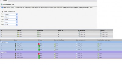

Есть такая проблема.
Dfl-860e - используются 3 lan порта как 3 vlan сети (port-based vlan).
Все прекрасно работает, но в случае отправки каких-либо файлов через компьютеры подключенные к любому vlan порту - они не проходят, точнее они отправляются, а на 98% повисают и соединение разрывается. Например, это можно наблюдать при отправке почты. Почта отправляется по 25 порту, по протоколу smtp. Если я отправляю почту без вложения - письмо уходит, если с вложением - повисает на 98% отправки.
Либо это можно наблюдать при использовании wats'up на телефоне - сообщения отправляются, а фотографии - доходит до 99% и висит, затем "отправка не удалась".
При этом, достаточно переключить клиентов с портов port-based vlan на обычные lan порты - проблема пропадает и файлы спокойно уходят.
Что это может быть, как вылечить?
p.s. правила фаервола написаны верно, трафик не блокируется. В логах ничего необычного, видно что трафик идет с распознаванием нужного vlan и трафик разрешен.
К vlan портам напрямую подключались разные устройства: ноут, управляемый свич, неуправляемый свич, wi-fi роутер - проблема присутствует везде.

Пример настроек vlan на dfl
Правила немного срезаны на скрине. Там выставлены all_services, all_nets в NAT правиле.

попробуйте для любого влана сделать правило
NAT vlanX vlanX_net wans all-nets all_services
выше остальных правил и папок
и прошивочку накатить от 2.40.04.08 или выше
можно с MTU поиграться на этих Vlan портах

YuriAM, выше писал, что такие правила есть.
Прошивку в центре поддержки D-Link спец по маршрутизаторам и фаерволам рекомендовал не менять, т.к. на dfl заводские самые стабильные.
MTU на Vlan портах нет.

наличие правил не гарантирует их сработки. поэтому вынесите их вверх, как я советовал.
прошивки D-Link обновляет не для себя, а для пользователей и лучше этим пользоваться.
