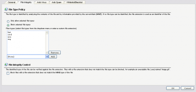

Если использовать просто сервис smtp без всяких фильтров то почта ходит отлично и с вложениями.
Если же, использовать сервис с ALG то письма с любыми вложениями блокируются, хоть .doc, .zip
хотя в правиле указанно только эти
2.png [ 22.48 KiB | Просмотров: 4568 ]
Что не так делаю?

zaqwerty17 писал(а):
Понять ничего не могу..
Настроен проброс портов
Что не так делаю?
У меня аналогичная ситуация.
Фильтр настроен блокировать .exe, .com, .vbs и т.п., но отфильтровываются вложения .zip, xlsx, xls также, как вы описывали, хотя они не включены в список блокировки. В итоге прилетает «BlockedAttachment.txt». Хотя остальные вложения .rar, .doc проходят нормально.
DFL-1600 в HA FW:2.27.08.03-22677
Полечить получилось таким образом:
1. Активирую опцию «Проверка типа файла по MIME.»
2. Сохраняю конфигурацию.
3. Затем опять диактивирую опцию и также сохраняю конфигурацию.
После этих манипуляций проблема исчезла.
