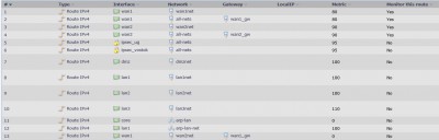

таким образом?
route.JPG [ 12.39 KiB | Просмотров: 4177 ]

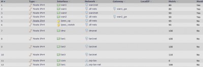

вот текущая таблица
route.JPG [ 55.27 KiB | Просмотров: 4175 ]

sanchos2004 таким образом?
Нет, не так.
Не совсем понятно где находятся нужные вам ресурсы? В подсети wan2net? Так? Или же в интернет пространстве?
Можно конкретно прописать сетку или даже конкретные IP где находятся интересующие вас ресурсы.
Например у меня вот нужные мне находятся в сети 10.11.0.0/16 на wan1 через гетвей, так и пишу:

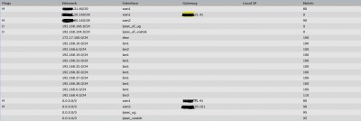

ресурсы находятся за wan2_gw в сети wan2_net. ip адреса белые. это адреса из пула выданного мне провайдером. там стоят TMG2010 c опубликованными почтовыми сервисами. в частности Exchange с оступом к нему через 443 порт. вроде как вот такое правило помогло
route.JPG [ 13.67 KiB | Просмотров: 4167 ]
СообщениеДобавлено: Ср окт 08, 2014 15:08
если вам помогло такое правило, то у вас точно есть косяки в конфигурации. большие или, скорее, маленькие
и это маршрутом называется, не правилом )

status-routes покажите
и таблицу main
СообщениеДобавлено: Ср окт 08, 2014 16:48
Зарегистрирован: Пт июл 04, 2014 12:03
Сообщений: 21
stat.JPG [ 69.6 KiB | Просмотров: 4155 ]
main
main.JPG [ 62.6 KiB | Просмотров: 4155 ]
СообщениеДобавлено: Ср окт 08, 2014 18:46
Именно 3-й маршрут через wan2 обеспечивает вам доступ к wan2_net сети. Это эффективнее, быстрее и надежнее.
и мониторинг там особо не нужен. лучше его отключить
скорее всего, у вас просто нет нужного NAT правила туда.
