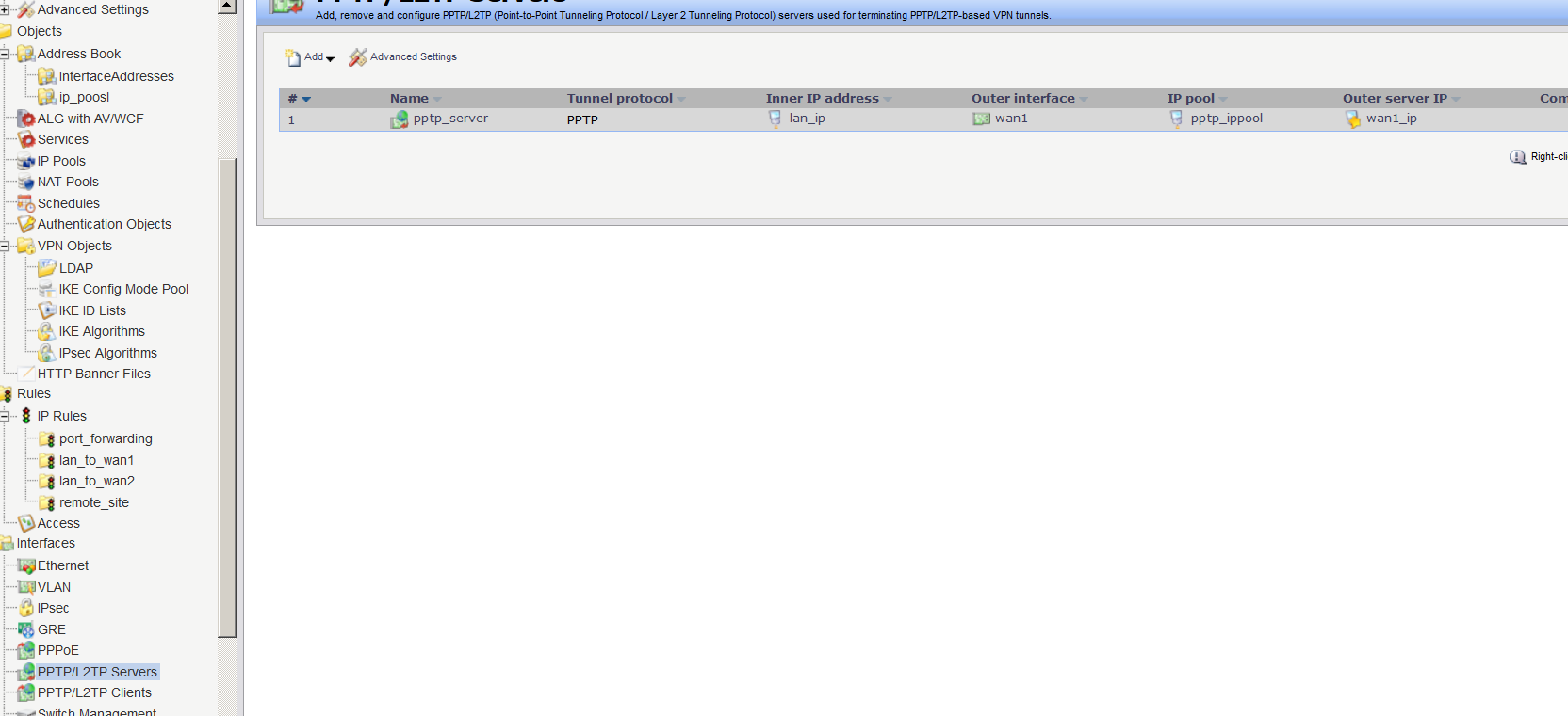

Помогите разобраться, пожалуйста.
Всё настроенно по инструкции. Проверял 100 раз. Причём, раньше работало. Сейчас VPN подключения блокируються dfl-кой. Во вложении скриншот лога.
Спасибо.

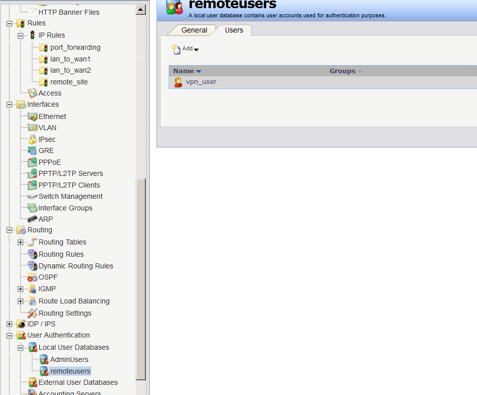

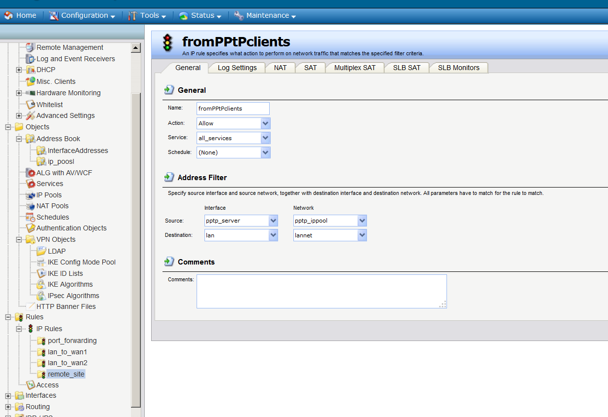

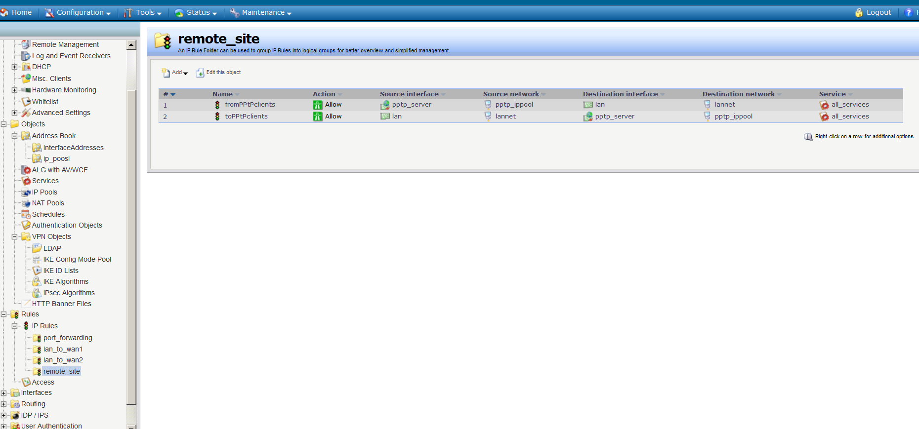

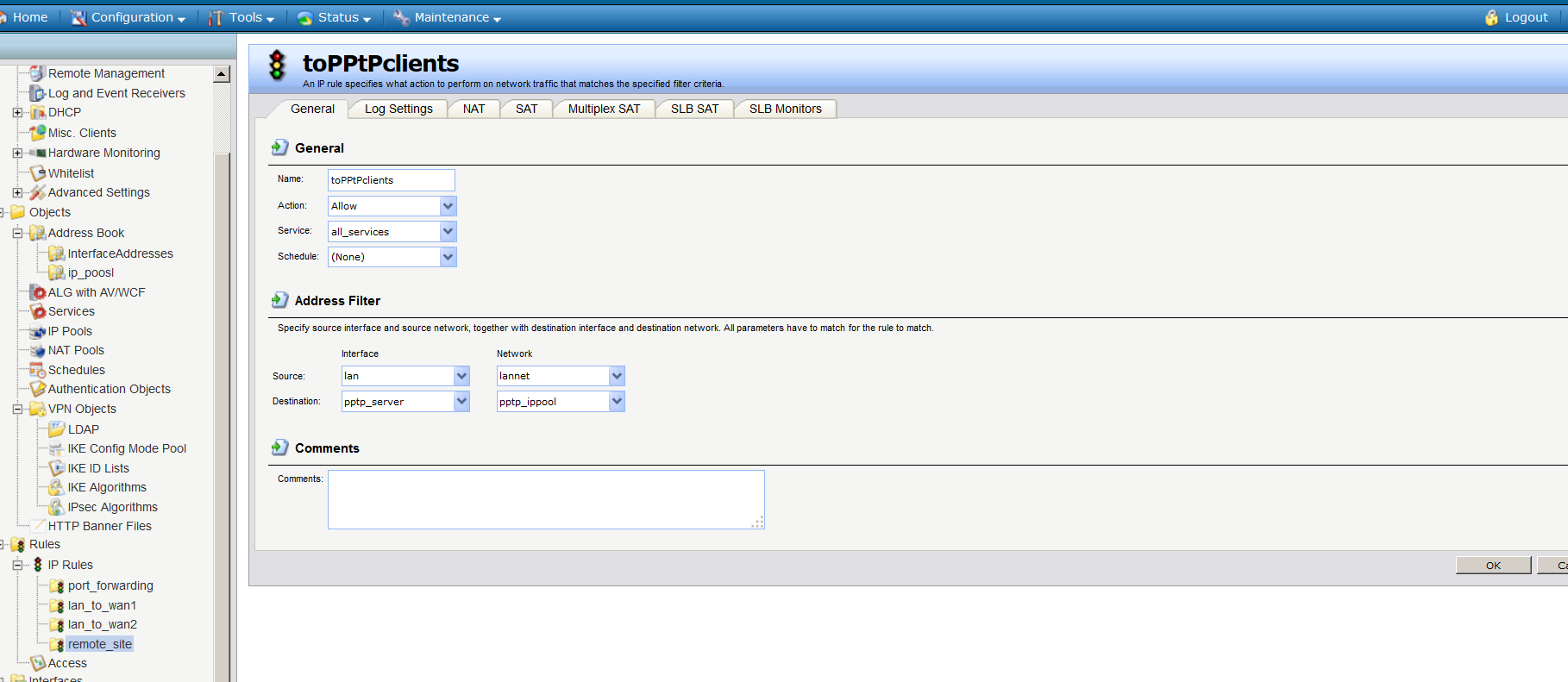

Поподробнее:
DFL860-e, на ней был поднят vpn-сервер (во вложении настройки). Подключались к vpn через интернет с разных компьютеров, в основном Win7 Pro.
Screenshot_3.png [ 137.48 KiB | Просмотров: 6680 ]
Screenshot_2.png [ 158.65 KiB | Просмотров: 6680 ]
Screenshot_1.png [ 29.89 KiB | Просмотров: 6680 ]

 Заголовок сообщения: Re: Настройка vpn на dfl-860-e
СообщениеДобавлено: Ср сен 17, 2014 14:23
по скринам все верно.
