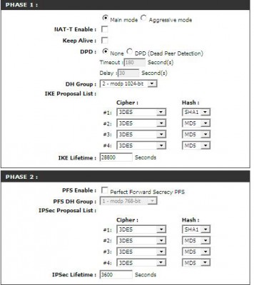

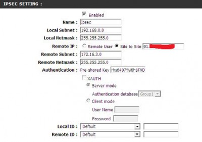

Вот настройки дира 140
123456.jpg [ 34.22 KiB | Просмотров: 5404 ]
1234.jpg [ 18.63 KiB | Просмотров: 5404 ]

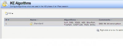

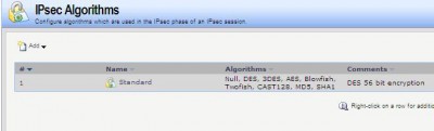

настройки dfl аналогичны картинка за исключением.
3336.jpg [ 17.89 KiB | Просмотров: 5403 ]
3335.jpg [ 18.58 KiB | Просмотров: 5403 ]

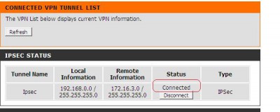

Подскажите куда копать ?
Уже пробовал и sd1 и md5 , и прочее .... все одно и тоже ...
На Dir-140l видно, что соединение установлено и тишина ...
55555.jpg [ 28.1 KiB | Просмотров: 5385 ]

Я еще раз говорю , делал все по ссылке.
Единственно что изменил в DFL - это добавил в IKE алгоритм и IPsec алгоритм 3des и иже с ним подобные.
Т.е. по умолчанию в Standart было очень мало опций.
если что то поменять на DFl (например ключ) , то dir уже не подключается ...
