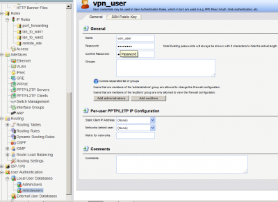

СообщениеДобавлено: Ср сен 17, 2014 08:57
Зарегистрирован: Ср сен 17, 2014 08:50
Сообщений: 37

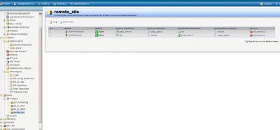

Помогите разобраться, пожалуйста.
Всё настроенно по инструкции. Проверял 100 раз. Причём, раньше работало. Сейчас VPN подключения блокируються dfl-кой. Во вложении скриншот лога.
Спасибо.
vpn.jpg [ 422.05 KiB | Просмотров: 6687 ]

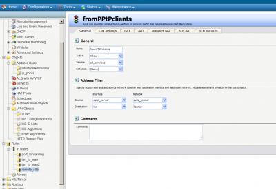

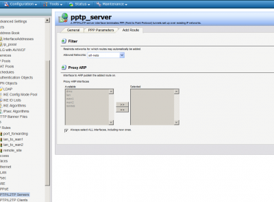

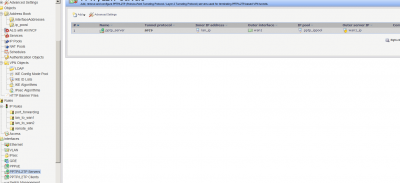

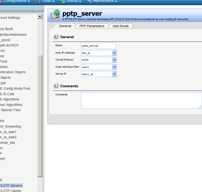

Поподробнее:
DFL860-e, на ней был поднят vpn-сервер (во вложении настройки). Подключались к vpn через интернет с разных компьютеров, в основном Win7 Pro.
Screenshot_3.png [ 137.48 KiB | Просмотров: 6658 ]
Screenshot_2.png [ 158.65 KiB | Просмотров: 6658 ]
Screenshot_1.png [ 29.89 KiB | Просмотров: 6658 ]

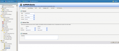

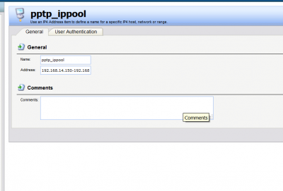

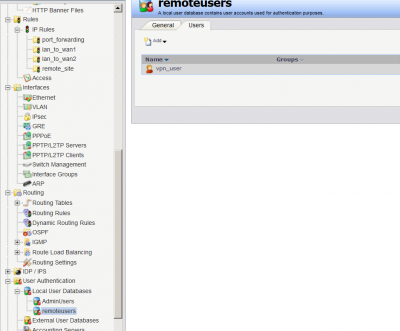

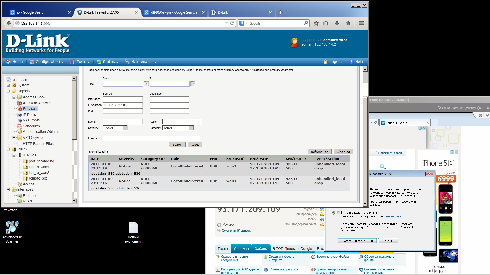

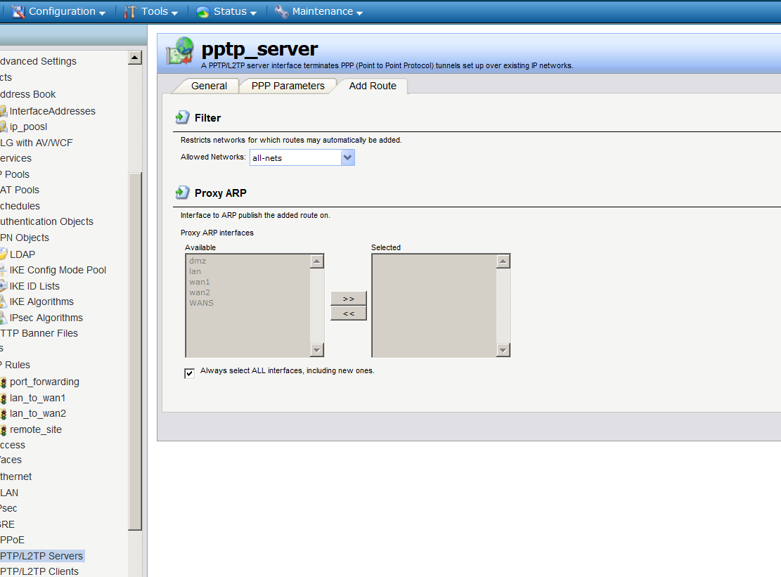

ещё
Screenshot_6.png [ 62.08 KiB | Просмотров: 6657 ]
Screenshot_5.png [ 115.53 KiB | Просмотров: 6657 ]
Screenshot_4.png [ 144.4 KiB | Просмотров: 6657 ]

СообщениеДобавлено: Ср сен 17, 2014 14:23
по скринам все верно.

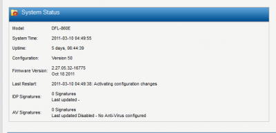

Какая прошивка на DFL'ке?
RU или WW ?
 Заголовок сообщения: Re: Настройка vpn на dfl-860-e
СообщениеДобавлено: Ср сен 17, 2014 14:48
Сообщений: 37
Вот
Screenshot_11.png [ 16.79 KiB | Просмотров: 6651 ]
