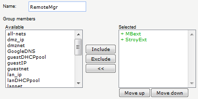

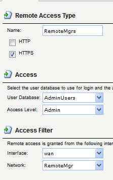

Имею два DFL-260E, установлены, работают. Прошивка 2.40.04.08-21460 Jun 4 2013.
С одним есть такая странность: при попытке подключиться для удаленного управления по https на внешний адрес пароль не принимается (выдает "Wrong username or password"). Если подключиться по PPTP и потом подключаться по http/https на внутренний адрес DFL, подключение нормально проходит с теми же логином и паролем.
На втором устройстве все работает нормально.
Настройки первого (на котором не получается управлять на внешнем адресе):
1.png [ 17.97 KiB | Просмотров: 2720 ]
2.png [ 12.01 KiB | Просмотров: 2720 ]
4.png [ 10.67 KiB | Просмотров: 2720 ]
В чем может быть дело?
Настройки второго (работающего) DFL различаются несущественно, главным образом, тем, что не использована группа интерфейсов, а написаны две строки для каждого интерфейса, входящего в группу. Но ведь и правило-то это не работает при подключении на внешний адрес, работает следующее.
Проверил. Заменил правило с группой интерфейсов на два. Не помогло.
Я думаю, что причина не в тех настройках, которые я привел, а где-то еще. Где?

Все, загадка разрешилась ))
Для этого подключения Firefox по каким-то своим соображениям менял первую букву в логине на заглавную. Точнее, у него в пользователях был Admin и admin (в сохраненных паролях), и он категорически выбирал первого, даже если я набирал логин с маленькой буквы, и даже если из предложенного им списка я выбирал второго. Вероятно, это глюк Firefox'а. Раз уж он их различает, должен различать везде.
Поскольку во многих случаях в логине регистр букв игнорируется, это не привлекло моего внимания ))
Естественно, пользователь Admin был сохранен только для внешнего адреса данного конкретного DFL, но не был сохранен для его внутреннего адреса и для другого DFL.
