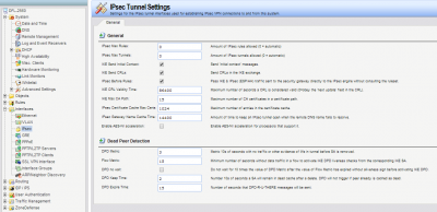

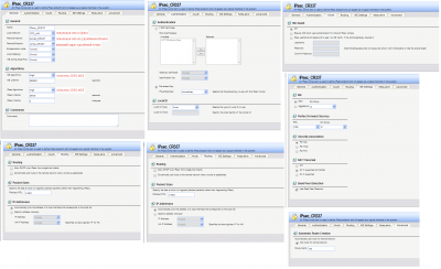

В общем, суть в том, что периодически (от раза в час до нескольких раз в 10 минут) подвисают ОДНОВРЕМЕННО все IpSec тоннели примерно на 1-2 сек.
Поскольку в новых прошивках оптимизировали обработку IpSec, может у меня просто некорректная настройка тоннелей, что и является причиной неоптимальной их обработки? Во всех тоннелях используется один ключ PSK, поэтому я объединял их подсети и адреса в группы и делал один IpSec интерфейс, но больше 50-ти внешних хостов тоннель не устанавливало.
В мануале никаких принципиальных указаний для большого количества тоннелей не указано, да и к тому же максимальное их число для этой модели - 5000, что далеко от 268, да и к тому же DFL-2560 всё-таки не из сегмента домашних роутеров.
Может быть всё-таки есть какие-то особенные ньюансы с этими тоннелями?
Настройки тоннелей прилагаются в скриншотах. В обеих фазах используется 3DES для шифрования и MD5 для алгоритма аутентификации.
На удалённых точках используются в основном 2 модели Dlink DI-804HV и Dlink DFL-260E, каждая из которых имеет свой белый IP, который и указан в настройках Ipsec тоннеля как wanip_ИМЯ_ТОЧКИ
Заранее спасибо))

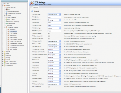

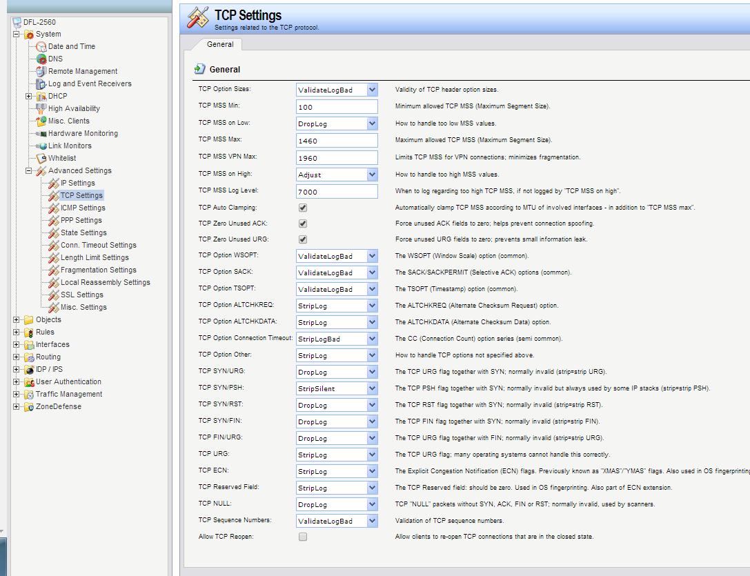

На всякий случай выкладываю еще настройки Advanced TCP settings.
Комментарий к файлу: Состояние интерфейса wan1
2014-06-27 16-13-26 Скриншот экрана.png [ 20.33 KiB | Просмотров: 5658 ]
Комментарий к файлу: Advanced IPSec settings
2014-06-27 15-54-15 Скриншот экрана.png [ 83.16 KiB | Просмотров: 5658 ]
Комментарий к файлу: Advanced TCP Settings
2014-06-27 15-53-06 Скриншот экрана.png [ 121.92 KiB | Просмотров: 5658 ]
