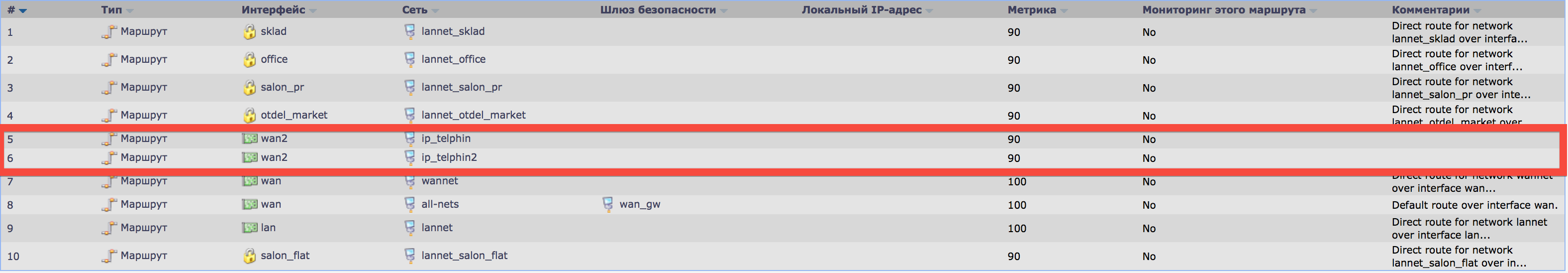

На DFL-210 в dmz-порт (его переменовал в wan2) воткнул канал для SIP-телефонии и настроил маршрутизацию

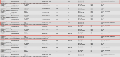

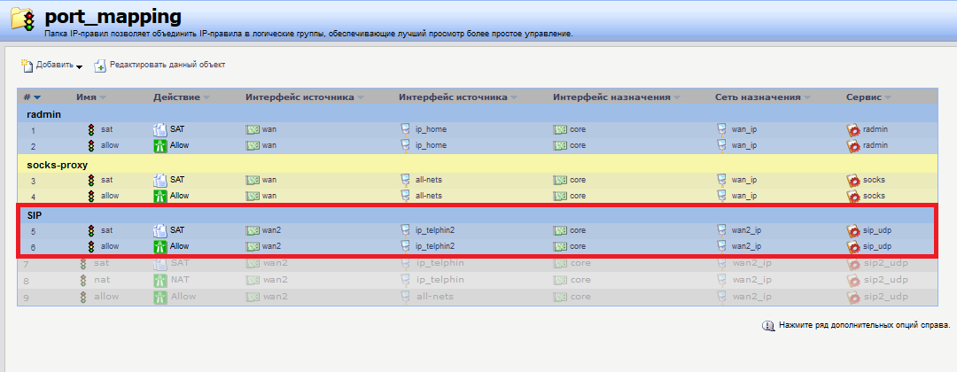

Также создал два nat-правила и два правила для проброса портов до АТС.

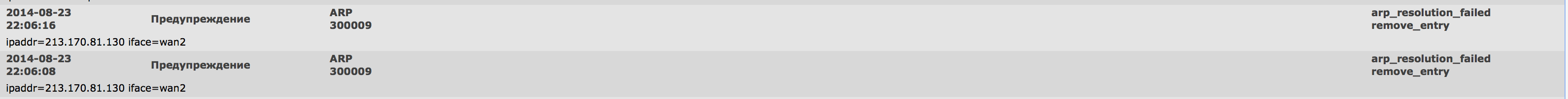

Всё ничего, вот только в логах вываливается запись следующего вида
Снимок экрана 2014-08-23 в 22.06.27.png [ 56.28 KiB | Просмотров: 4207 ]
Это исправляется, если внести нужный mac-адрес c ip-адресом провайдера (ip_telphin2) в ARP, но это помогает всего на несколько часов, после чего sip-регистрация не проходит.
Как это можно исправить?

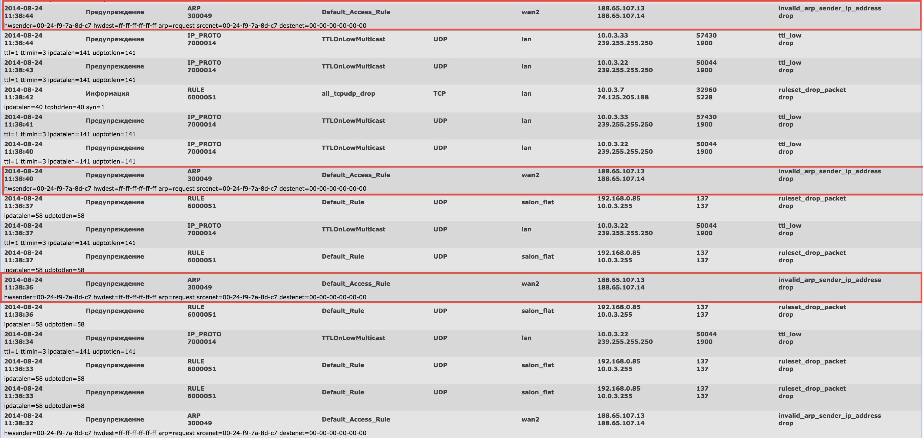

Вот, что сейчас вываливается в логи:
Снимок экрана 2014-08-24 в 11.41.59.png [ 623.78 KiB | Просмотров: 4191 ]
На скрине 188.65.107.13 - шлюз, 185.65.107.14 - ip wan2

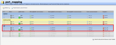

2. SAT есть, два стандартных правила SAT и Allow (SAT уходит на локальный адрес АТС, порты одинаковые).
1.png [ 45.6 KiB | Просмотров: 4161 ]

4. На скрине: 188.65.107.13 - это шлюз на wan2, 185.65.107.14 - это ip на wan2
2.png [ 623.78 KiB | Просмотров: 4161 ]

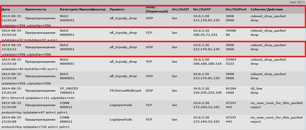

Ставлю шлюз в маршруте и вылезает этот лог:
2.png [ 623.78 KiB | Просмотров: 4160 ]
Mac-адрес шлюза один, по крайней мере я ничего дополнительно не делаю.

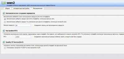

если у вас адресаты просто находятся в сети wan2_net, то вам достаточно установить галку
Automatically add a route for this interface using the given network. в настройках wan2
и не делать маршрутов на ip_telphin/ip_telphin2
покажите status-routes

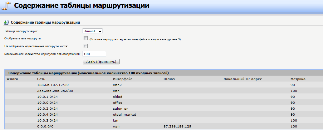

Поставил галку в ван2:
3.png [ 26.61 KiB | Просмотров: 4155 ]

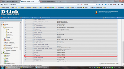

Таблица всех маршрутов:
4.png [ 28.8 KiB | Просмотров: 4155 ]

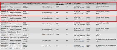

И как следствие новые логи, запросы начинают уходить в ван1, для которого нет разрешающего правила:
5.png [ 28.07 KiB | Просмотров: 4155 ]

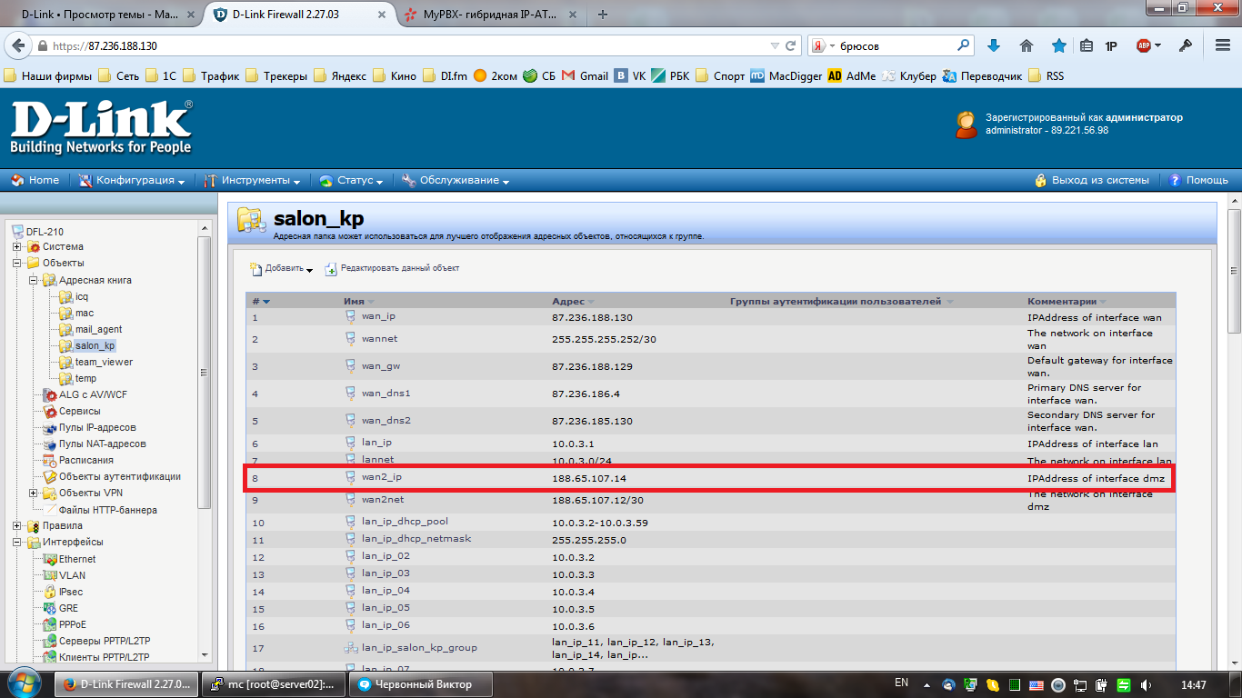

wannet и wan2net у вас сформированы неверно
Воспользуйтесь в сети любым сетевым калькулятором и исправьте
Должно быть нечто напоминающее "188.65.107.12/30"
Можете поглядеть на lannet для образца
после этого снова покажите status-routes
а также адреса wan2_ip и ip_telphin2

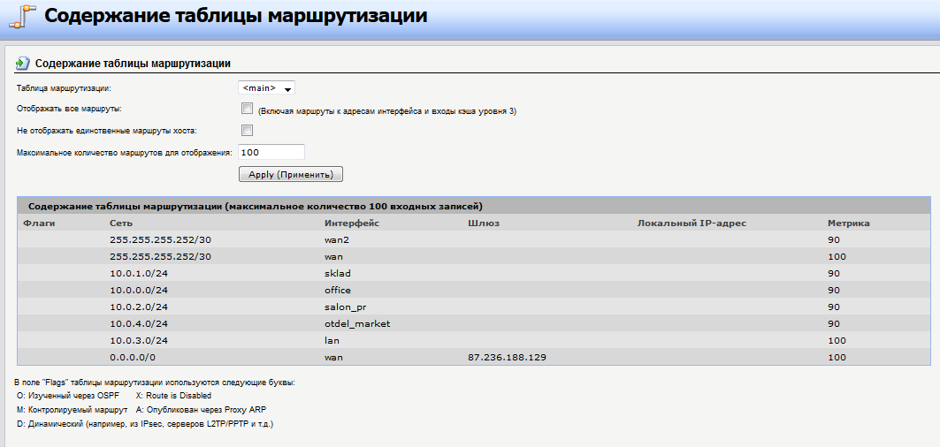

Хм, я на всех устройствах настраиваю wannet по шаблону: 255.255.255.252/30 и никаких проблем с этим никогда не испытывал))
Поменял пока wan2net и получилась следующая таблица:
6.png [ 23.72 KiB | Просмотров: 4148 ]
Далее скрины двух IP:
7.png [ 226.67 KiB | Просмотров: 4148 ]
8.png [ 224.94 KiB | Просмотров: 4148 ]

СообщениеДобавлено: Пн авг 25, 2014 14:09
как следствие ваших скринов, маршрут до сетей ip_telphin2 должен быть с указанием шлюза
Это лишь означает, что вы никогда не использовали ресурсы в сети wannet. Но вряд-ли стоит и дальше делать неправильно.
