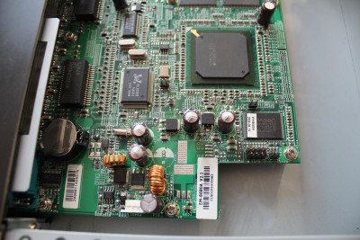

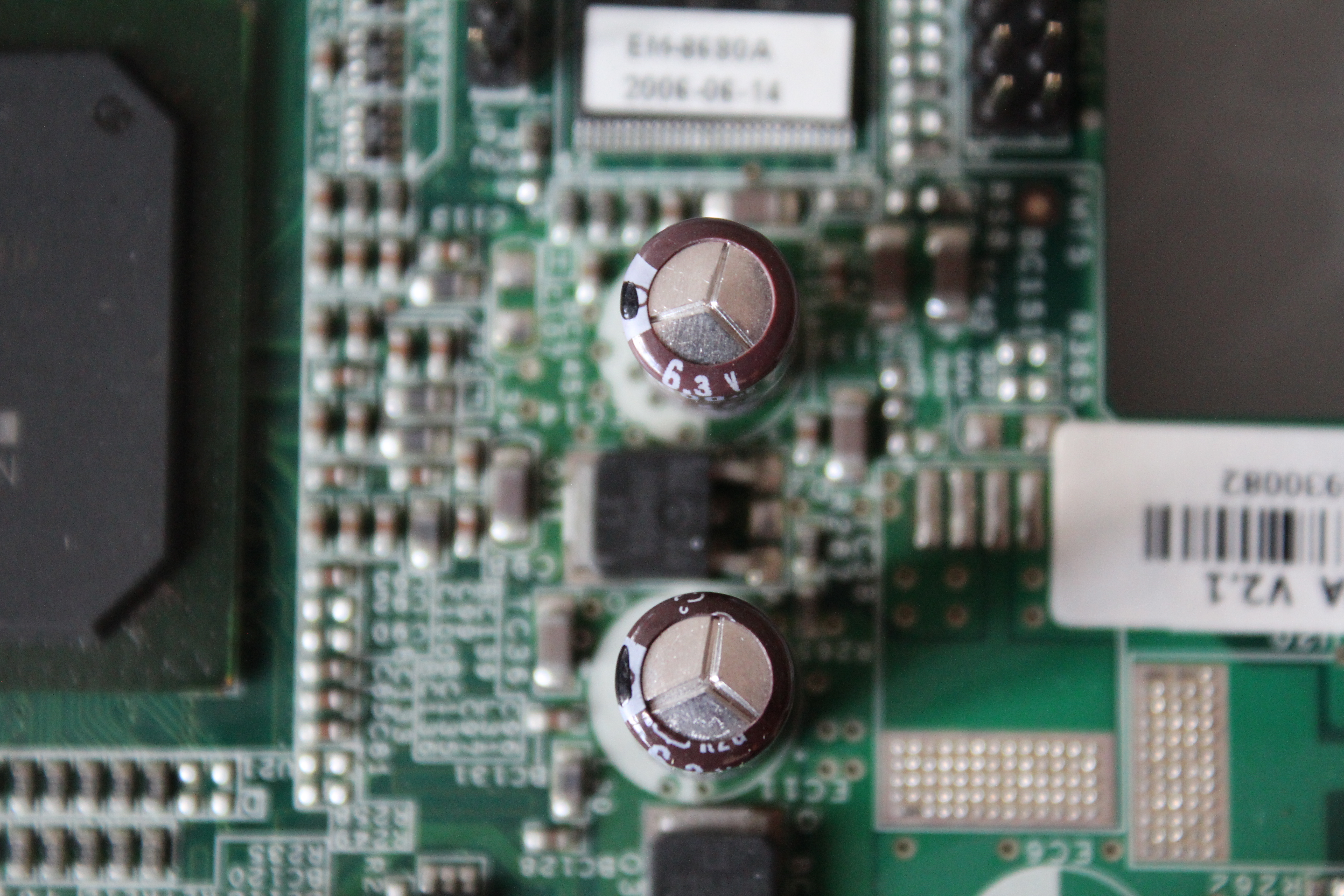

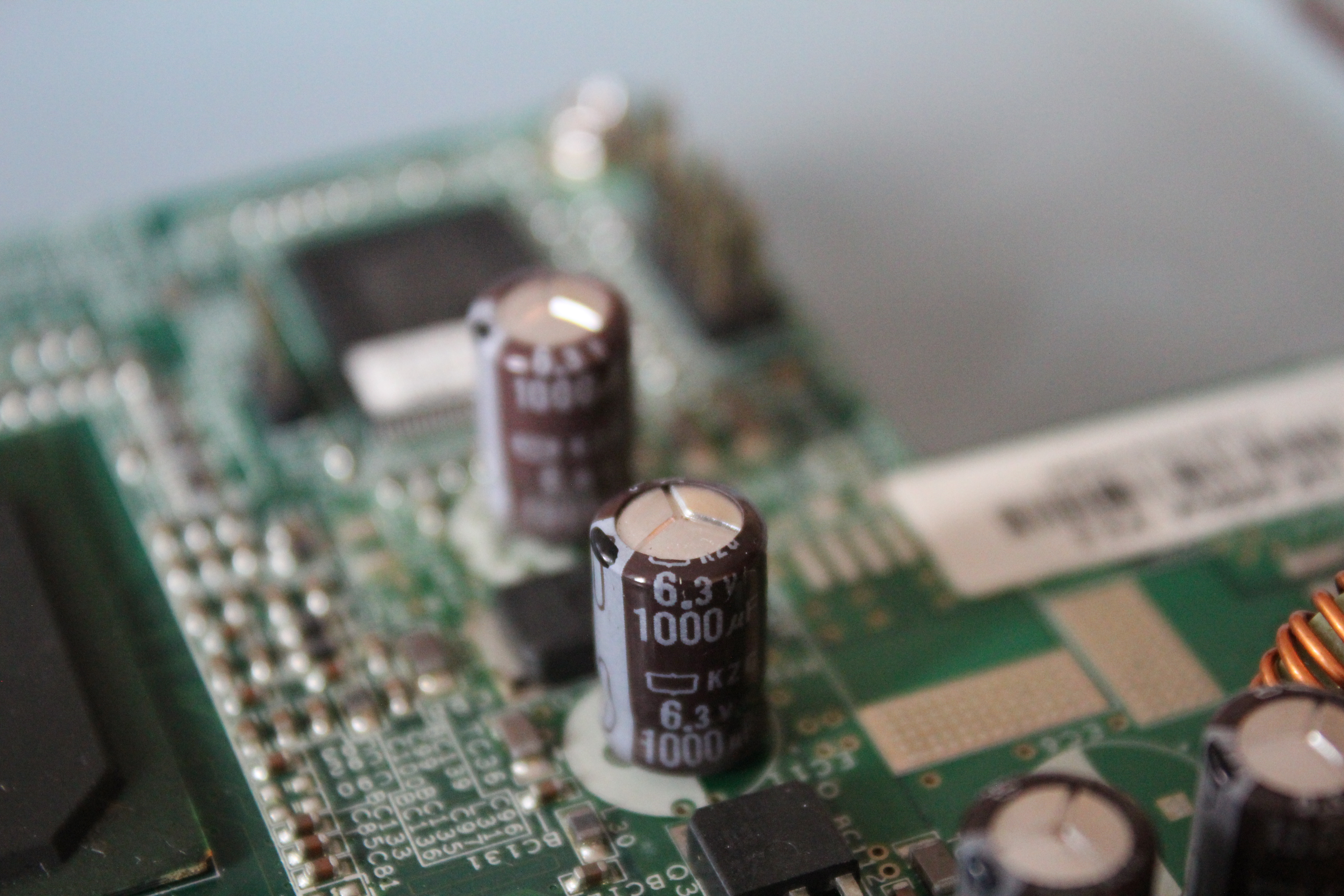

Следующий вопрос. Я его вскрыл там есть конденсаторы похожие на вздувшиеся, посмотрите пожалуйста, они действительно вздувшиеся?

СообщениеДобавлено: Чт авг 21, 2014 07:40
кондеры нормальные еще .
раз уж вскрыли - спасайте флеХУ . копируйте с нее все аккуратно , особенно файл лицензии .
и потом в сервис .
СообщениеДобавлено: Чт авг 21, 2014 07:44
Коль вскрыли, кондюки можно перепаять. Найти их не проблема. Если руки правильно растут, то и перепаять недолго.
Там обычные, на 1000 микрофарад.
Володь, пора уже, надулись, долго не проживут...
СообщениеДобавлено: Чт авг 21, 2014 08:23
Да, вспухли. Надо поменять. Исправные - совсем плоские.

СообщениеДобавлено: Чт авг 21, 2014 08:32
такие проживут еще 3-4 года , это нормально .
у него нет линка ни на одном из портов ... а это что то с чипом , ну дай Бог что бы питание и кондюки были. иначе точно в сервис .

СообщениеДобавлено: Чт авг 21, 2014 08:46
подытожим
поменять кондеры . затем блок питания .
если не заведется - за деньги в сервис .

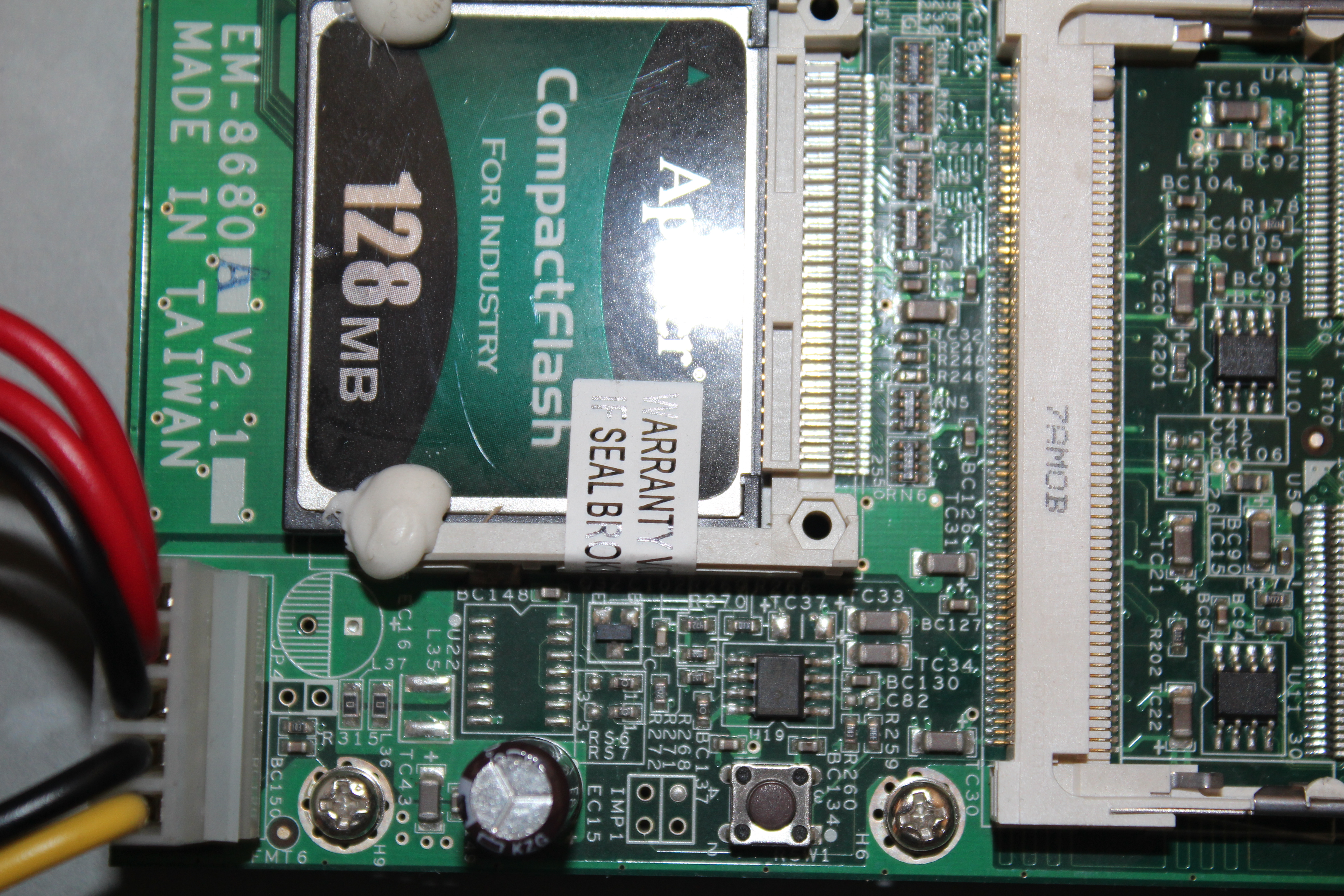

Еще вопрос. Там возле флеш памяти есть какая-то кнопка, зачем она?

Для работы с флехой надо подходящий кард-ридер
Поскольку девайс умирал постепенно, это очень похоже на конденсаторы.
