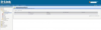

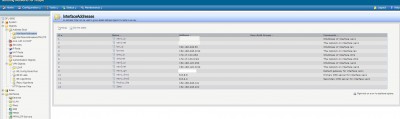

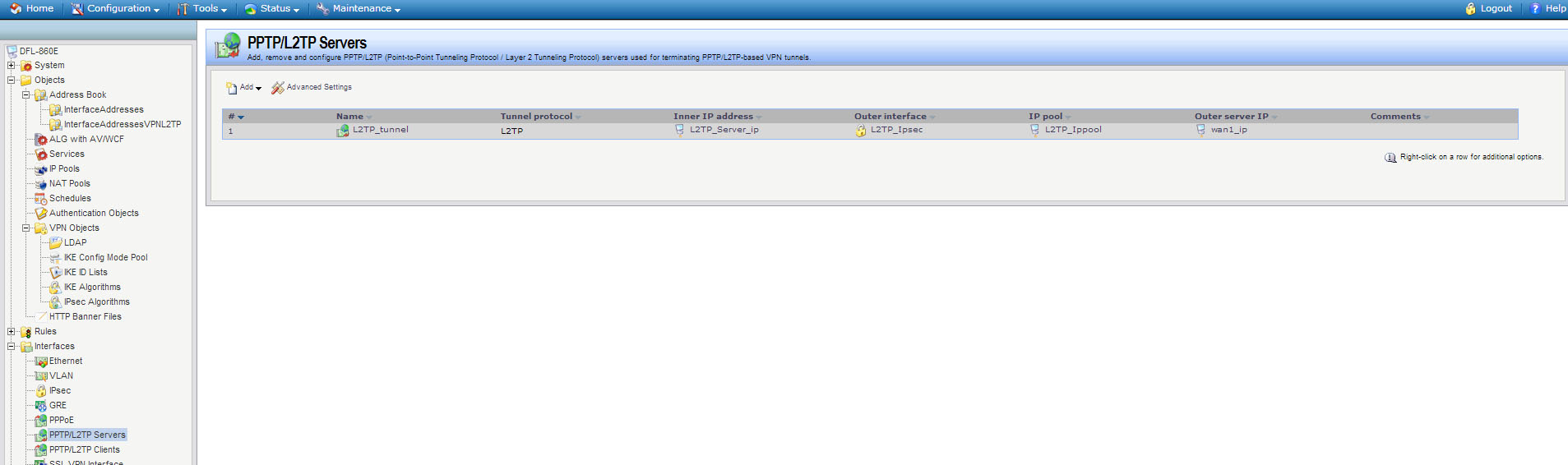

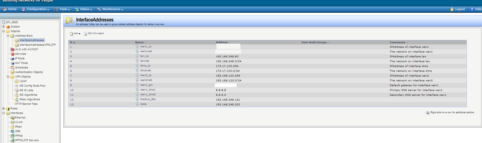

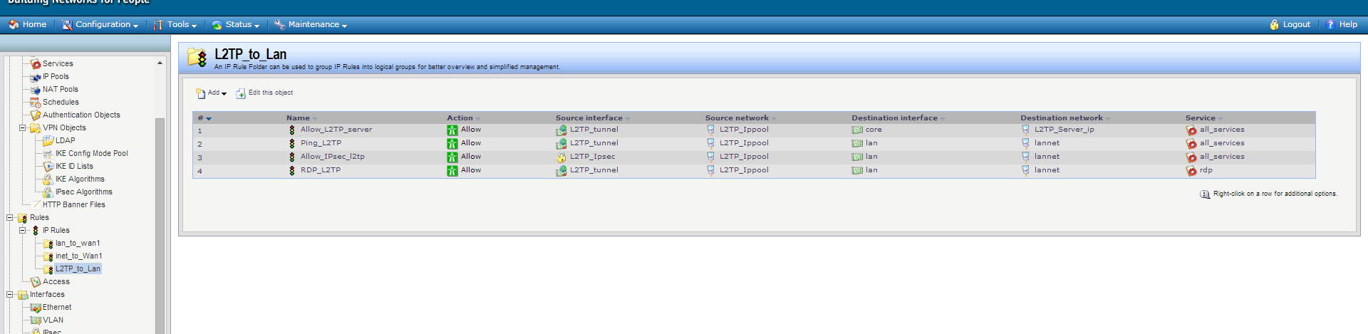

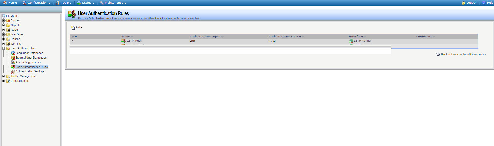

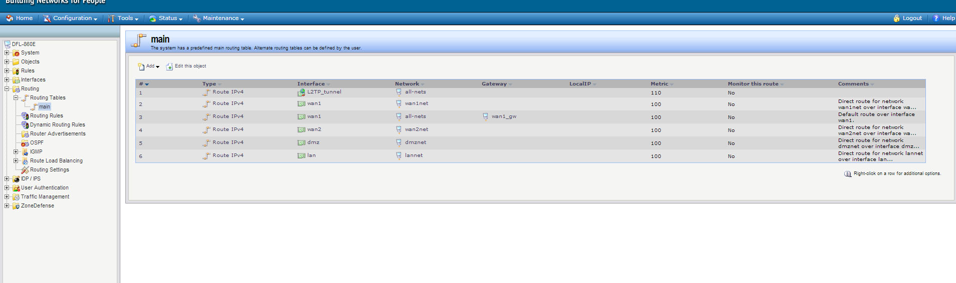

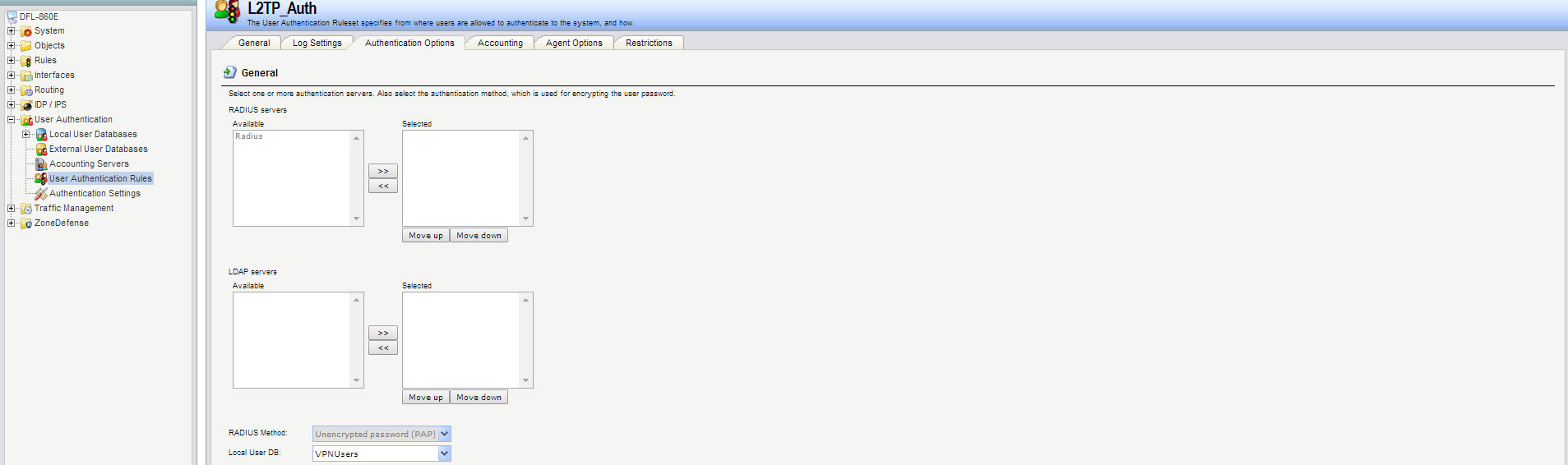

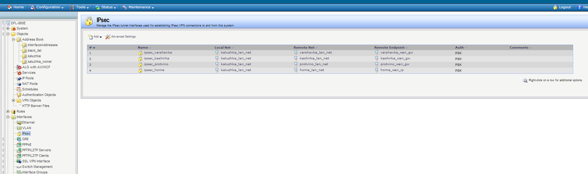

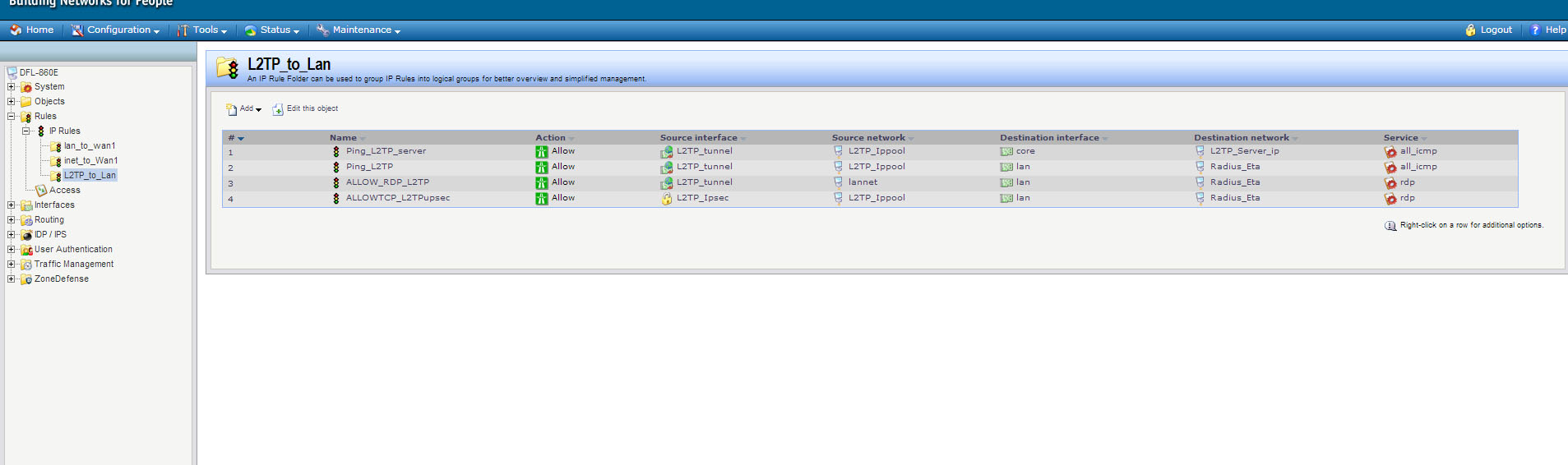

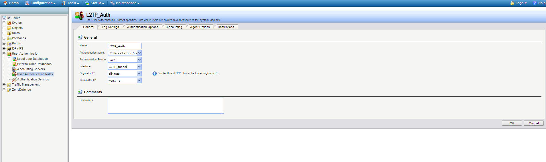

Вот Скриншоты для L2TP по IpSec чуть посже....
Комментарий к файлу: Сервер L2TP
3.jpg [ 146.04 KiB | Просмотров: 5303 ]
Комментарий к файлу: wan и lan
2.jpg [ 188.8 KiB | Просмотров: 5303 ]
Комментарий к файлу: интерфейс L2TP
1.jpg [ 148.94 KiB | Просмотров: 5303 ]

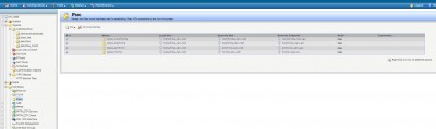

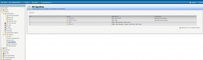

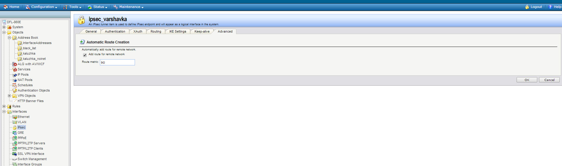

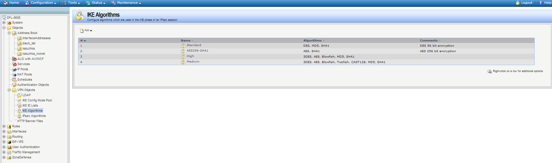

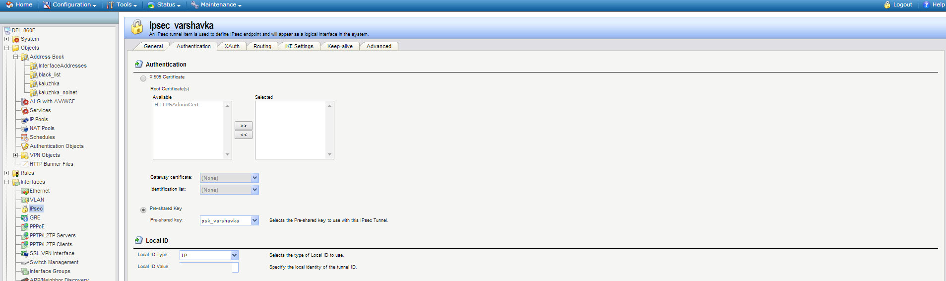

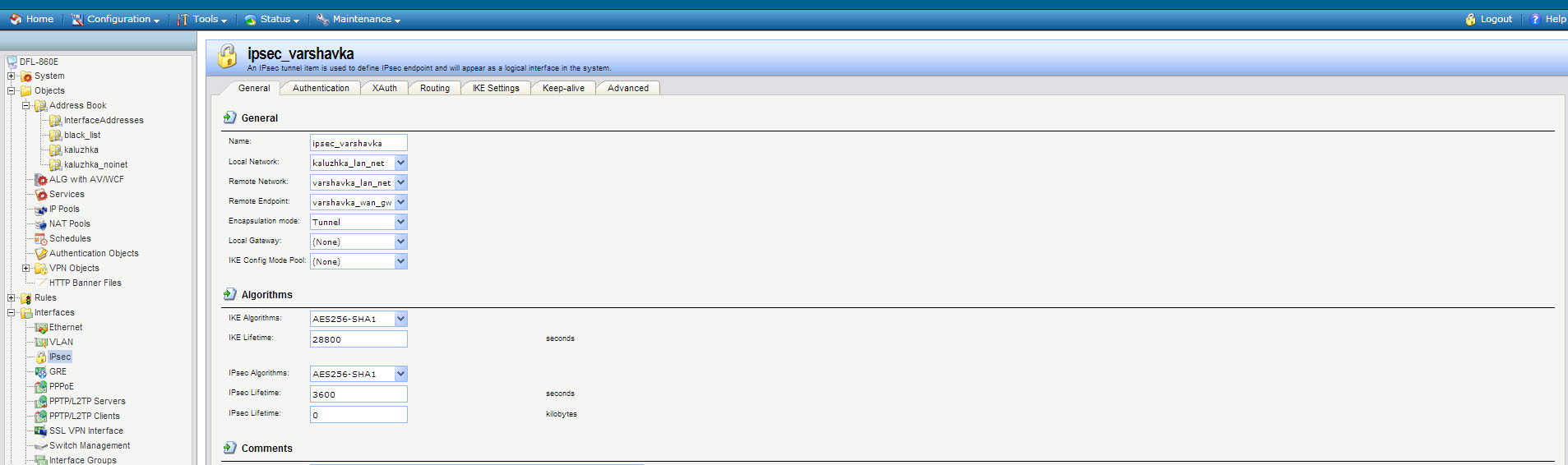

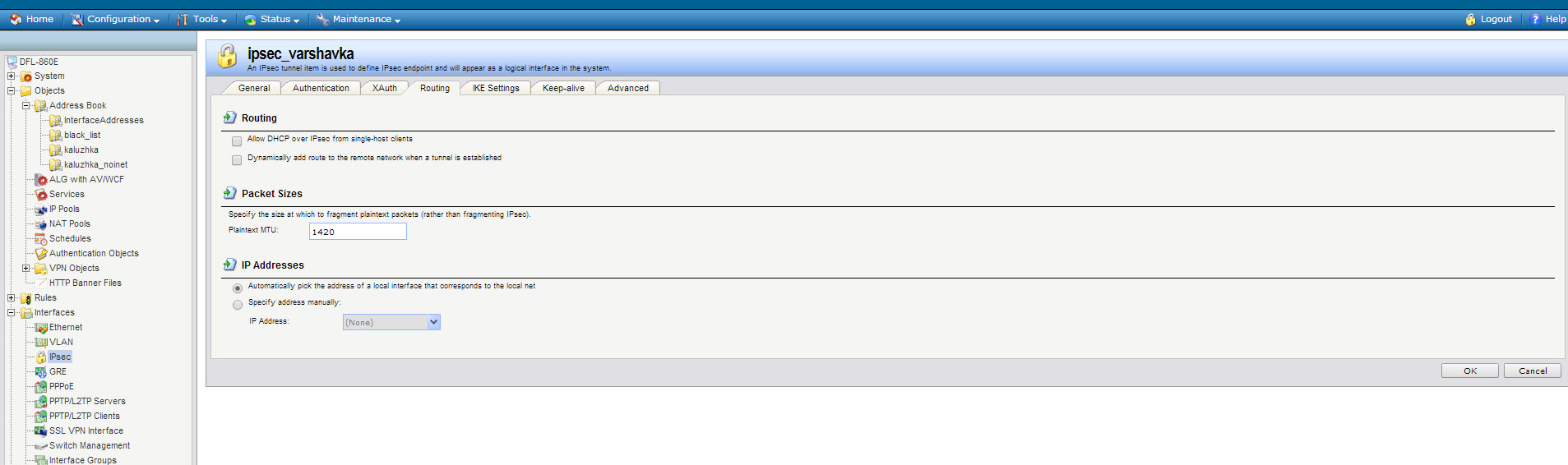

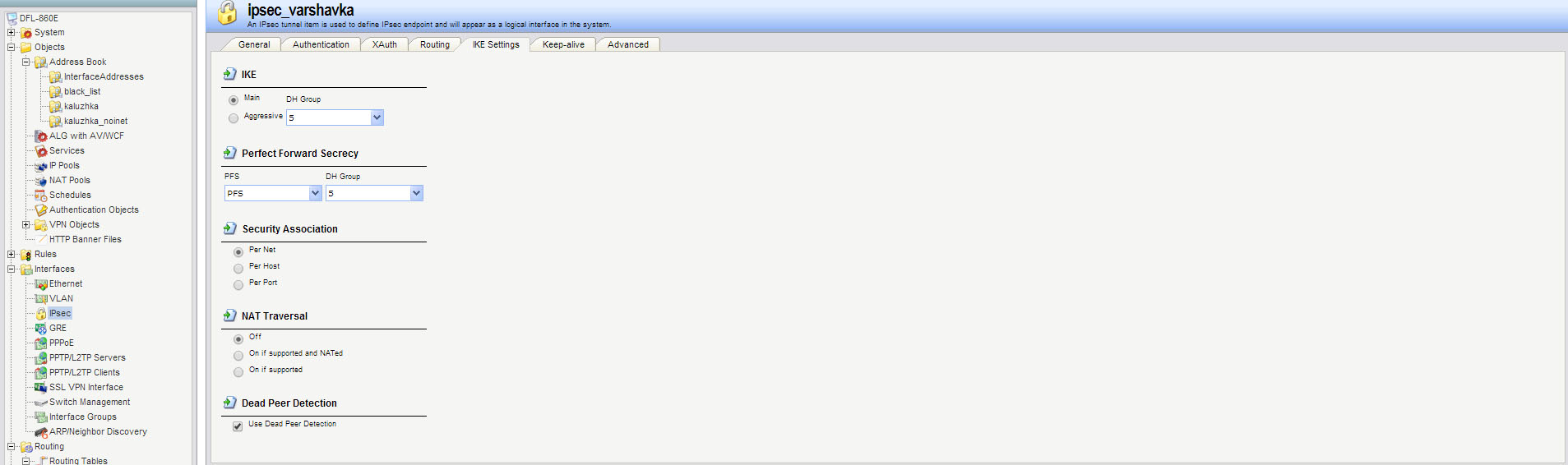

вот параметры ipSec другого роутера у которого проблемы со скачиванием файлов....
3.jpg [ 152.11 KiB | Просмотров: 5297 ]
2.jpg [ 146.97 KiB | Просмотров: 5297 ]
1.jpg [ 192.82 KiB | Просмотров: 5297 ]

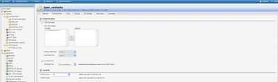

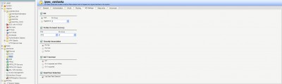

часть 2
6.jpg [ 152.22 KiB | Просмотров: 5297 ]
5.jpg [ 169.91 KiB | Просмотров: 5297 ]
4.jpg [ 159.36 KiB | Просмотров: 5297 ]

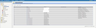

часть 3
9.jpg [ 142.66 KiB | Просмотров: 5297 ]
8.jpg [ 129.68 KiB | Просмотров: 5297 ]
7.jpg [ 166.44 KiB | Просмотров: 5297 ]
 Заголовок сообщения: Re: DFL-860E и ipSec
СообщениеДобавлено: Вт авг 19, 2014 13:27
ну ни чего сверх естественного нет , или я не заметил .
у меня вопрос , получается что вы не можете скачать залить файл на тот ресурс который проходит через 2-a IPsec туннеля !?
если это так то вам наверное вот это поможет http://ftp.dlink.ru/pub/FireWall/Config ... ffices.doc

Advent писал(а):
... проблема заключается в том что в каждом офисе имеется свой расшаренный ресурc.... все могут в этот ресурc заливать свои файлы... но если нужно скачать то зависает...
Вероятно, это FTP- ресурс. Переведите его в пассивный режим.
Advent писал(а):
Так же настроен L2TP на DFL860e.... авторизируюсь в iprules прописываю правило на icmp пинги идут до хоста, аналогично прописываю правило для RDP... и RDP до хоста не идет... в чем может быть проблема... .
Поправьте SourceNetwork в правиле №3.

FTP ресурсов нет там чисто расшареные папки... по поводу правила да там была ошибка! я ее поправил вот скрин дал доступ ко всем... и все равно RDP не работает.... а ответы от хостов идет...
