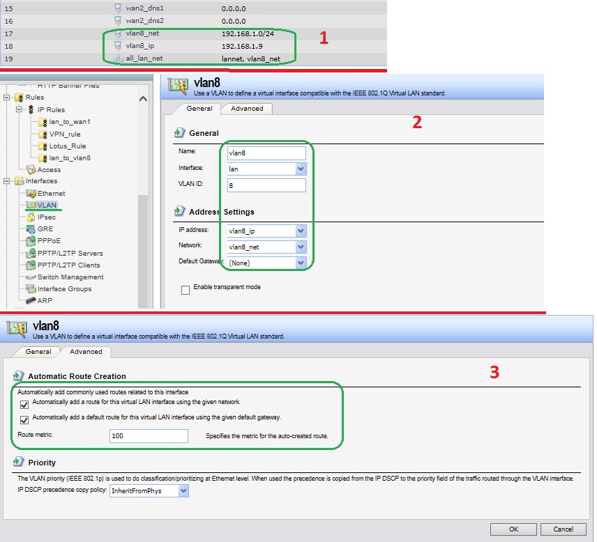

1. Добавил в адресную книгу 2 подсеть
2. Создал vlan интерфейс
3. Поставил галки что бы создавался автоматически маршрут
123.jpg [ 150.23 KiB | Просмотров: 5195 ]

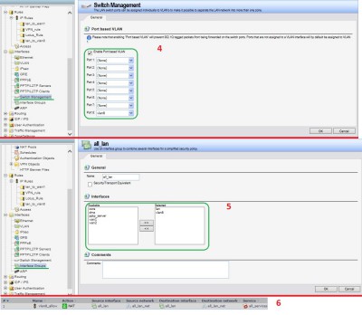

4. Указал что созданный мной vlan интерфейс это физический LAN порт 8 на DFL
5. Объединил два интерфейса в один
6. Создал правило для прохождения пакетов.
4 interface.jpg [ 203.73 KiB | Просмотров: 5195 ]
После этого Сеть1 прекрасно видит сеть2
Но почему то сеть2(192.168.5.0/24) не видит сеть1(172.26.120.0/24), даже пинги не идут.
Что надо сделать что бы сеть2 могла достучаться до сеть1?

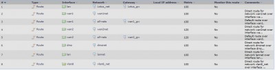

route.jpg [ 65.81 KiB | Просмотров: 5192 ]

 Заголовок сообщения: Re: DFL 860e Закрать порт lan to lan
СообщениеДобавлено: Чт авг 14, 2014 15:06
а почему у вас на скриншотах ваш Vlan имеет адрес 192,168,1,0/24
а по факту у вас какая то 5-я подсеть ?!
или давайте четкие адреса , или думайте сами .
описыва
описыва
СообщениеДобавлено: Чт авг 14, 2014 15:08
описывайте четко - какая сеть куда вставлена - и на какие порты , а также с адресацией .... шифроваться с локальными сетями я думаю это через чур паранойи , у меня например тоже есть сеть 192.168.5.0/24 , что теперь меня ломать будут ... я думаю у процентов 90 такие есть сети ......
