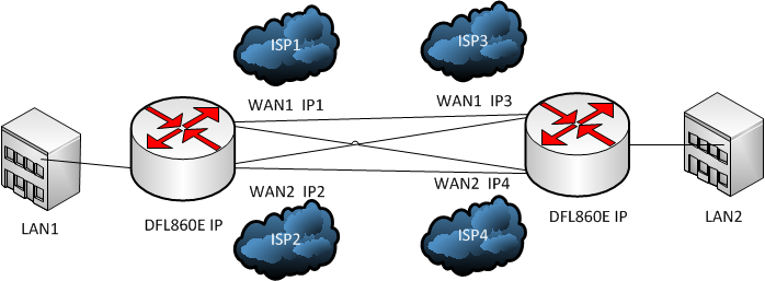

Добрый день!
Помогите разобраться, есть 2 роутера DFL-860E, по 2 интернет-провайдера на каждый. Каким образом реализовать полносвязную схему подключения сеть-сеть? То есть, если один провайдер отваливается, остаётся подключение через второго. Пока что предполагаю поднимать и мониторить 4 IPSec туннеля, это правильный подход?
Подключение отделений.png [ 44.51 KiB | Просмотров: 2027 ]

Нет схема работать не может ...
ищите по форуму - схема была описана даже с картинками .
в вкратце что каждый DFL в качестве RemoteEnd имеет группу из двух адресов .

Настройка режима failover для ipsec .pdf
http://forum.dlink.ru/download/file.php?id=5165

1) настраиваем мониторинг (авто-подключение второго) ванов
2) на обоих дфл создаем группу адресов (2 ip адреса удаленного dfl)
3) создаем один туннель (на каждом дфл) и подставляем группу в качестве remote point

Исторически проходил эту конфигурацию во времена 2.27 - не работало т.к. это получаются два динамических IPsec, а инициировать из сам DFL не умеет.
У вас работает?
