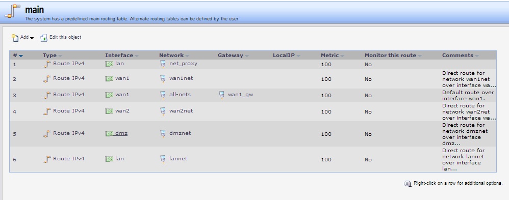

настраиваю vpn - pptp, l2tp, l2tp over ipsec (все перепробовал)
все работает, пинги идут в обоих направлениях, локалка из удаленых подключений пингуется нормально
но во всех вариантах есть один глюк - с vpn есть связь только при одном подключении
адресное пр-во для впн 192.168.10.x, т.е. например первый юзер получает на vpn интерфейс статику - 192.168.10.2, второй - 192.168.10.8
при подключении второго юзера - связи с ним и от неог нет, пока не отключишь первого, тогда у второго сразу все начинает работать без переподключения
в логах при этом ничего не пишется, т.е. не отрабатывает маршрутизация
перепробовал много вариантов галок пр маршрутизацию, прописывал маршрут на пптп интерфейс руками, убирая его из настроек пптп сервера (тогда вообще не работает)
причем так же работает если первый юзер подключен например по l2tp over ipsec, а второй по pptp (у всех адреса 192.168.10.x)
если пользователей впн разносить по разным сетям то все работает, но я так не хочу, надо победить этот глюк, а мысли кончились
Комментарий к файлу: таблица маршрутизации
routes.jpg [ 77.58 KiB | Просмотров: 115521 ]
Комментарий к файлу: статус маршрутов при двух подключениях по pptp
3007.jpg [ 79.56 KiB | Просмотров: 115521 ]

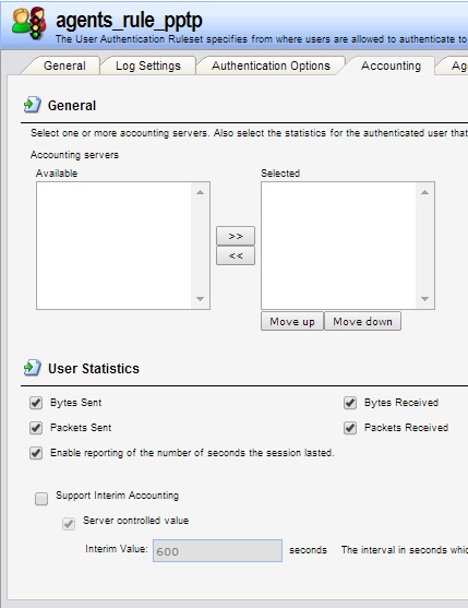

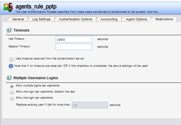

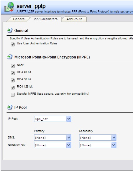

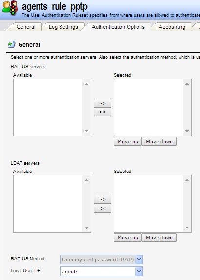

Лучше покажите настройки pptp сервера к примеру, правила авторизации клиентов, и настройки самих удаленных пользователей в DFL.

ну так-то конечно хорошо что хоть как-то работает, но каждому пользователю свою сеть это наверно перебор, этож на каждом ресурсе в локалке куда они ломятся надо будет прописывать количество маршрутов равное числу сетей

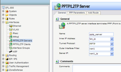

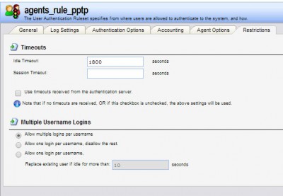

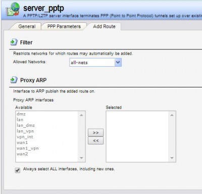

3.jpg [ 44.07 KiB | Просмотров: 115501 ]
2.jpg [ 53.54 KiB | Просмотров: 115501 ]
1.jpg [ 28.53 KiB | Просмотров: 115501 ]
СообщениеДобавлено: Чт июл 31, 2014 01:21
Сообщений: 588

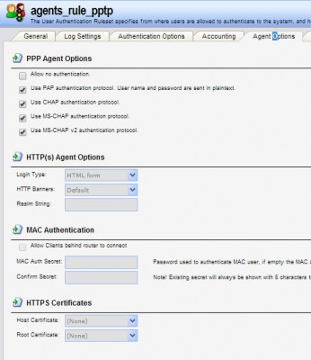

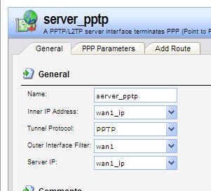

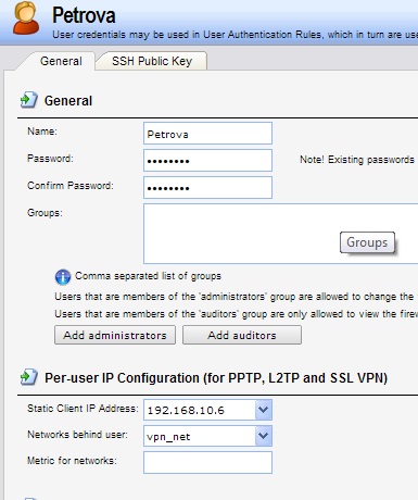

еще
4.jpg [ 31.82 KiB | Просмотров: 115501 ]
5.jpg [ 48.79 KiB | Просмотров: 115501 ]
6.jpg [ 56.07 KiB | Просмотров: 115501 ]

даю подсказку, т.к. проблема в маршрутизации то на картинке со статусом маршрутов (routing table content), этот косяк хорошо заметен
это два динамических маршрута на сеть 192.168.10.0 на интерфейс pptp сервера, т.е. по одному на каждое удаленное подключение
естественно при такой таблице маршрутизации, система при обращении на эту сеть доходит до "первого встречного" маршрута и отправляет весь трафик по нему, т.е. будет работать то подключение чей маршрут первый по порядку, когда он отрубится, трафик пойдет по второму
я это понял уже давно, а как победить додуматься не мог долго
давайте ваши варианты:)
самым вероятным решением мне почему-то казалось как-нибудь добится того, чтобы этот маршрут был один общий на все подключения, но это ошибочное направление:)
СообщениеДобавлено: Чт июл 31, 2014 18:54
Сообщений: 348
Посмотрите внимательно на скрины - один Ваш, второй взят с офф. мануала по настройке pptp сервера для DFL.
В позиции inner IP adress должен стоять внутренний адрес интерфейса DFL - lan ip. И при подключении двух пользователей у Вас тоже будет два маршрута только флаги будут - DA
с сайта.jpg [ 66.98 KiB | Просмотров: 115469 ]
ваш.jpg [ 28.53 KiB | Просмотров: 115469 ]

DA в статусе маршрута появляется когда ставишь галку proxy ARP на вкладке add route
