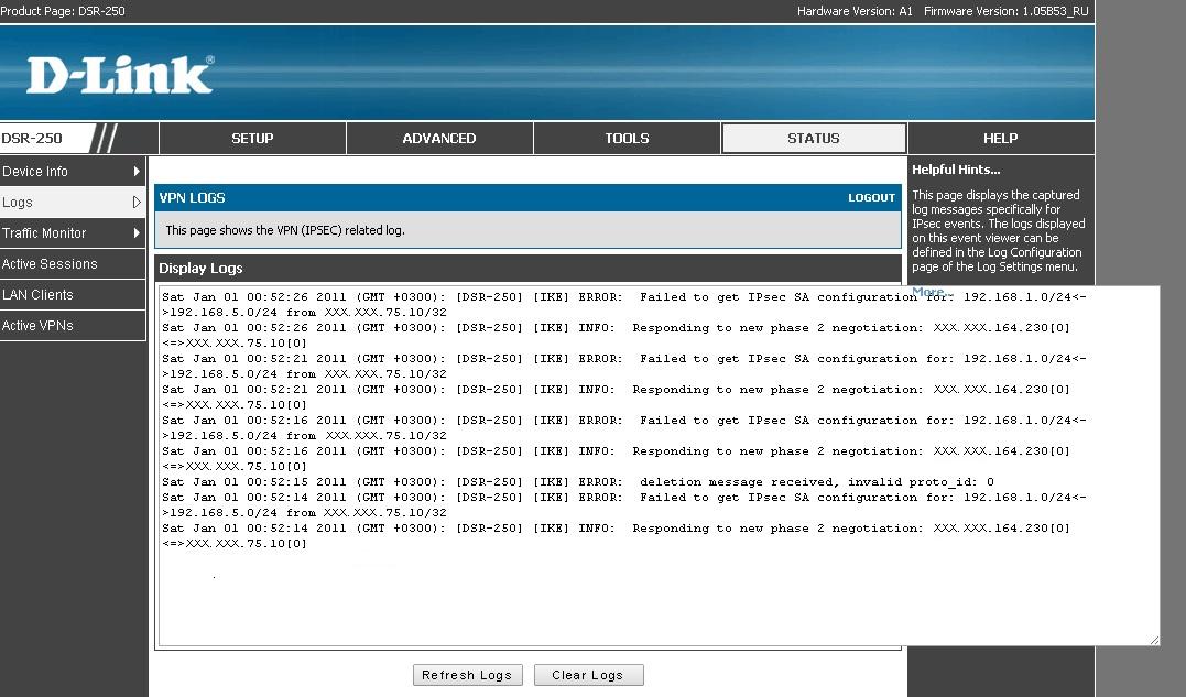

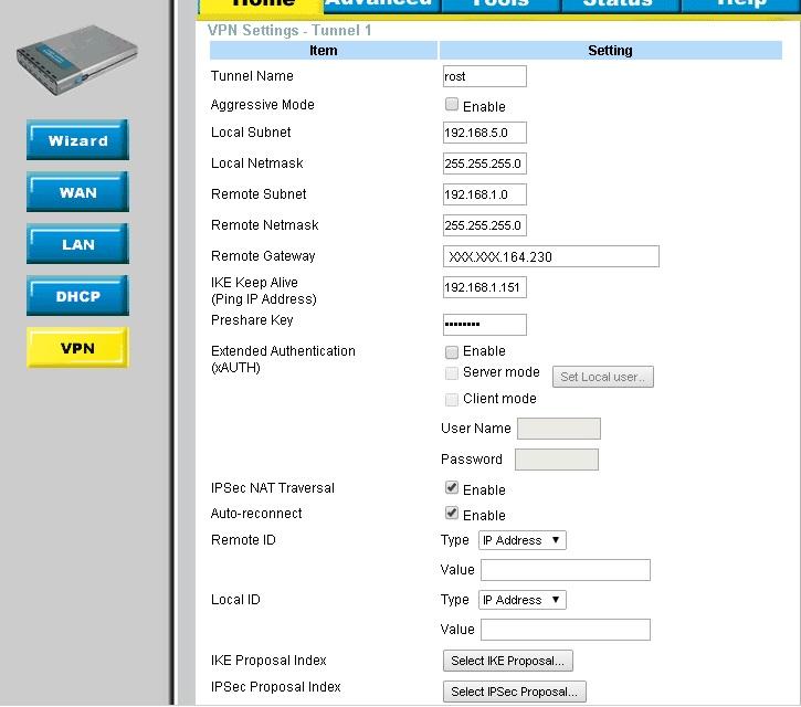

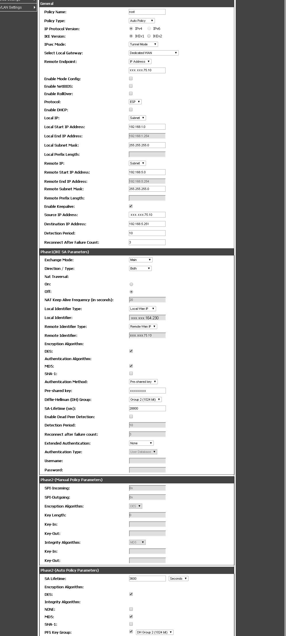

Имеем 2 днвайса DI-804HV подключенный по статике c WAN IP XXX.XXX.75.10, LAN IP 192.168.5.251 через него проброшены нужные порты и DSR-250 тоже подключен по статике с WAN IPXXX.XXX.164.230 и LANIP 192.168.1.251. За каждым роутером своя сеть, руководство поставило задачу прокинуть туннель, из за недопонимания «мучаюсь» третий день с настройками DSRки вместо DSRки раньше стоял DI-804HV на другом провайдере, все работало, на новом провайдере решили поставить новый роутер а настройки я видимо ввожу неверные. Wan подключение через DSR250 работает проблем с этим нет. Прилагаю скрины настроек VPNа обоих девайсов и скрины логов. Очень рассчитываю на вашу помощь.
Комментарий к файлу: настройки 804го
DI804HV-VPN.jpg [ 56.23 KiB | Просмотров: 4193 ]
Комментарий к файлу: Лог DSRки
DSR250-VPNLog.jpg [ 116.75 KiB | Просмотров: 4195 ]
Комментарий к файлу: Настройки DSRки
DSR250-setup.JPG [ 178.02 KiB | Просмотров: 4195 ]

К сожалению с 804м там примеров нет у него отсутствуют настройки 2й фазы согласования как в DSRке грешу на обрезаную RU прошивку DSRки. т.к. шифрование в 804м указано только DES-56bit из лога DSRки видно что первая фаза согласования проходит!

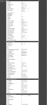

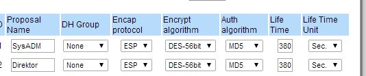

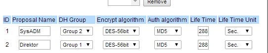

пониженная прошивка Dir-808
фаза 2.JPG [ 17.3 KiB | Просмотров: 4180 ]
фаза 1.JPG [ 20.24 KiB | Просмотров: 4180 ]
прошивка на 808.JPG [ 14.91 KiB | Просмотров: 4180 ]
