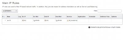

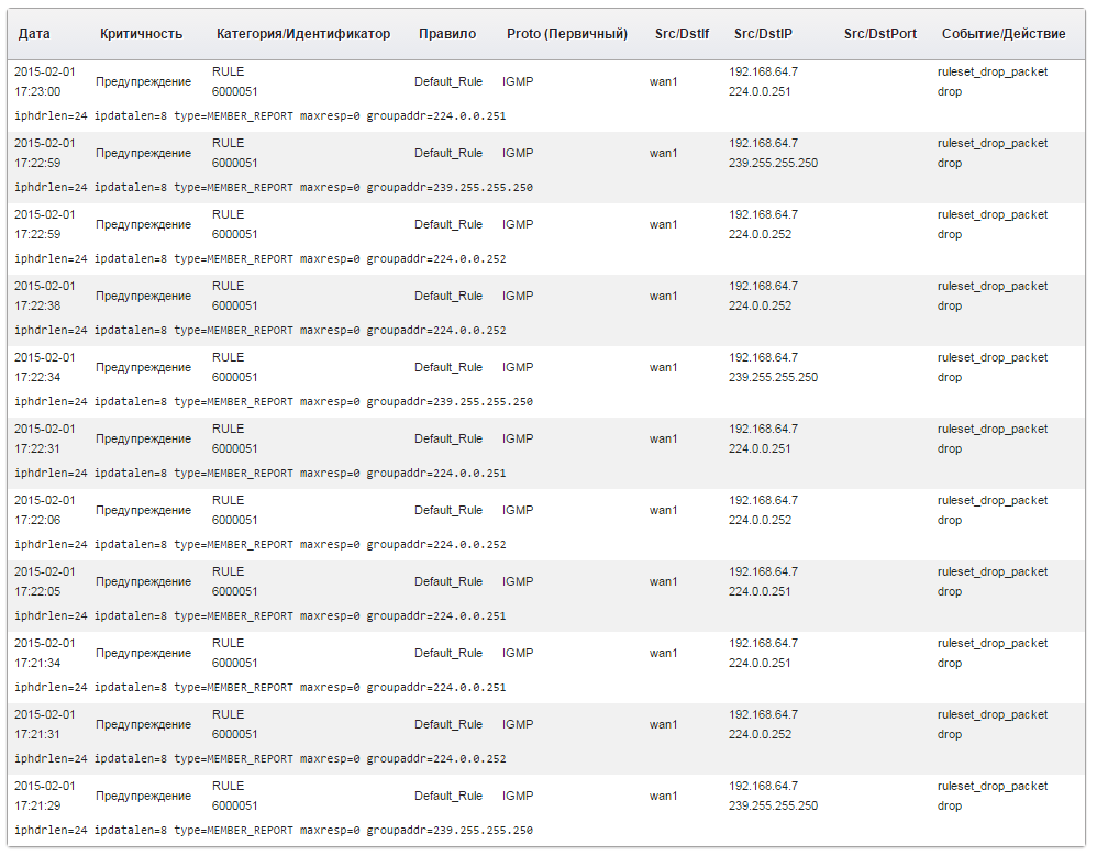

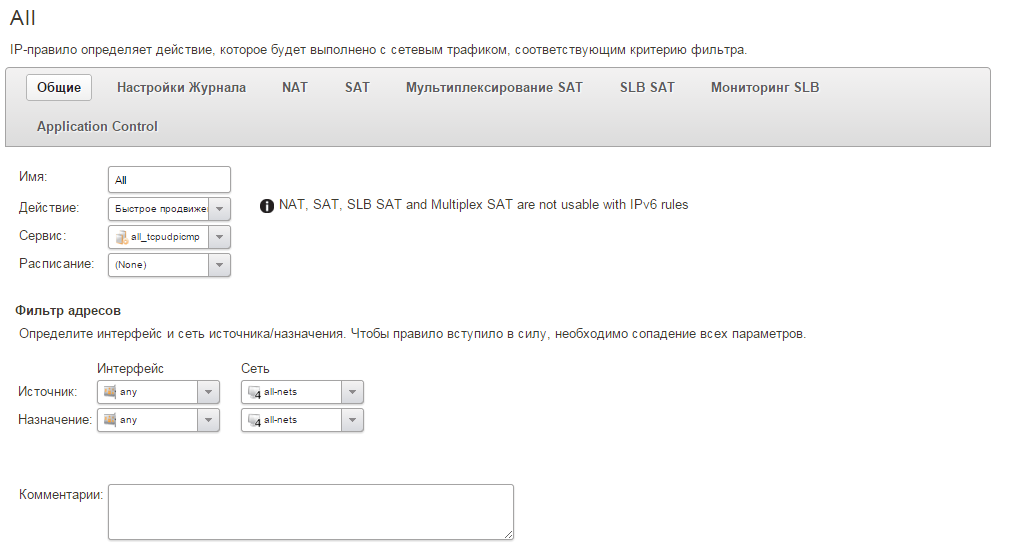

Правило, одно. В логах ничего интересного.
Нагрузка CPU 20%.
3.png [ 107.83 KiB | Просмотров: 4275 ]
2.png [ 50.51 KiB | Просмотров: 4275 ]
1.png [ 26.03 KiB | Просмотров: 4275 ]
