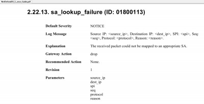

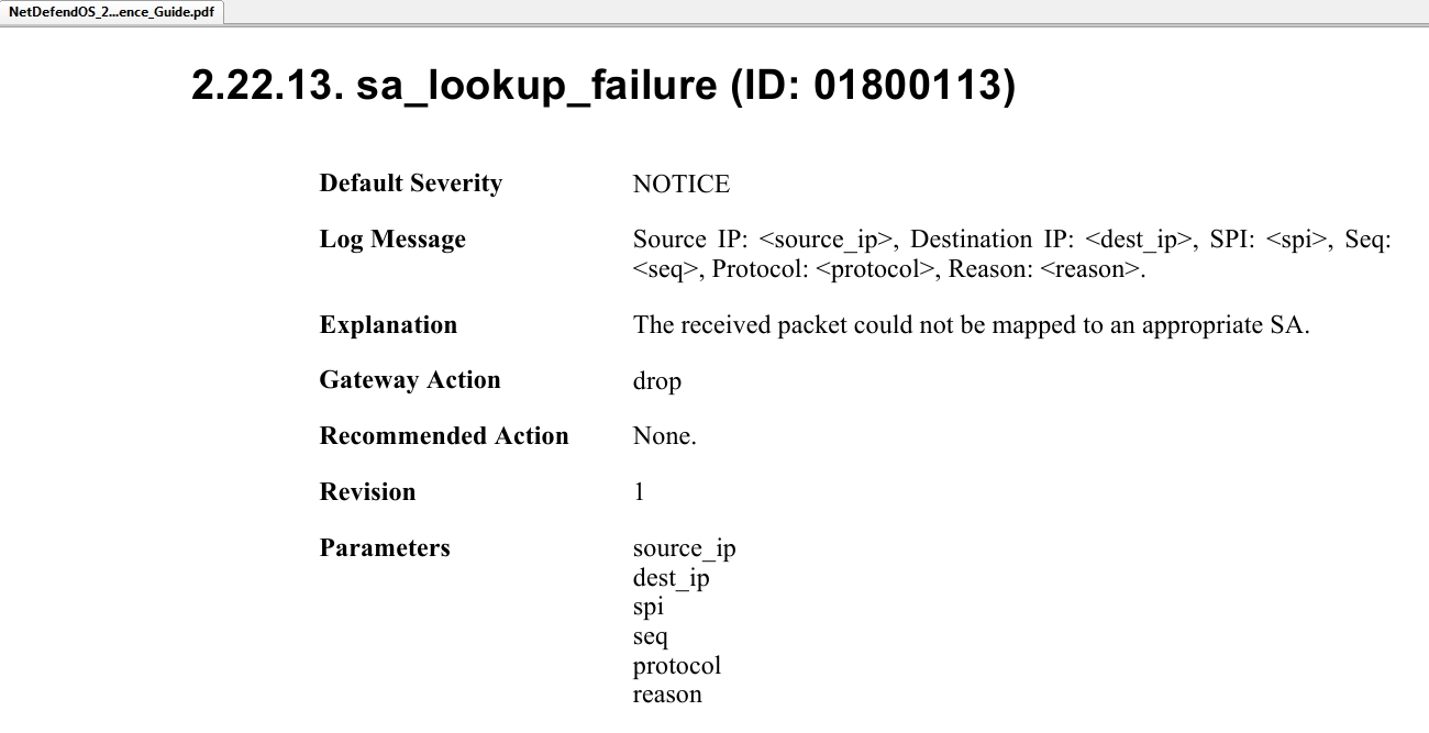

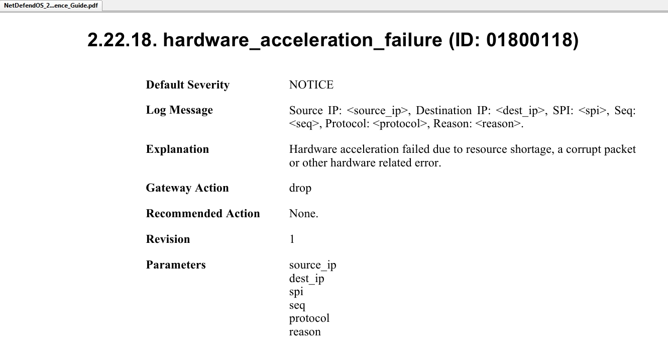

Вот что пишет мануал на счет ошибок:
(может натолкнет на решение проблемы)
2.jpg [ 108.96 KiB | Просмотров: 7310 ]
1.jpg [ 120.99 KiB | Просмотров: 7310 ]
