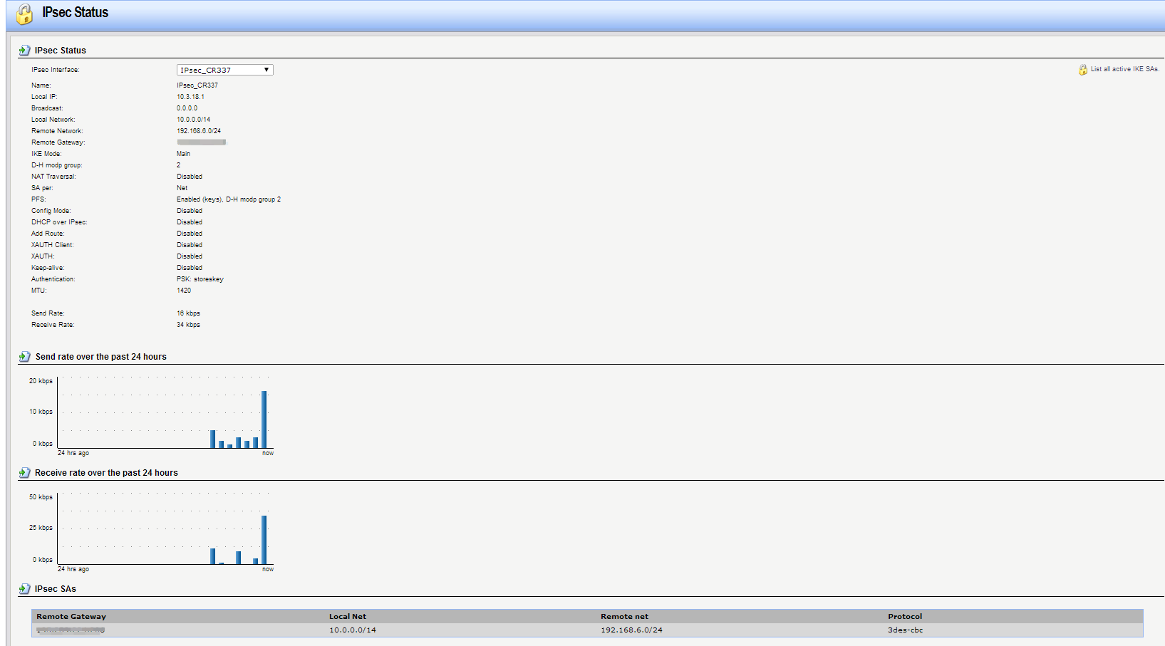

В общем, суть в том, что периодически (от раза в час до нескольких раз в 10 минут) подвисают ОДНОВРЕМЕННО все IpSec тоннели примерно на 1-2 сек.

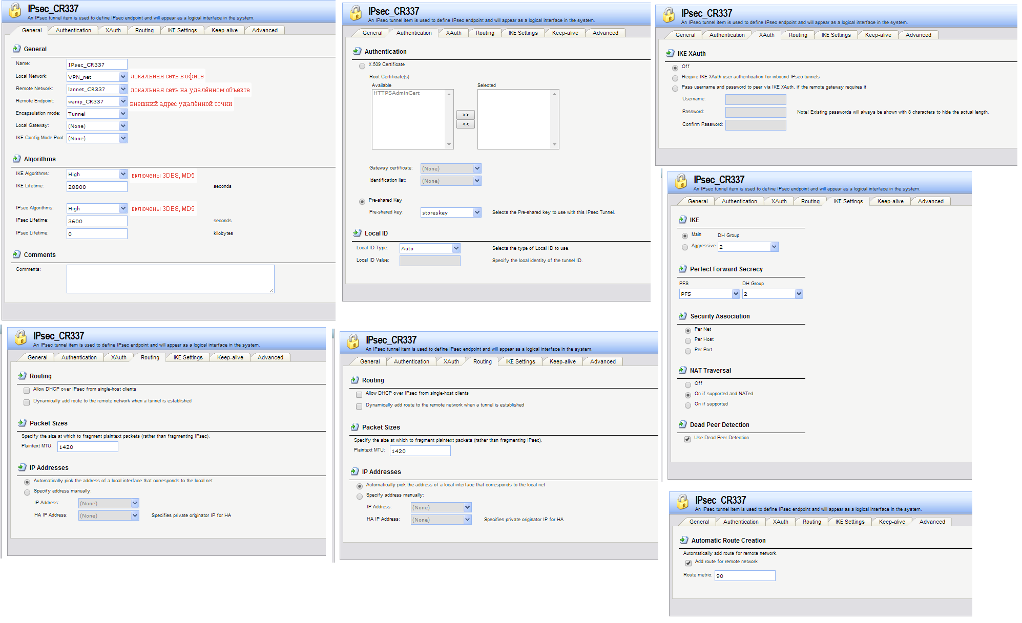

Поскольку в новых прошивках оптимизировали обработку IpSec, может у меня просто некорректная настройка тоннелей, что и является причиной неоптимальной их обработки? Во всех тоннелях используется один ключ PSK, поэтому я объединял их подсети и адреса в группы и делал один IpSec интерфейс, но больше 50-ти внешних хостов тоннель не устанавливало.

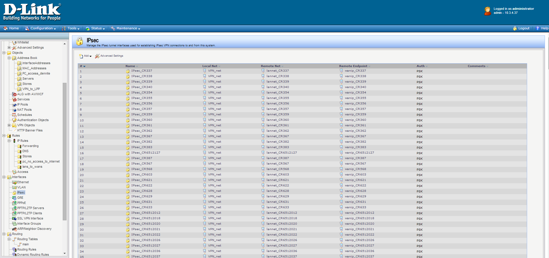

В мануале никаких принципиальных указаний для большого количества тоннелей не указано, да и к тому же максимальное их число для этой модели - 5000, что далеко от 268, да и к тому же DFL-2560 всё-таки не из сегмента домашних роутеров.
Может быть всё-таки есть какие-то особенные ньюансы с этими тоннелями?
Настройки тоннелей прилагаются в скриншотах. В обеих фазах используется 3DES для шифрования и MD5 для алгоритма аутентификации.

Комментарий к файлу: статус одного тоннеля

Комментарий к файлу: Настройки тоннеля
Настройки IPSec.png [ 147.71 KiB | Просмотров: 5464 ]
Комментарий к файлу: Общий список тоннелей
2014-06-26 17-31-38 Скриншот экрана.png [ 197.33 KiB | Просмотров: 5464 ]

Сразу бросилось в глаза MTU=1420
Поставьте MTU=2000. Так должно быть пошустрее и понадежнее.

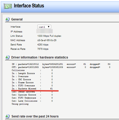

В общем поставил на всех тоннелях MTU=2000. Я правильно понял, вы имели ввиду именно MTU для IPsec, а не для wan?
Во всяком случае за 3 часа тестирования на внешнем интерфейсе wan1 уменьшились потери пакетов, еще конечно не вечер, но ранее периодически они сыпались в гораздо больших объемах.
Тем не менее сами пропадания удалённых хостов остались, но за выходные еще попробую с параметрами поиграться в этом направлении. Просто ни в мануале, ни в статьях ни разу не видел, что mtu тоннеля можно устанавливать больше mtu внешнего интерфейса.

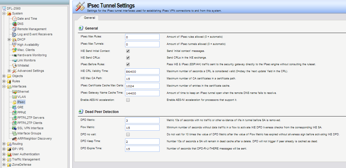

На всякий случай выкладываю еще настройки Advanced TCP settings.

Комментарий к файлу: Advanced IPSec settings
2014-06-27 15-54-15 Скриншот экрана.png [ 83.16 KiB | Просмотров: 5441 ]

Дополнительно провёл инспекцию всех удаленных точек на предмет некорректных настроек. А также на днях из Длинка прислали прошивку, пока поставил ее - потерь меньше стало, посмотрю в динамике в течение нескольких дней.
Но вот что меня смутило! За 2 дня теста для wan1 потерь пакетов (параметр In : Packets Missed) было 8. После изменения у двух интерфейсов Ipsec параметра NAT Traversal=off (есть несколько удалённых адресов, у которых за NAT стоят по 2 устройства с тоннелем) и применения настроек на DFL поползли потери - за несколько часов выросли до ~500 пакетов.
Может я не так понимаю назначение опции NAT Traversal? Я так понимаю в ней есть смысл, когда удалённая точка не имеет статичного внешнего адреса и находится за NAT своего провайдера, либо белый адрес есть, но за NAT там находятся 2 и более точек. Правильно ли я понял?
Заранее спасибо.
По-моему, ошибки на интерфейсе зависят от взаимодействия DFL с внешней средой и интенсивности трафика. Я лично не усматриваю какой-либо связи между ними и параметрами IPsec.
