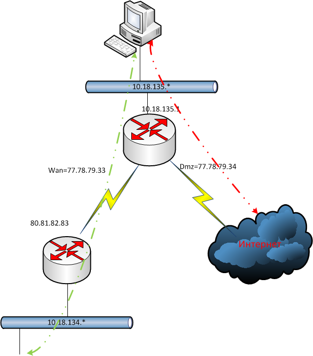

Смотрите:
1. У меня есть сетка 10.18.135.*. Она присоединена к лан1 маршрутизатора
2. У меня есть 2 канала интернета по 4Мб (сделать 1 канал шире нет технической возможности у провайдера)
3. Соответственно IP1=77.78.79.33/255.255.255.0, IP2=77.78.79.34/255.255.255.0
3. На интерфейсе wan c IP1=77.78.79.33/255.255.255.0 у меня поднят IPsec туннель до другой сети 10.18.134.* и он нормально работает
4. на интерфейсе dmz c IP2=77.78.79.34/255.255.255.0 у меня просто интернет
4. мне нужно чтобы трафик до 10.18.134.* шел через ван, а обычный интернет трафик шел через дмз, чтобы было 4Мб для закрытого канала и 4Мб - для интернета
если надо, то могу нарисовать схематично
 Заголовок сообщения: Re: Настройка DFL-260E
СообщениеДобавлено: Ср июн 25, 2014 11:18
давно надо было нарисовать...
СообщениеДобавлено: Ср июн 25, 2014 11:44
Зарегистрирован: Вт июн 17, 2014 22:31
Сообщений: 16
зеленое уже работает
мне нужно разделить зеленое и красное
схема инета солманское.png [ 63.42 KiB | Просмотров: 5600 ]
СообщениеДобавлено: Ср июн 25, 2014 13:42
Таблиза маршрутизации и правила рулят .
Делается все достаточно просто . В основной таблице маин делается маршрут до вашей удаоенной точки с метрикой меньшей чем основой интернета и все . И потом правила ... ни чего умного .
