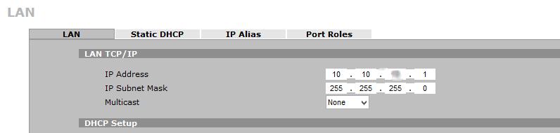

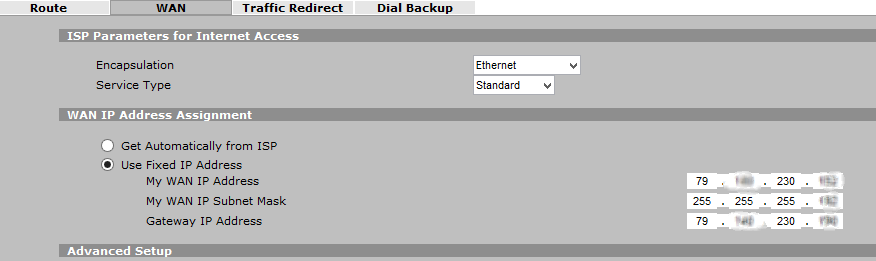

Всем привет! Приобрел себе межсетевой экран DFL-260E в замен старой железки ZyWALL 2 Plus от ZYXEL. Ранее с D-Link не работал, поэтому прошу помощи разобраться как настроить его!
На ZYXEL WAN был через Ethernet с пропиской IP и т.д. для доступа к интернету (рис 1), а LAN задавался статически (рис 2) Как это теперь реализовать на DFL-260E не пойму, подскажите кто знает!!!

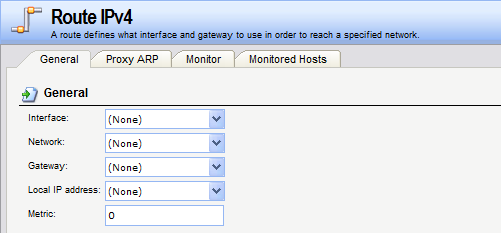

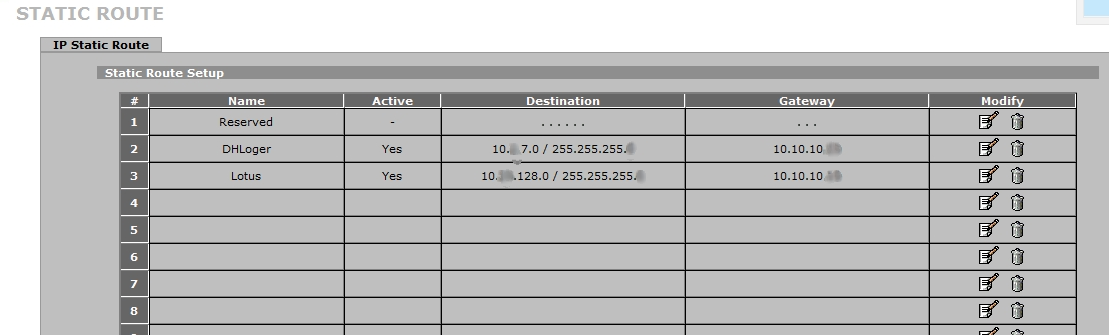

Спасибо! воспользовался и многое настроил! ОО сталась одна функция, на старом сетевом экране называлась "IP Static Route" (рис1), подскажите как она и где реализуется в DFL-260E???
рис3.png [ 57.2 KiB | Просмотров: 7640 ]
 Заголовок сообщения: Re: Настройка DFL-260E
СообщениеДобавлено: Сб июн 07, 2014 14:26
В таблице маршр-ии main пропишите нужный маршрут. И не забудьте разрешающее IP правило

подскажите как верно прописать:
Interface: wan
Network: указал/24
Gateway: добавил и указал
Local IP address: ??? тут что указывать?
Metric: Какое значение?
И при прописке IP правила какой сервис указывать???
рис 4.png [ 13.8 KiB | Просмотров: 7627 ]
СообщениеДобавлено: Пн июн 09, 2014 07:19
насчет маршрута - делайте наподобие любого существующего.
сервис - all_services. Но можете сделать что-то менее глобальное - по желанию
