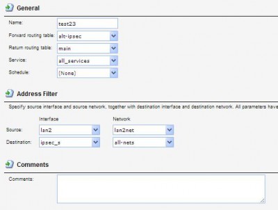

еще правила

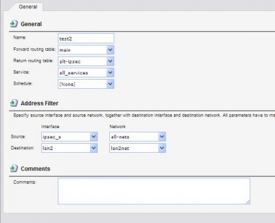

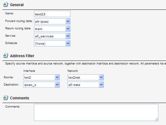

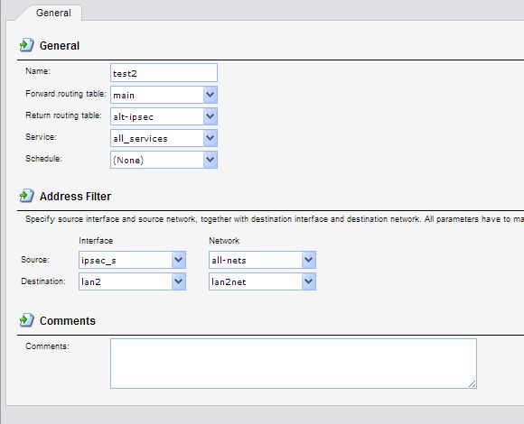

test23.JPG [ 33.19 KiB | Просмотров: 3868 ]
test2.JPG [ 35.15 KiB | Просмотров: 3868 ]

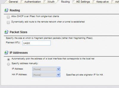

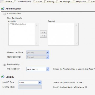

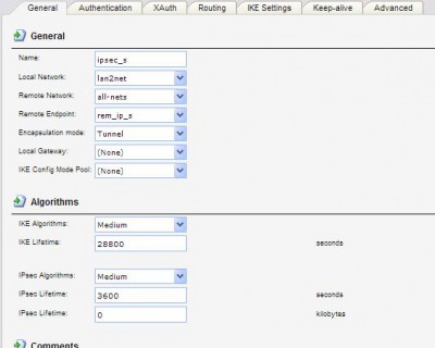

на картинках ipsec
General
main.JPG [ 36.23 KiB | Просмотров: 3821 ]
Authentication
auth.JPG [ 34.53 KiB | Просмотров: 3821 ]
Routing
routing.JPG [ 34.1 KiB | Просмотров: 3821 ]

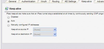

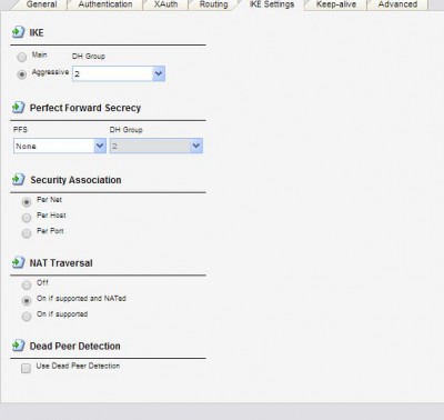

ike
ike.JPG [ 33 KiB | Просмотров: 3821 ]
keep-alive
keep.JPG [ 22.68 KiB | Просмотров: 3821 ]

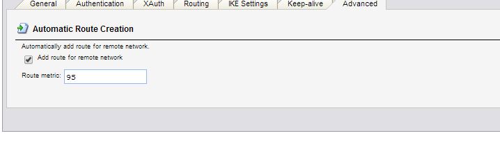

advanced
adv.JPG [ 22.44 KiB | Просмотров: 3821 ]
 Заголовок сообщения: Re: ipsec(all-nets) и nat через wan1 DFL -1660
СообщениеДобавлено: Вт авг 05, 2014 12:09
1 что я бы посоветовал
в роутинге снять галочку -IP aдресс автоматически там что то ... и прописать руками IP адресс удаленного шлюза ! не Remote END Point а именно шлюза .
2. убрать атоматическое создание маршрута - маршруты сделать рками два маршрута в таблице MAIN
1а - lan\lan-net remoteNet\ IPsec allservice metric 100
1b - lan\lan-net all-nets\ IPsec allservice mtnrik 110 , и расположить их в именно таком порядке .
не видя таблицу MAIN не смогу сказать в каие места поставить эти маршруты ...
ну и правила не забываем правильно писать :-)

коллеги, всем спасибо! Отдельное спасибо Александру Васильеву. решение ниже
2. ALT table
Interface-IPSEC | Network – ALL-NETS | 0
Interface-WAN1 | Network – ALL-NETS | Gateway - w1_gw 0
Interface- LAN2 | Network – lan2net | 0
MAIN table
Маршрут ipsec должен быть с наивысшей метрикой относительно wan1 и wan2
3. Routing Rules
A:
Forwar table – alt table
Return table – alt table
Lan2/lan2net – wan1/all-nets
B:
Forward table – alt table
Ipsec/all-nets - lan2/lan2net
