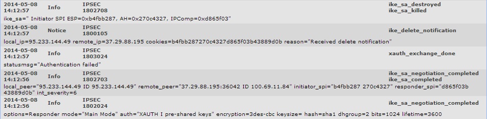

СообщениеДобавлено: Чт май 08, 2014 06:45
Зарегистрирован: Вт апр 29, 2014 08:55
Сообщений: 13
В общем наконец дошли руки до настройки, русский удалил через PuTTY, нашел через поиск обсуждение.
А вот с сервером L2TP не прошло, в общем настраивал все по инструкции (ссылка ниже)
http://www.dlink.ua/sites/default/files/dfl/How%20to%20setup%20L2TP%20over%20IPsec%20on%20the%20DFL%20for%20Win_Android_IOS.pdf
В итоге что получилось, проверял, как на Android, так и на iOS. В результате IPad под конец выдал не могу пройти идентификацию, смартфон на Android выдал превышен интервал запроса.
Логи снизу, что мне выдавала DFL
Android.jpg [ 53.43 KiB | Просмотров: 4799 ]
IPAD.jpg [ 78.26 KiB | Просмотров: 4799 ]
