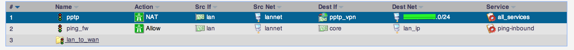

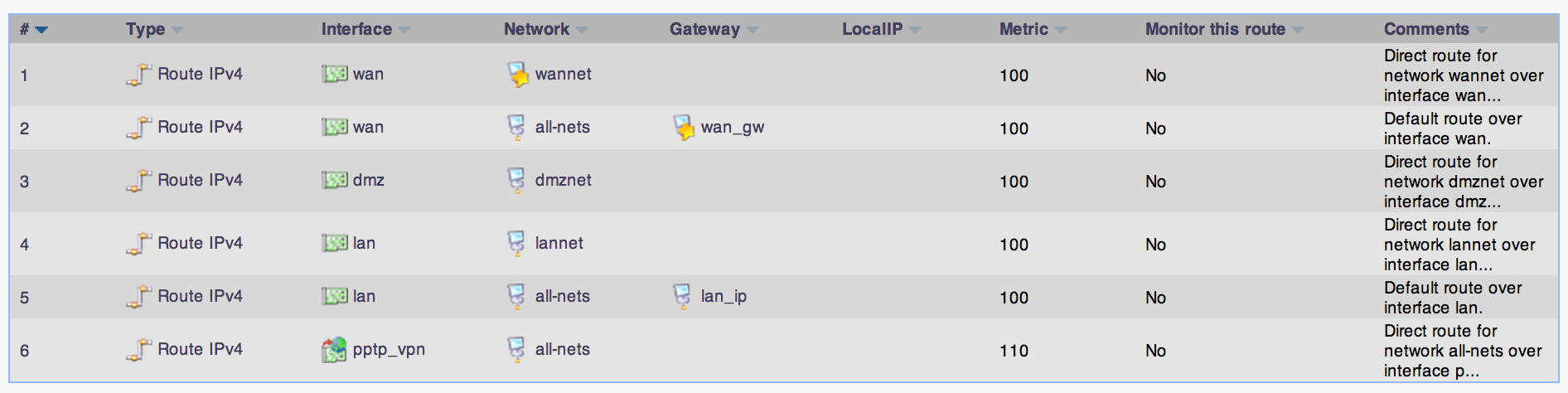

YuriAM писал(а):
Надо проверить маршрут (должен появиться автоматически) на сеть 192.168.100.0_24 через PPTP-Клиент.
И правило типа
NAT lan lannet PPTP-Клиент net_192.168.100.0_24 all-services
Маршрут появился автоматом (№6) и правило создал (№1). Но безрезультатно.
Также выяснилось, что при подключении к vpn по pptp присваевается адрес a.b.c.d, отличный от 192.168.100.0/24.
Это адрес из пула внешнего сервера к которому я подключаюсь. А потом уже на удаленном сервере происходит маршрутизация на 192.168.100.0/24.
Следовательно, возникает дополнительный вопрос? куда же прописывать маршрут? на a.b.c.d/24?
2.png [ 63.68 KiB | Просмотров: 6706 ]
1.png [ 125.34 KiB | Просмотров: 6706 ]
 Заголовок сообщения: Re: DFL-260E. Настройка PPTP и L2TP клиента
СообщениеДобавлено: Вт май 27, 2014 19:11
1. убрать галку основного маршрута на lan для ликвидации маршрута 5
2. указать верную подсеть в настройках pptp вместо all-nets для коррекции маршрута 6
после этого всё заработает или покажете status-routes
не указывайте подсети явно цифрами. используйте вместо них сформированные объекты.

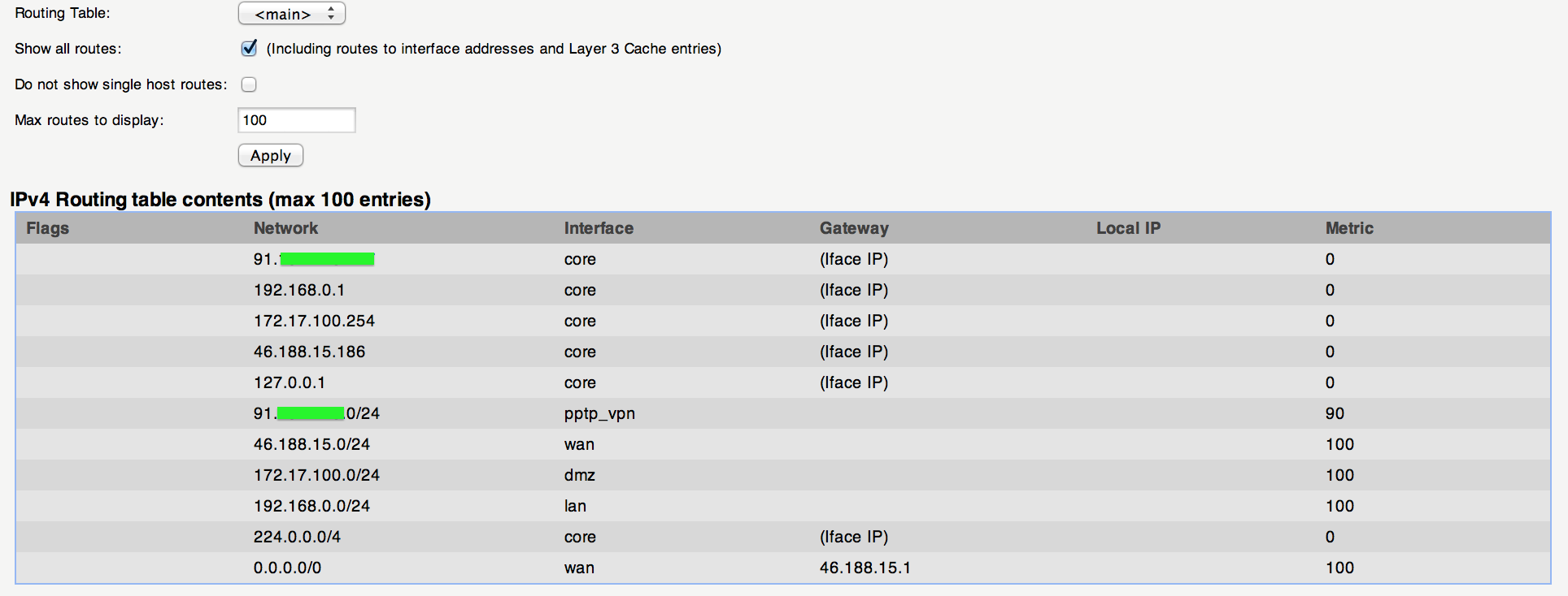

Вс сделал - без результатно.
После сохранения конфигураци vpn клиент не понднимается и находится в статусе - Tunnel status:Connecting
91.X.X.0/24 это пул vpn сервера
3.png [ 118.47 KiB | Просмотров: 6700 ]
