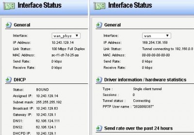

Попробовал Wizard-ом ещё раз с нуля внести параметры - не вышло. Провайдер посоветовал вместо server.avtograd.ru прописать 192.168.0.8
С ноута напрямую всё норм подключился. По DHCP получил:
IP: 10.243.129.18
M: 255.255.255.198
GW: 10.243.129.1
DNS: 62.106.124.111
DNS: 62.106.124.1
И при подключении по PPTP получил:
IP: 213.178.59.85
M: 255.255.255.255
DNS: 62.106.124.111
А через DFL вот какая ситуация:
Комментарий к файлу: Interface Status
dfl.JPG [ 39.17 KiB | Просмотров: 4917 ]

А ещё, если в Remote endpoint прописать: "dns:server.avtograd.ru", то при сохранении конфигурации вылетает ошибка:
Error E3521/IFACES in "wan.L2TPClient", property "RemoteEndpoint":
- Missing remote endpoint for wan
Attempting to use previous set of configuration data...
License file successfully loaded.

ну так пропишите маршрут до сети 192.168.0.0/24
через WAN GW . насколько я вижу сети разного класса поэтому тут вся и загвостка .
мне кажется я этот момент осветил первым пуктом и выделил красным !!!!

Прошу прощения за нубский вопрос, но лучше уточню, чтоб третью ночь напрасно не провести. :) WAN GW это ж 10.243.129.1? А разве может быть GW 10.243.129.1 для сети 192.168.0.0/24?
 Заголовок сообщения: Re: DFL-260E и АИСТ (PPTP)
СообщениеДобавлено: Вт июн 03, 2014 10:23
Судя по всему, надо создать группу, включающую 62.106.124.111, 62.106.124.1, 192.168.0.0/24, 10.0.0.0/8
И создать маршрут до нее через wan порт (физический) и шлюз 10.243.129.1
Только проверьте что они доступны через этот маршрут - попингуйте с DFL без поднятого PPTP клиента или потрассируйте с клиентского компа.
И еще я ненавижу мастера DFL, который пудрит мозги, переименовывая wan в wan_phyz и PPTP интерфейс в wan. Поэтому я такие вещи создаю ручками.
И еще было бы неплохо прошить свежую прошивку for WW, независимо от текущей задачи
Последний раз редактировалось YuriAM Вт июн 03, 2014 13:16, всего редактировалось 1 раз.
