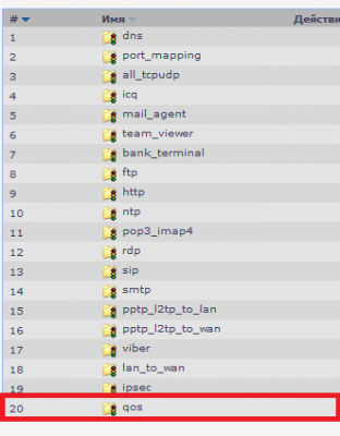

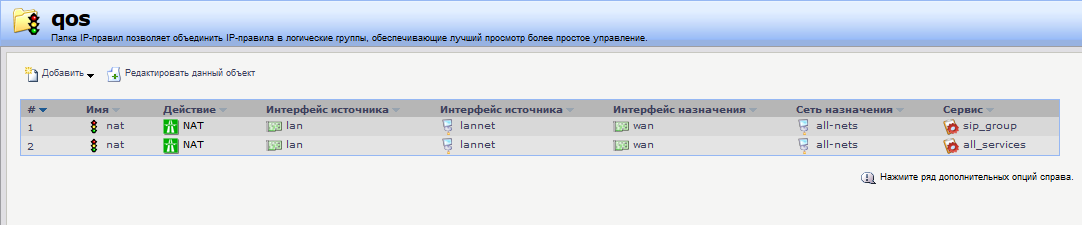

По инструкции http://dlink.ru/ru/faq/85/758.html было настроено QoS для SIP-телефонии.
Имеет ли значение, где должно быть размещено правило? Есть сомнения, что скорость не распределяется должным образом относительно SIP-трафика и остального трафика.
2.png [ 17.83 KiB | Просмотров: 3817 ]
1.png [ 12.87 KiB | Просмотров: 3817 ]

Вероятно, Ваше правило должно располагаться выше правил lan_to_wan
 Заголовок сообщения: Re: QoS для DFL-210/800.
СообщениеДобавлено: Вт май 20, 2014 14:15
правила просматриваются сверху вниз.
если у вас есть что то раньше попадающее под данный вид траффика - то оно и выполнится .

Это не мой случай, поскольку в папке lan_to_wan есть правило: drop lan lannet wan all-net all_tcpudp, а в папке qos прямо противоположное правило: nat lan lannet wan all-net all_services.
Правила настроены по системе белых списков, т.е. всё запрещено, кроме правил выше папки lan_to_wan.
Что можно сделать в моём случае?

боюсь, до папки "qos" дело и не доходит, поскольку вышестоящим drop-правилом обрабатывая пакет из lan в wan железка посылает его лесом в пеший эротический поход, и с чувством выполненного долга принимается за обработку очередного пакета.

На первом скрине в принципе всё видно, нужно закрепить 1 мбит для SIP на wan-интерфейсе.

ну. так значит если у вас
а у вас все равно SIP бегает :-)
значит у вас каким то правилом обрабатывается раньше этот тип траффика - ищите , или папку со своими косами перемещайте выше в папки правил ....
в DFL , как не странно - чудес не бывает !
