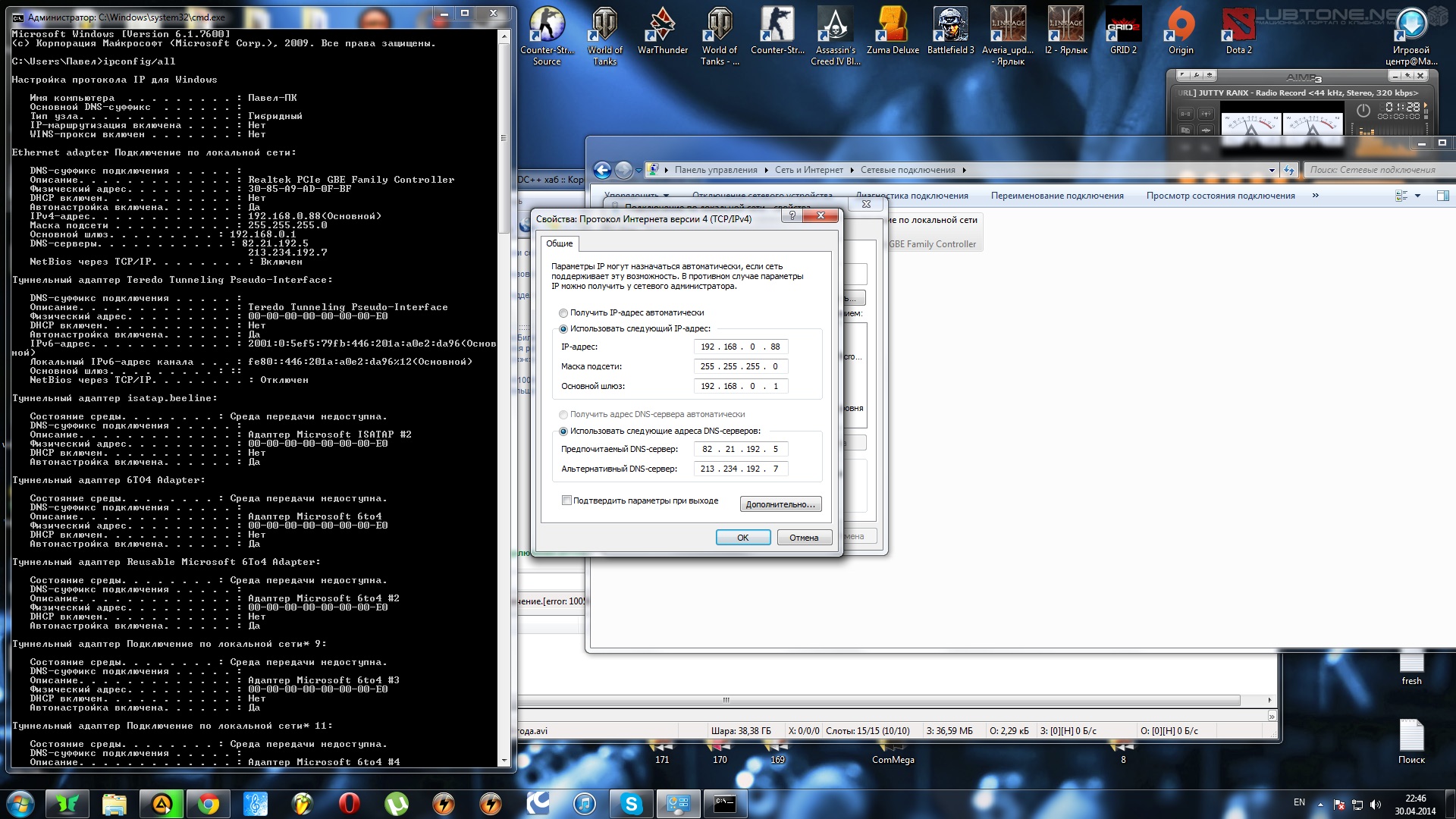

Как минимум, - принудительно прописать IP: 192.168.0.88 на компьютере, а так же заполнить и другие поля в свойствах сетевого адаптера, которым он подключен к роутеру.
попробовал сделать так как на фото, всё равно не помогло :( может что то не так делал?
Безымянный3.jpg [ 562.04 KiB | Просмотров: 8290 ]

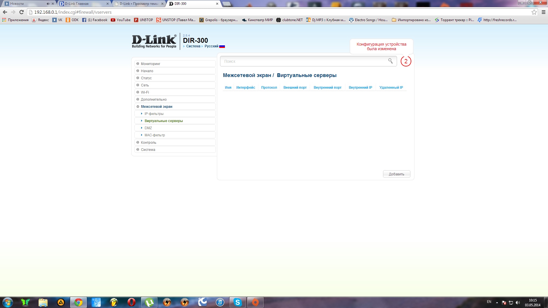

СообщениеДобавлено: Чт май 01, 2014 23:30
С DMZ всё понятно. А что во вкладке "Виртуальные серверы"?
СообщениеДобавлено: Сб май 03, 2014 09:16
Зарегистрирован: Ср апр 16, 2014 20:27
Сообщений: 16
Там всё пусто. Даже не трогал.

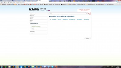

Безымянный121121.jpg [ 197.27 KiB | Просмотров: 8237 ]
СообщениеДобавлено: Сб май 03, 2014 09:26
Да, странно. Вы, когда прошивку до 2.5.4 обновляли, делали сброс настроек до заводских?
