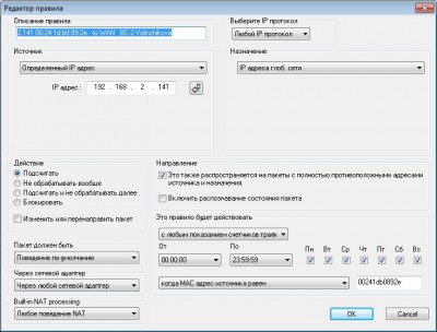

Как я понял создаем можно в InterfaceAddresses создаем IP4 Address с диапазоном (допустим 192.168.2.1-192.168.2.100) и обзываем его допустим Inet_Allow
После этого лезим IP Rules и все тt правила которые с NAT меняем с lannet на Inet_Allow.
Как на рисунке 1.
А хочется что бы было как на рисунке 2.
когда есть одно запрещающее правило, а над ним разрешающие. источник допустим 192,168,2,41 и его мак = тому что я указал тогда выпускать на WAN порт
