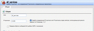

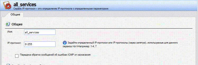

а где вы видите все порты !? и протоколы !?
я вижу только от 0 до 255
Снимок.GIF [ 58.67 KiB | Просмотров: 4036 ]
и галочки там нет :-) поэтому пинги и не ходят :-)
но я бы рекомендовал все таки написать правило с нужным сервисом пинга .
Интересно что не пускает на веб морду принтера из другова vlan, также не пускает из lannet (192.168.1.0)
может быть и какой то фаервол на самом принтере ( но я такого не встречал )
посмотрите в логах на момент запроса 80го порта ..... а может принтер по HTTPS отвечает !? :lol:
ну тогда скриншот выше :-)
Владимир, извините за вмешательство, но уже достало Ваше странное убеждение, что all_services не включает все протоколы. Поле Protocol имеет в длину 1 байт, так что 0-255 -- это абсолютно всё :).
А вот здесь Вы правы. Также некоторые сложные протоколы не будут работать с односторонним all_services.
Классичекий пример -- активный FTP, которому необходимо "встречное" соединение для данных. С двусторонним all_services должно работать всё (хотя встречаются проблемы при некоторых некорректностях в реализации IP протокола).

В вашем споре я на стороне alex63 почти по всем вопросам. :)
И хочу добавить. Я со времен освоения DFL использую как основной сервис all-services с установленной галкой обработки ошибок. Это покрывает основные нужды, включая и pptp, и всегда нужную трассировку. Разве что использую не all-services, а точно такой же с уcтановленной галкой. Т.к. не люблю изменять предустановленные сервисы. Хотя в данном случае это, вероятно, излишне.
