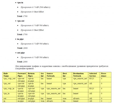

Сегодня попробовал по официальному мануалу настроить Traffic Shaping и выставить для траффика видеоконференцсвязи наиболее высокий приоритет. Вроде как все заработало, но потери пакетов все равно идут.

Как именно шейпинг/приоритезация сделаны? Через ширину или precedence ?

Через ширину, по разделу "Сценарий VPN" официального мануала по NetDefend OS.
dlink vpn pipes.jpg [ 209.71 KiB | Просмотров: 3338 ]

предлагаю "пощупать" precedence
притом взять и тупо задать это для подсеток, а не сервисов
если проблемы не кроются в реальных обрывах, то это должно хорошо помочь

Если совсем образно - это как "работники профсоюза обслуживаются вне очереди"
Соответственно если вдруг где-то образуется очередь - пакеты с более высоким приоритетом (precedence) пройдут раньше.
Для каналов с плавающей (переменной) скоростью - других вариантов собственно нет.
Ну и практика показала, что на 3g/4g свистках, когда скорость пляшет от нуля до скольки-нибудь вариант приоритетов исключает "кваканье" практически полностью (пока канал совсем не останавливается).
Ну а для адресов/сетей - это чтобы не заморачиваться с указанием сервисов, где можно упустить например самое нужное. То бишь в шейпинг-правилах писать для входящего и исходящего трафика использовать фиксированный приоритет (например 7).
Polices - Traffic management - Pipe rules - Traffic shaping (Precedence: use fixed)
