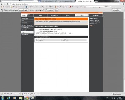

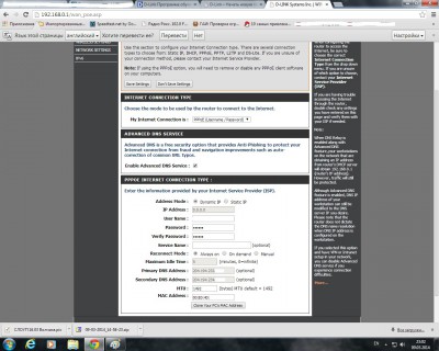

народ, была у кого-нибудь проблема при подключении 2 компов и более через свич от роутера dir-615 ?
от провайдера в дом затянута оптика, подключена к медиа-конвертеру, от конвертера подключение к роутеру,
от роутера к свичу и далее на компы. Проблемы (желтый треугольник в трее и неопознанная сеть)
нет при прямом подключении роутер-комп, возникает если подключаешь через свич, лечится либо перетыкиванием напрямую в обход свича потом обратно в свич, либо сменой настроек в роутере на 192.168.0.1, в разделе ipv6 ставишь, к примеру, autoconfig или link local only.
можно как-то демократично решить проблему, не протягивая прямых кабелей роутер-комп?
соединение pppoe, ip динамический, траффик 100 мбит
плиз хелп самбаде :(

Учитывая, что у Вас E4 ревизия, судя по скринам, то всё ограничивается обновлением прошивки до последней родной, если ещё не стоит, со сбросом настроек после или пробой альтернативных прошивок dd-wrt/openwrt (на выбор).
P.S. Если статикой прописать IP-адрес из подсети роутера и DNS-сервера провайдера на компьютере, то не помогает обойти эту проблему?

Неправильно, проверка там для галочки стоит и не работает нормально. В роже что написано (в правом верхнем углу "Firmware Version" ) или на стикере можете посмотреть, если не обновляли прошивку ни разу.
P.S. И да и IPv6 Вам не нужен, там просто оставьте "Link local only", если, вообще, нельзя отключить. Вряд ли вы протоколом 6й версии пользутесь в локалке.
