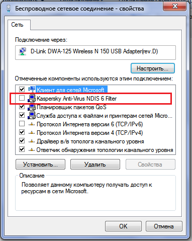

Спасение утопающих дело рук самих утопающих.
Все тривиально. Каспер ска мешал нормальной работе.
Снял крыжик на обеих машинах, ребутнул и все поехало.

Просто файрвол настроить в касперском надо было (или просто изменить сеть на "доверенная" или "локальная").

Каспера не трогал, а вот сетку менял по всякому. И результата не было.

Сеть меняется в настройках самого Касперского: http://support.kaspersky.ru/6423 , а не в настройках сетевого интерфейса шиндовс.
