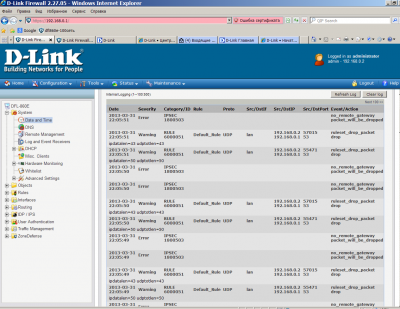

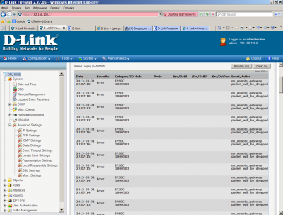

Для соединения двух офисов по каналу L2 настраиваю два сетевых экрана DFL-860Е согласно инструкции по адресу:
http://www.dlink.ru/ru/faq/85/575.html
Столкнулся с проблемой соединения экранов по ipsec. Ошибка в логе экранов следующая:
Первый коммутатор (см. аттач) 1.pnb
Второй коммутатор (см. аттач) 2.pnb
Вопрос: Подскажите пожалуйста в чем причины ошибки, и как их исправить, чтобы работал канал ipsec.
Прим. Если требуется, также могу выслать конфигурационные файлы экранов.
Комментарий к файлу: Второй коммутатор
2.png [ 184.16 KiB | Просмотров: 9000 ]
Комментарий к файлу: Первый коммутатор
1.png [ 169.71 KiB | Просмотров: 9000 ]

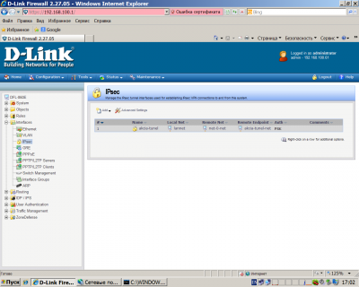

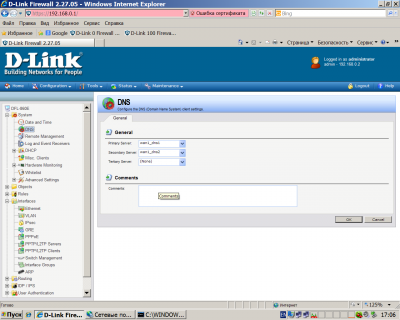

Покажите параметры IPsec туннеля - в основном интересует первая вкладка
Если у вас в качестве remote endpoint используется DNS-имя, покажите System > DNS, а еще лучше выполните dns -query=your_dns_endpoint

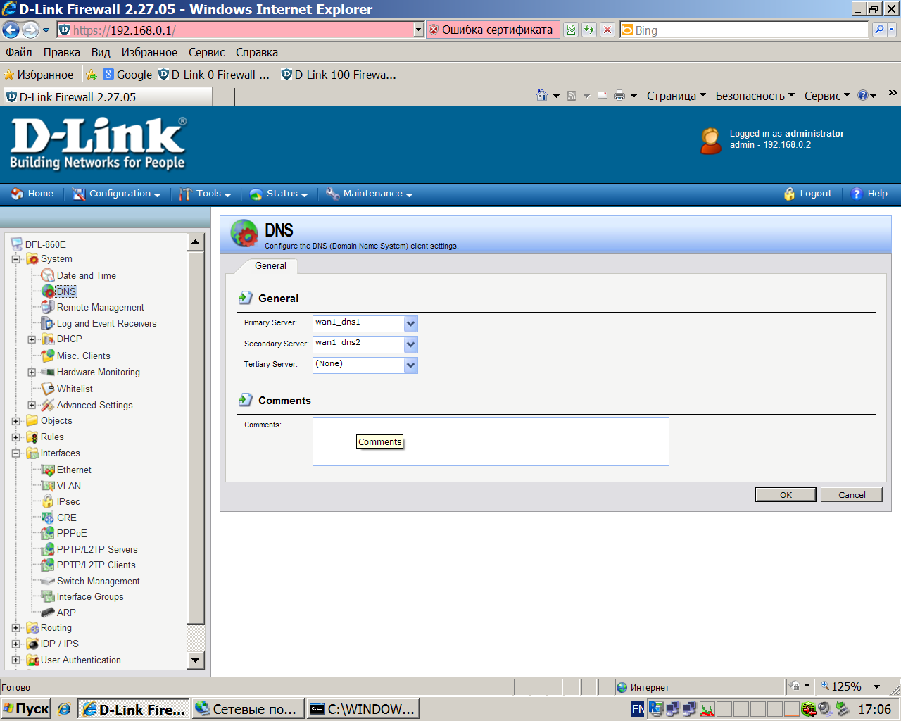

СообщениеДобавлено: Ср апр 03, 2013 16:10
Зарегистрирован: Вс мар 31, 2013 21:20
Сообщений: 20
Направляю настройки ipsec и dns с двух экранов.
Прим. dns второго экрана такие же как у первого.
Заранее спасибо за ответ.
Комментарий к файлу: ipsec - 2-го экрана
ipsec-100.PNG [ 156.25 KiB | Просмотров: 8949 ]
Комментарий к файлу: dns 1-го экрана
dns-0.PNG [ 176.1 KiB | Просмотров: 8949 ]
Комментарий к файлу: ipsec - 1-го экрана
ipsec-o.PNG [ 155.74 KiB | Просмотров: 8949 ]

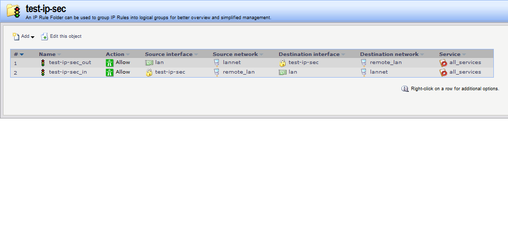

1. "Вы сначала должны создать несущую сеть" - делал по трем различным инструкциям (http://www.dlink.ru/ru/faq/85/575.html и http://d-link.ua/IPSec_DFL_DSR также пользовался официальной инструкцией от Dlink http://ftp.dlink.ru/pub/FireWall/DFL-860E/Description/ ) не получается соединить по ipsec.
2. " Выбранные адреса не должны входить в диапазоны ни одной из Ваших LAN" - я так понимаю должно быть три сети 1-я - локальная внутренняя, 2-я - несущая, 3-я-удаленная сеть. Настройки на двух DFL должны совпадать, но смотреть должны друг на друга. Делал так, но все равно не могу попасть с первой на третью сеть.
3. "DFL пингуют друг-друга (создайте правила, разрешающие пинг или временно вообще всё)" - wan порты можно пропинговать? если можно, то как сделать разрешающее правило? (сейчас в правилах стоит allow all_services) см. вложение.
Помогите пожалуйста настроить ipsec между двумя dfl860e.
Комментарий к файлу: rules dfl860e
rules.png [ 25.76 KiB | Просмотров: 8802 ]

Правила у Вас правильные для туннеля, но Вы сначала проверьте несущую сеть, чля чего
Allow any/all-nets -> any/all-nets all_icmp,
Tools/Ping -- введите wan_ip удаленной DFL.
Если ок, то идите на превую вкладку настройки IPSEC и проверяйте, что у Вас имеено этот адрес в Remote Endpoint.
Ну, или если все-таки не можете разобраться сами, скриншоты ВСЕХ экранов, на которых Вы что-то вводили,
включая Address Book и настройки физических интерфейсов.
P. S. В первую очередь выложите Status/Routes -- возможно, этого хватит
