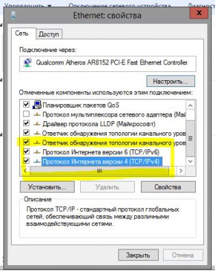

Странно, ноут через кабель вообще роутер не видит. В веб интерфейс получается зайти только через WiFi.
Эти настройки вроде правильно стоят - на автоматическое получение ip и dns.
Снимок222.JPG [ 58.29 KiB | Просмотров: 5566 ]

Может сетевая карта глючная на ноутбуке? Драйвера обновить. Как вариант какие-нибудь бранудмауэры-антивирусы (попробовать из под чистой ОС, любой LiveCD с линукском (например "Ubuntu"). Настройки верные - он хоть кабель то видит, реагирует на его втыкание-вытыкание, если поиграться с дуплексом и скорость выставить вручную на порту сетевой карты (в настройках драйвера)? Если вручную прописать IP и DNS:
IP: 192.168.0.2
Маска: 255.255.255.0
Шлюз и DNS1: 192.168.0.1
То зайти можно? Ещё вариант, кривообжатый патч-корд - попробовать с другим, или проверить его же с другим компьютером и тем же роутером. Втыкаете в порт LAN 1-4 надеюсь, а не в WAN (Internet)?
P.S. IPV6 можно галку снять - не имеет смысла, а QoS, вообще, удалить можно.
P.P.S. Есть более свежие прошивки для Вашего роутера: ftp://dlink.ru/pub/Router/DIR-620/Firmware/RevD/ (после перепрошивки сброс настроек роутера к заводским делать обязательно).
