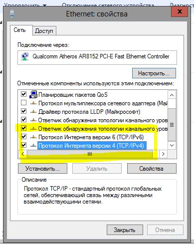

Странно, ноут через кабель вообще роутер не видит. В веб интерфейс получается зайти только через WiFi.
Эти настройки вроде правильно стоят - на автоматическое получение ip и dns.

Может сетевая карта глючная на ноутбуке? Драйвера обновить. Как вариант какие-нибудь бранудмауэры-антивирусы (попробовать из под чистой ОС, любой LiveCD с линукском (например "Ubuntu"). Настройки верные - он хоть кабель то видит, реагирует на его втыкание-вытыкание, если поиграться с дуплексом и скорость выставить вручную на порту сетевой карты (в настройках драйвера)? Если вручную прописать IP и DNS:

P.S. IPV6 можно галку снять - не имеет смысла, а QoS, вообще, удалить можно.
