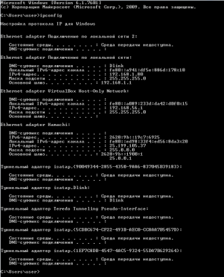

СообщениеДобавлено: Вс фев 02, 2014 13:27
Зарегистрирован: Пт янв 31, 2014 11:58
Mihail821 писал(а):
Значит у Вас роутер висит в подсети 192.168.1.0/24 (Вы его с 192.168.0.1 по умолчанию перевесили на 192.168.1.1, например). В общем это не важно - ipconfig/ifconfig смотрите какой IP получает машина-сервер от роутера и забиваете его в DMZ.

СообщениеДобавлено: Вс фев 02, 2014 14:01
Сообщений: 2666
Откуда: Санкт-Петербург
В DMZ поместить 192.168.1.80
