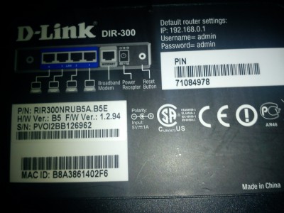

Я сотрудник компании ООО "Фринет" http://o3.ua/. Один экземпляр такого маршрутизатора установлен у меня в офисе.
DSC00383.jpg [ 576.37 KiB | Просмотров: 3843 ]

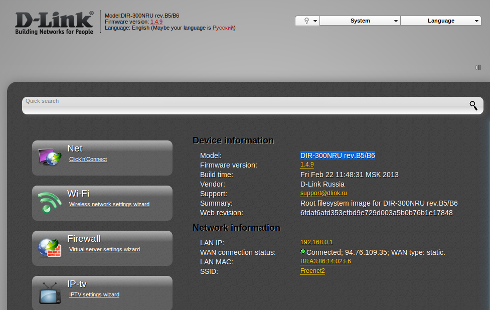

На нем установлена последняя версия firmware доступная на сайте
DIR300.png [ 184.3 KiB | Просмотров: 3843 ]
Каждый вечер уходя из офиса мне необходимо выключать маршрутизатор, так как если его не выключить, есть вероятность, что маршрутизатор устроит флуд на офисном коммутаторе (Linksys SPS224G4), к которому подключены еще абоненты нашей сети. Что именно происходит пока не установил, но на некоторых портах коммутатора перестают видеться MAC-адреса клиентов и доступ к сети у клиентов пропадает. Если зайти на коммутатор и перевести порт к которому подключен маршрутизатор в shutdown, то нормальная работа восстанавливается. Такой флуд бывает не каждый день, бывают дни когда ничего не происходит.
