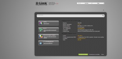

вот что пишет (см. скриншот)
пыталась его починить по следующему совету
Удалил соединения WAN
В настройке VLAN убрал port4 (это 4-й порт LAN) из списка LAN. Перезагрузил роутер.
Поместил port4 в список WAN, а сгоревший port5 оттуда удалил. Перезагрузил роутер.
Создал соединение WAN через порт port4 (у моего провайдера соединение PPPoE).
Теперь все работает через LAN 4, точно так же, как когда-то через порт INTERNET.
но на 3 этапе не позволяет удалить port5 (под названием Internet), требует присутствия этого порта или же wifi для типа NAT
Что мне делать? Мое мнение о вашей продукции и сервисном центре все хуже и хуже ((

Какой тип соединения требует ваш провайдер?
 Заголовок сообщения: Re: DIR-300 N150. Не работает WAN
СообщениеДобавлено: Вс апр 07, 2013 15:45
Зарегистрирован: Чт апр 04, 2013 23:05
Сообщений: 7
статический
СообщениеДобавлено: Вс апр 07, 2013 16:30
Печак Юлия писал(а):
статический
Тогда почему WAN-порт вашего роутера настроен на динамическое получение адреса?
Разберитесь с настройками до конца, прежде чем приговор устройству выносить.
